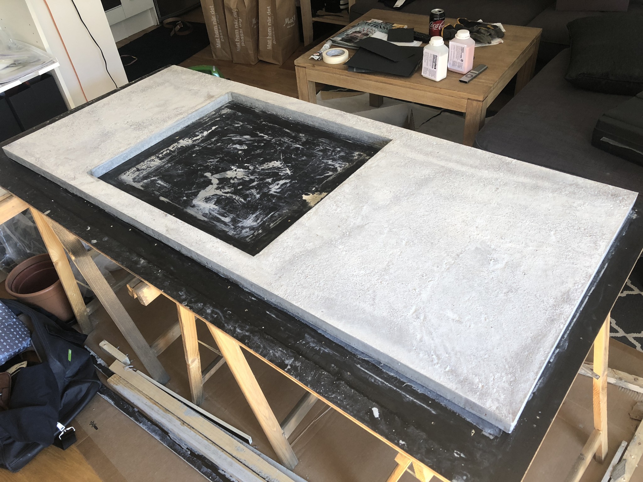

Nu har bänkskivan härdat tillräckligt och jag har tagit bort ramen. Dock inte vänt på den än. Nu har jag lite frågor:
1. Brukar man slipa till även undersidan något?
2. Behöver undersidan behandlas?
3. Hur vänder jag på den på bästa sätt utifrån vad ni ser på bilden?
Nyframställd bänkskiva i betong som härdat med formen borttagen, placerad på ställning, ännu ej vänt.

3: lägg två reglar över och skruva igenom "ho-hålet", och tvingar på ytterkanterna, det är mitt förslag ... Borde du klara att vända utan att den går av....
Och sedan ska den då bara ligga på de två reglarna?
Eller varför inte bygga något som liknar en stege? Du behöver ju stöd under när du flyttar den sen ..
Slipa under ska väl bara vara för att den ska ha en jämn yta att ligga på
