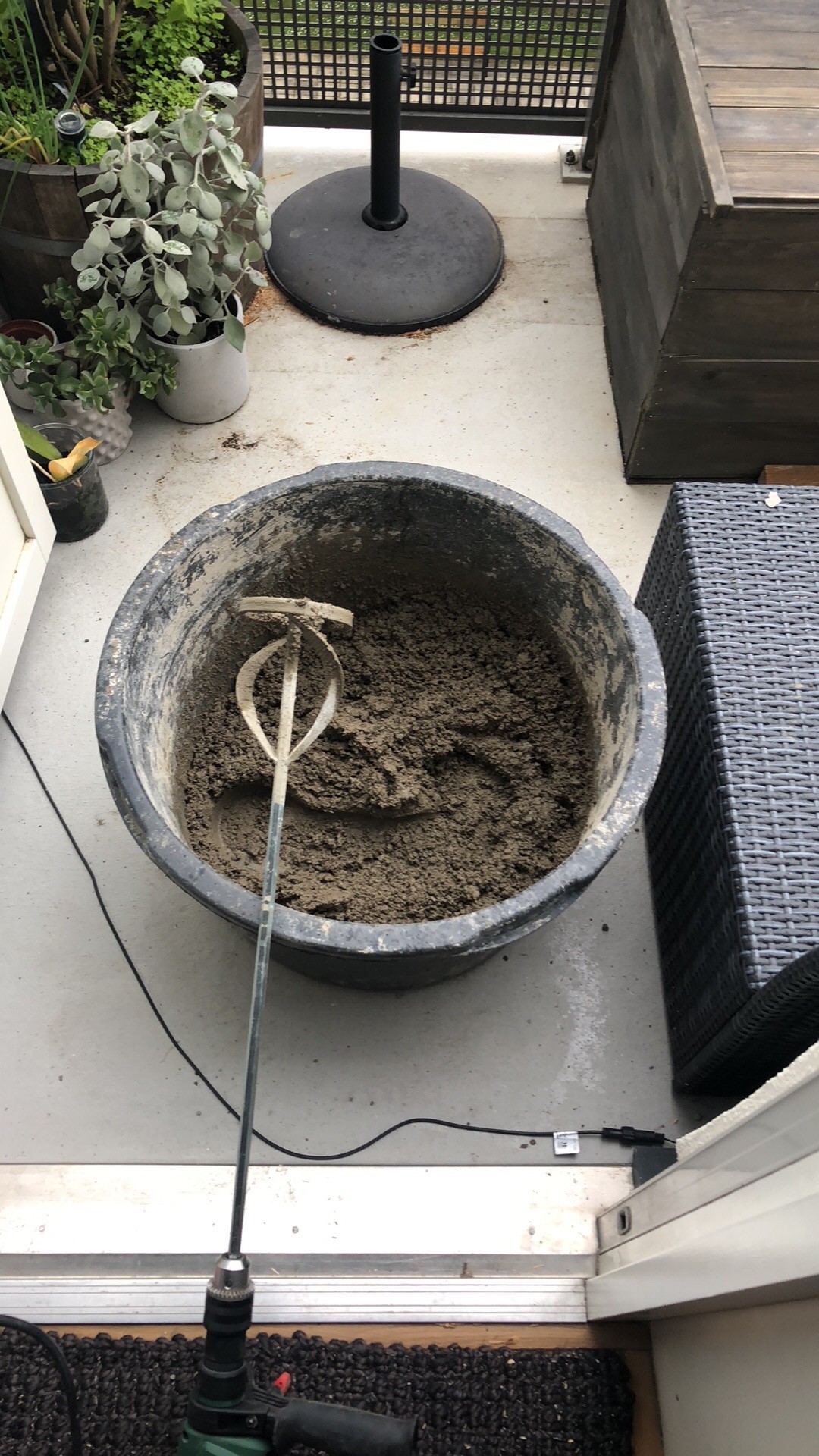

Hur har du blandat det? Ser inge vidare ut.
Borrmaskin med visp i en såndär tunna som man blandar betong i. Var däremot tvungen att ta en aning mer vatten ändet stod på förpackningen om det överhuvudtaget skulle gå att blanda och få all betong blöt.

Borrmaskin med visp i betongblandare fylld med fuktig betong.

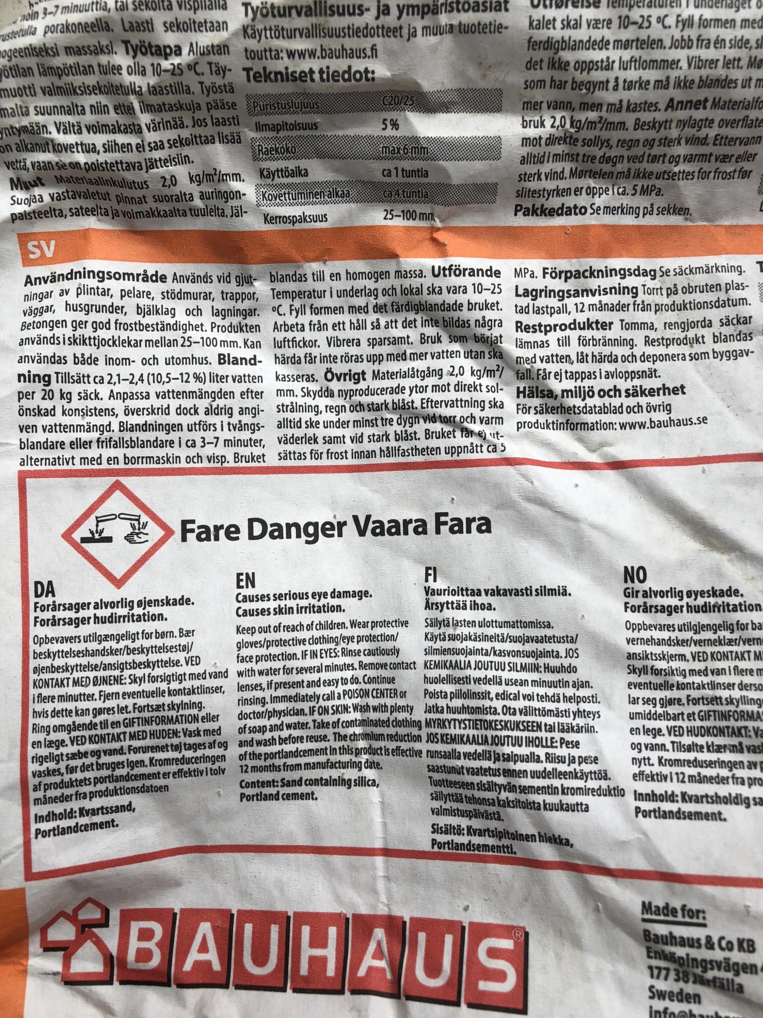

Varför står inget på förpackningen om detta.
Den intressanta informationen brukar man få leta efter i ett faktablad ..
Paketet ser ut som Bauhaus billigaste finbetong, tror det är därför det ser ut som det gör.
