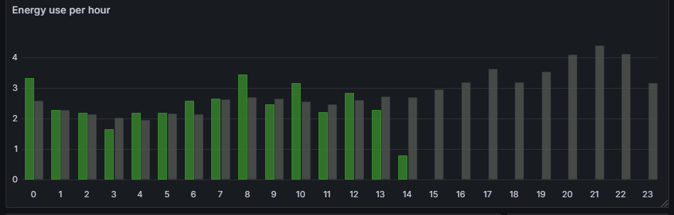

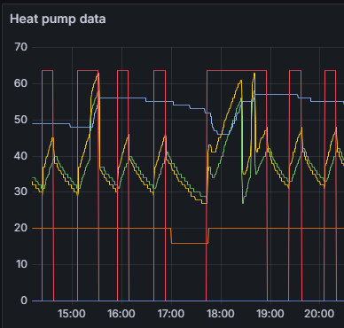

Sen in i tråden men tänkte att jag kan dela med mig lite av hur jag gör. Hos oss har vi haft effektavgift sen länge, men bara 07:00-19:00 på vardagar. De räknar de tre högsta förbrukningstimmarna och tar betalt för medelvärdet.
Jag har kört övervakning på strömförbrukning under en längre period och märker att vår högsta förbrukning typiskt sker mellan 17:00-18:00 eftersom det är då vi brukar laga middag samtidigt som alla är hemma och många småförbrukare är igång.
För att sänka förbrukningen den timmen har jag automatiserat så att värmepannans måltemperatur sänks 4 grader vilket gör att den i stort sett inte arbetar den timmen. Sen trappar jag upp den 18-19, men jag har tänkt göra det i steg så att den verkligen kommer igång först efter 19.
I grafen är den nedre orange måltemperaturen inomhus, de gröna och gula är framledning och retur och de röda är om kompressorn går eller inte. Den blå är vattentemperaturen i pannan som också används som ackumulatortank av pumpen.
Det har gjort att min strömförbrukning smetats ut över dagen
De gråa staplarna är snittvärde för veckan, de gröna är idag.
Man ser små peakar kl 8 och 17 fortfarande, men de sticker inte iväg så långt över resten.
