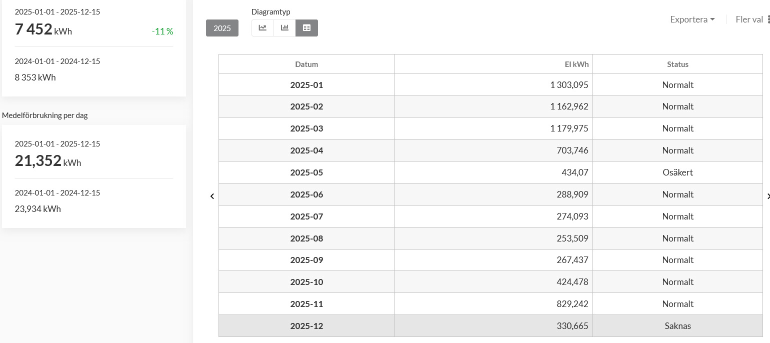

Jag beklagar att du hamnat i en negativ spiral just nu med extra utgifter samtidigt som det begränsar vad du aktivt kan göra för att hålla nere kostnader.
Att ge råd när du har begränsade möjligheter att minska elbehovet, och effekttoppar ytterligare genom investeringar är ju svårt.
Att byta äldre cikrkulationspumpar till nyare kan minska elbehovet för mig halverades ungefär effektbehovet.
Måste pumpen till avloppssystemet gå hela tiden eller kan den styras av en nivåvakt?
Är dina glödlampor bytta till Led-lampor?
Senaste varvtalsstyrda kyl/frys drar mindre än identiska on/off Mina fyra enheter drar tillsammans i snitt 60W dvs ca 15W per kyl/frys det ger i längden en minskning men kostar i investering Men är värt att förbereda inför nästa byte
Tekniskt sett skall en normalförbrukare inte påverkas nämnvärt av effekttariffer om man håller sig under typ 3,5-4 kW i toppeffekt som mest under en timme under månaden (en del gör medelvärde av de 3 högsta topparna i månaden - olika beroende på elnätsleverantör) då det kompenseras av att överföringsavgiften blir lägre, det är när man går över dessa effektnivåer som man bestraffas som att ladda en elbil på full ös och det är den typen av effekförbrukningstoppar man vill bestraffa med effektavgifter.
Så för din del är att säkra att du inte slår på för många element samtidigt utan bara kör en eller två i taget sas. har du tex. en varmvattenberedare (typisk modern nibe med bara 1 slinga som värmer) som idag är kopplad med 400 Volt (mellan 2 faser) så drar den 3 kW, låt då elektriker koppla om den till 230 Volt för 1 kW (mellan fas och nolla) i uppvärmningsförbrukning med då på bekostnad att beredaren värms med bara 1/3-del av hastigheten som innan med 400V matning. På så sätt minskar du din toppeffekt som nu kan användas för andra effektslukande apparater som 2 st 1kW elelement igång samtidigt och kan spara typ 160- 180 kronor i effektavgift om du körde beredaren och dina 2 st 1 kW element samtidigt som tidigare.
Jag tror inte bilningsmaskiner mm. kommer att påverka nämnvärt då deras genomsnittliga förbrukning är ganska låg.
Många gör misstaget och tror att det är sådana saker som dra effekt som kokplatta som är påslagen max 15 minuters uppvärmning/tillagning, uppvärmning av ugn (de drar förvisso mycket ström under uppvärmning men efter 15 minuter och uppnådd temperatur drar betydligt mindre) och andra i kort tid tillfälliga stora effektförbrukare skulle vara det som gör elströmmen dyr med att det driver på effektavgifter.
Medans det som räknas är högeffektsprodukter som är igång under lång tid, som elelement, som en dammsugare som körs längre och äldre modeller av dammsugare kan dra uppemot 1500 - 2000 Watt och den första körningen i månaden med dammsugaren som sträcker uppemot en timme kontinuerligt kan då kosta 160:- - 180:- i extra i effektavgift om den toppar på alla annat som förbrukar el samtidigt.
i ditt fall skulle jag kolla om pumpen som pumpar vatten för din infiltrering verkligen fungerar som det skall - att flytta vatten från en lägre nivå till en högre nivå skall inte innebära att pumpen går kontinuerligt utan bör slå av och på med en nivåbrytare av något slag. - det är sådana saker man kan råka på med krångel och inte fungerar som tänkt vid avloppslösningar som inte kan lösas med fritt fall hela vägen.
Har avloppsanläggningen en luftpump för någon form av syresättning (aka minireningsverk) så kan de gå långa tider eller kontinuerligt, men då drar luftpumpen inte så mycket, typisk 50-60 Watt - som en tänd klassisk glödlampa ungefär.
Om du värmer till huvuddelen med elelement idag när du inte eldar så är det egentligen en bättre lösning med LLVP för att hålla grundvärmen då de sällan och först när det är ordentligt kallt ute går över 1 kW i någon längre tid, och vid nollgrader så är det sällan mycket över 500 Watt och du får 3-4 gånger mer värme inomhus för den elmängden LLVP drar i elström.
Köper man sin ved och inte tar ut från egen skog (och betalar med egen arbete) så är LLVP billigare i drift än veden/pelletsen i de flesta fallen. Det är först när elpriset är väldigt högt och det är väldigt kallt (vilket brukar sammanfalla) som vedeldningen med köpt ved/pellets blir billigare än en LLVP-lösning driftmässigt
Slutligen att köra huset kall i mer eller mindre stora delar och man samtidigt bor där kan ha sina risker, är det vattenelement och vattenrör i väggar mm. i dom kallare delarna så kan de frysa och det blir snabbt vattenskador, det andra är ventilationen och fukten från andningsluft och hygienbestyr och tvätt med torkning kan göra att de kallare delarna blir för fuktiga och är det under för lång tid så börja biologisk påväxt som sedan kostar massor i renovering. Köp billiga fjärravlästa hygrometrar (med termometer) och placera ut i dom kallställda utrymmena, glöm inte vinden, när det skenar över 80% Rh mer än några dagar och Rh över 70% i en längre tid så blir det dags att göra åtgärder - som att värma huset som den är tänk att värmas en gång i tiden under ett antal dagar, gärna när kallt ute och därmed väldigt torr värmd luft inomhus som torkar ut byggnaden fortare (och att ventilation också fungerar samtidigt - fukten i den varma luften måste ut medans luften är varm innan den kyls - helst utomhus som ovanför en skorsten.
Men det är klart, en LLVP är en investering på ~20000:- - 30000:- för en kvalitetsmaskin med installation och motsvarar 2000-3000:-/år i kapitalkostnad vid tänkt 10 års livslängd (ofta håller de betydligt mer än så) men gentemot elelement drar sedan bara ~1/3-del och kanske lite mindre med elström medans de körs för samma värme inomhus.
LLVP är absolut billigaste värmelösningen och återbetalar sig snabbast av alla olika typer med värmepumpslösningar i besparad elkostnad, De flesta andra kräver mer investeringar och med det längre avbetalningstid eller dyrare per månad för bedömd teknisk livslängd.
