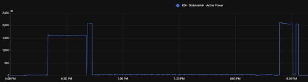

Jag tittade idag på min diskmaskinens effektanvändning vid användning av dess Ecoprogram.”
Ecoprogram 3 tim 15 min i IKEA Diskad 404.754.16
Enligt tillverkaren ”Energiförbrukning: 0.83 kWh/standardomgång, Ecoprogram.”
Första delen är 20 min med ca 1 600 W
Sedan 2,5 min med ca 2 100 W
Därefter 25-50 W i 1 tim 40 min
Sedan ca 2 080 W i ca 7 min
Följt av 2 070 W i ca 1,5 min
Sedan ca 10 W till att diskprogrammet är klart
Jag tycker inte att det är oroande effekttoppar som totalt ligger fördelade över drygt tre timmar
Som mest så verkar det vara en timeffekt på ca 620 W (högsta elenergin mätt över ett tidsfönster på en timma delat med en timma)

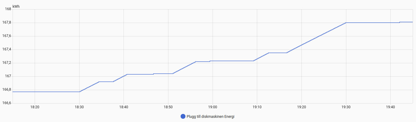

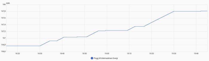

Hej
När det gäller bidraget till effektavgiften från t.ex. en diskmaskin så innebär användning av så kallat ”Ecoprogram” en lägre elenergianvändning utspritt över en längre tid.
Detta ger då ett lägre bidrag till effektavgiften.
Detta inte bara gällande min diskmaskin.
Om ni t.ex. tittar i tabellen ”Jämförelsesida – Diskmaskiner” från energimyndigheten så ser ni att det är en viss skillnad i ”Energianvändning/disk med fylld maskin” men även i tidsåtgång.
https://www.energimyndigheten.se/ef...=20757&comparisonProducts=1985,1984,1986,1987
En diskmaskin med ett ”Ecoprogram” som både har lägre ”Energianvändning/disk” samt längre ”disktid”, den diskmaskinen sprider alltså även ut den lägre elenergiåtgången över ett längre tidsfönster t.ex. ”0,93 kWh/disk” under en tid av ”3 timmar och 45 minuter”. Detta innebär (som ni ser i min mätning i inlägg #2 733 i denna tråd) att eleffekten per timme (den som bidrar till effektavgiften), då blir lägre.
Data hämtat från energimyndigheten; ”Diskmaskiner”
https://www.energimyndigheten.se/effektiv-energianvandning/tester/tester-a-o/diskmaskiner/
Jag ser inget akut behov att diska på nätterna om man, till exempel, har tillgång till ”Ecoprogram”.

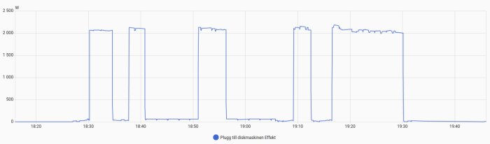

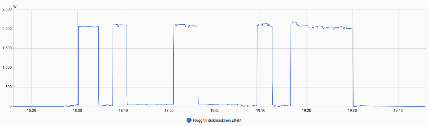

Men visst, spelas det på hungriga datorer, spis och ugn går på max samtidigt som diskmaskinen och torktumlaren går och precis innan har man tagit en långdusch. Går det ju.
Jag anpassar bara diskmaskin, tvätt och tork. Sommartid kör jag på morgonen när jag åker till jobbet eller tidig kväll när solcellerna producerar.
Innan va det bara att starta diskmaskinen när man går och lägger sig.
De flesta tvättmaskiner har timer så då kan man schemalägga start under tidig morgon så är den klar till frukost.
