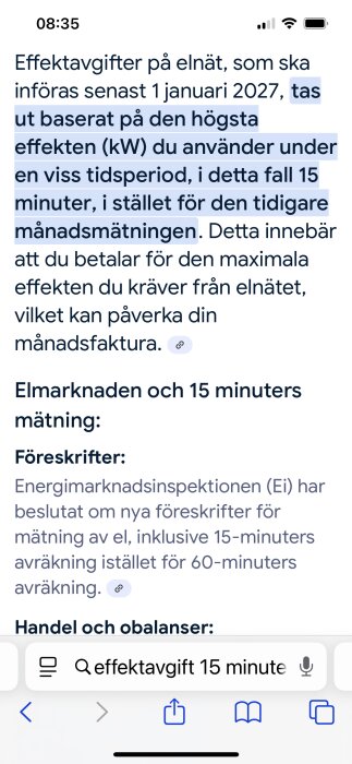

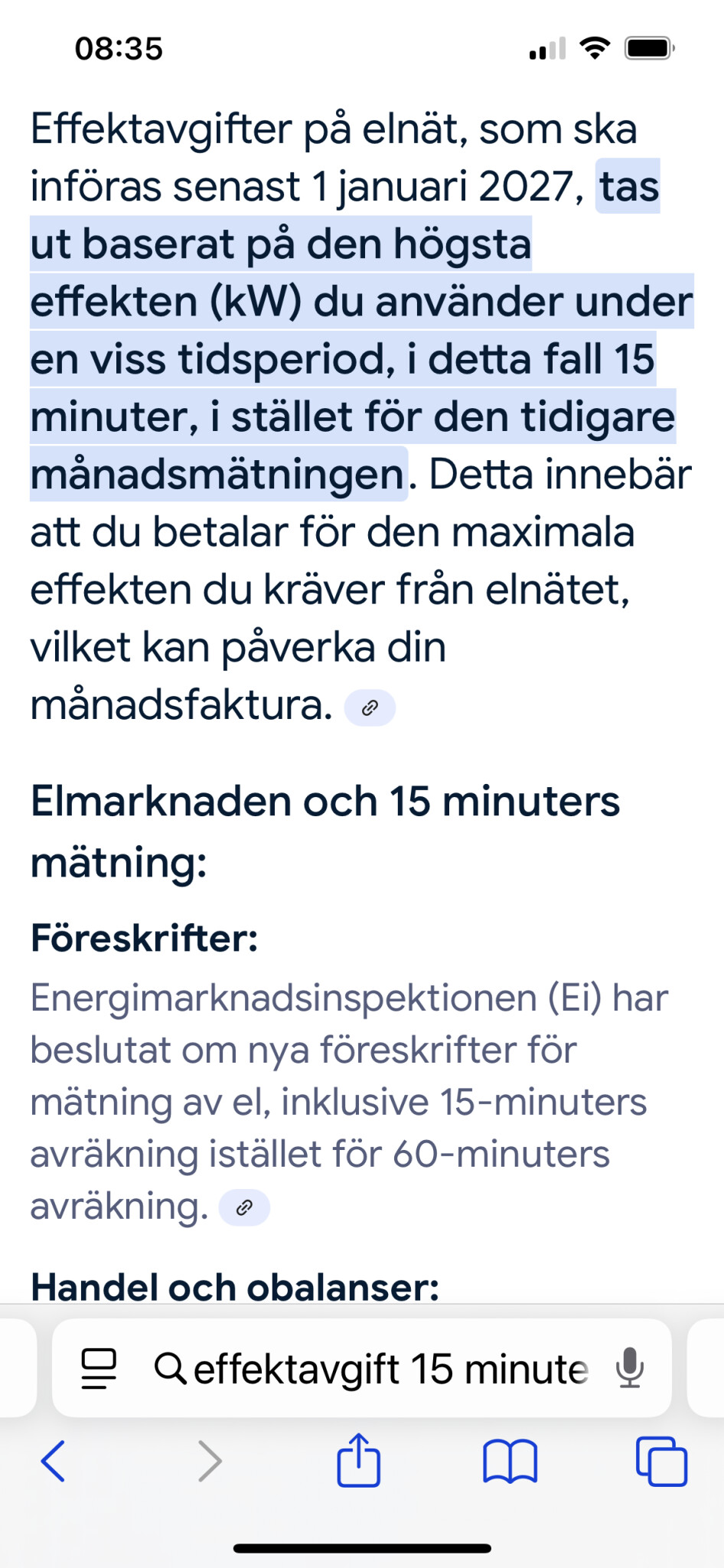

Jag skrev fel, det ska införas senast 1/1 2027.pacman42 skrev:
Men det blir effektavgift baserad på 15-minuters mätning
Mätning per 15 minuter. Jag känner inte till ett enda energibolag som kommer att beräkna tariff per 15 minuter. Kravet är inte heller att tariffen skall beräknas så. Vad är din källa?B Boende45 skrev:

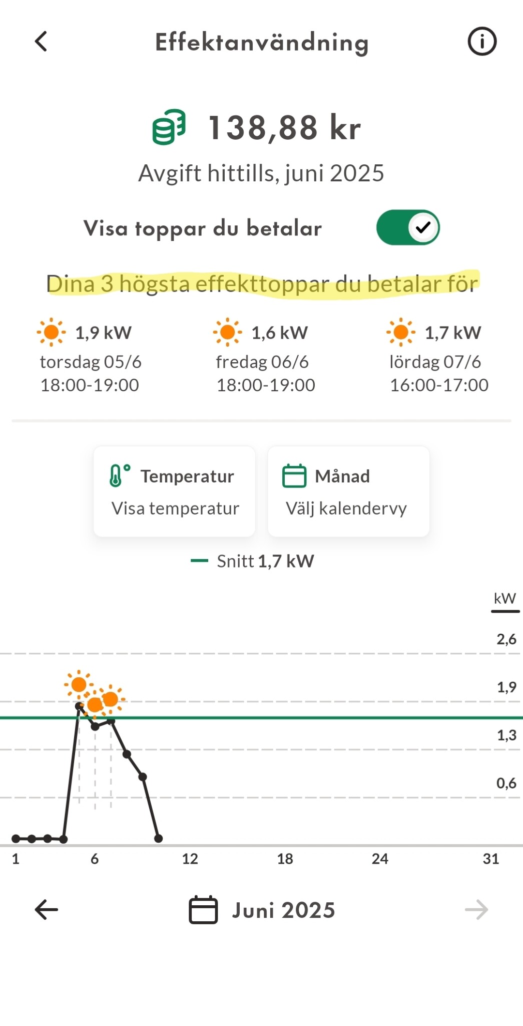

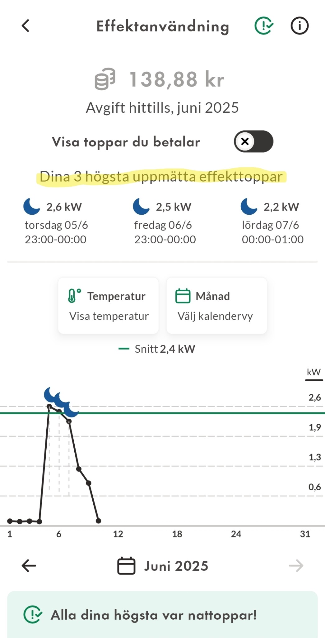

I appen framgår det tydligt vilka effekttoppar som debiterats för och de faktiska högsta effekttopparna. Det är bara att "dra i spaken".J jonaserik skrev:Kan vara så, men ska det inte framgå på beräkningen då, så man vet vad som är vad på en topp. Oavsett så vet jag inte nu vad som var igång just då maj. Nu får man gissa sig till om det är riktig natttaxa eller inte.
Det ska enligt min uppfattning framgå att det är en viss förbrukning som är natt och dividerats med 50 %. Dom utelämnar det helt och allt med natt hamnar i mörker.
Men får se hur resultatet blir när VP har gått 3 nätter med 7 tim drift för poolen, mycket intressant att se det. återkommer när 3 nätter är avverkade och det syns på Ellevio.

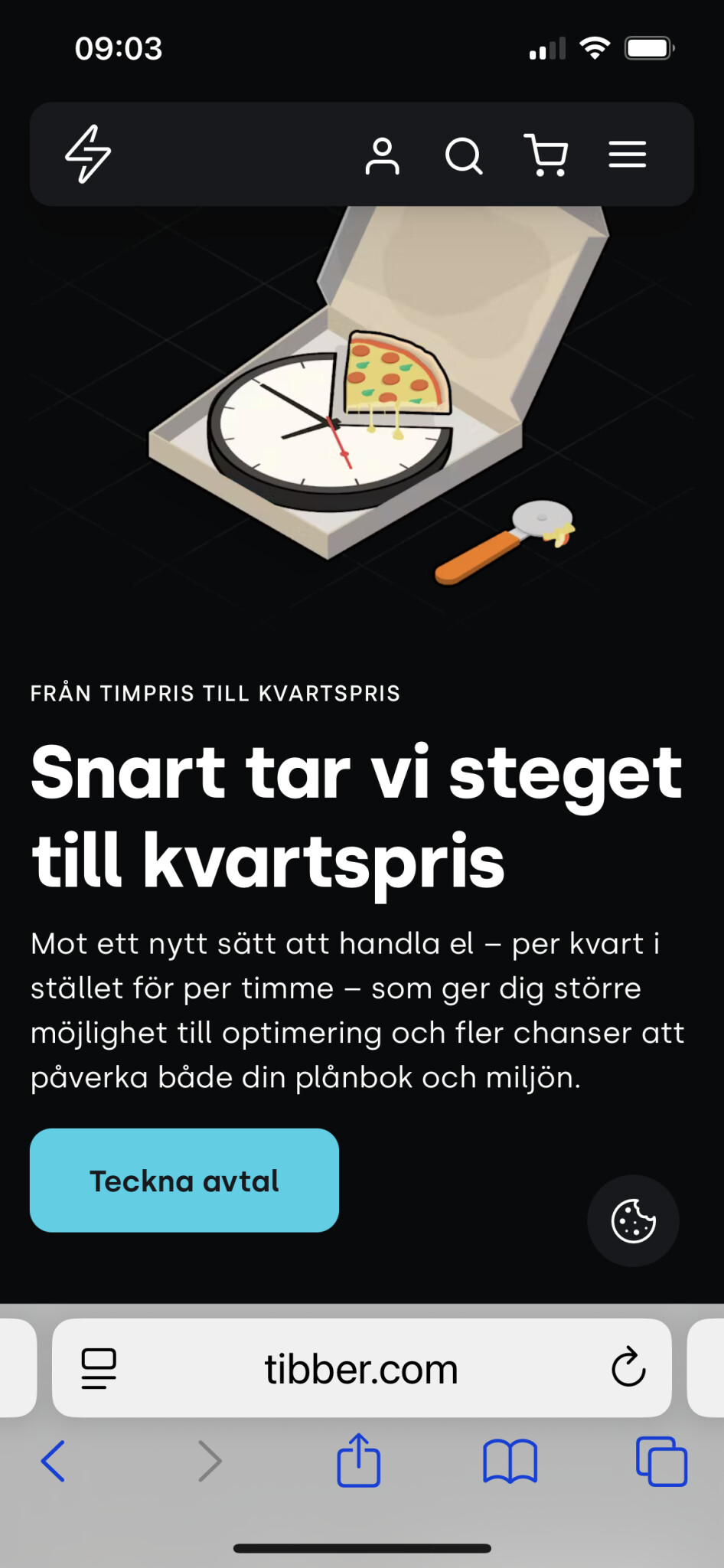

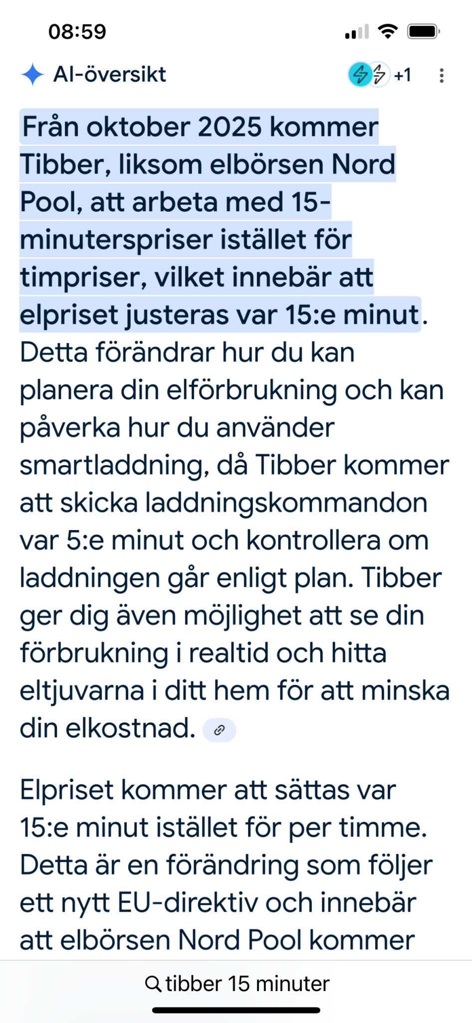

Menar du elhandeln så är det tydligt att de som idag har timpris förs över till det nya 15-minuters mätningen 1/10.pacman42 skrev:
T ex Tibbers kunder.
Fast nu var det ju effektavgiften som diskuterades och den ska införas senast 1/1 2027. Har du någon källa på att den kommer att baseras på 15-minutersintervaller?B Boende45 skrev:
