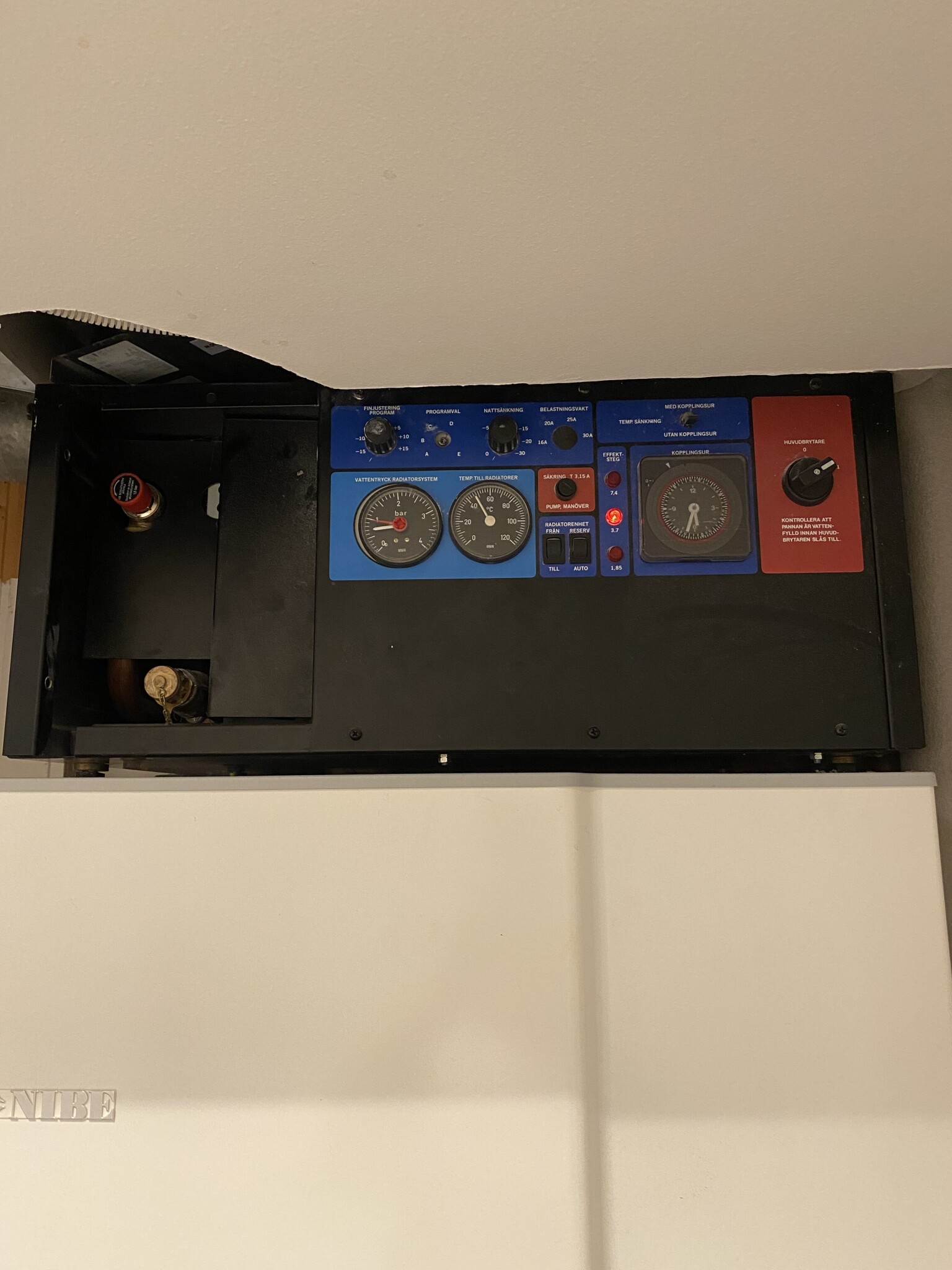

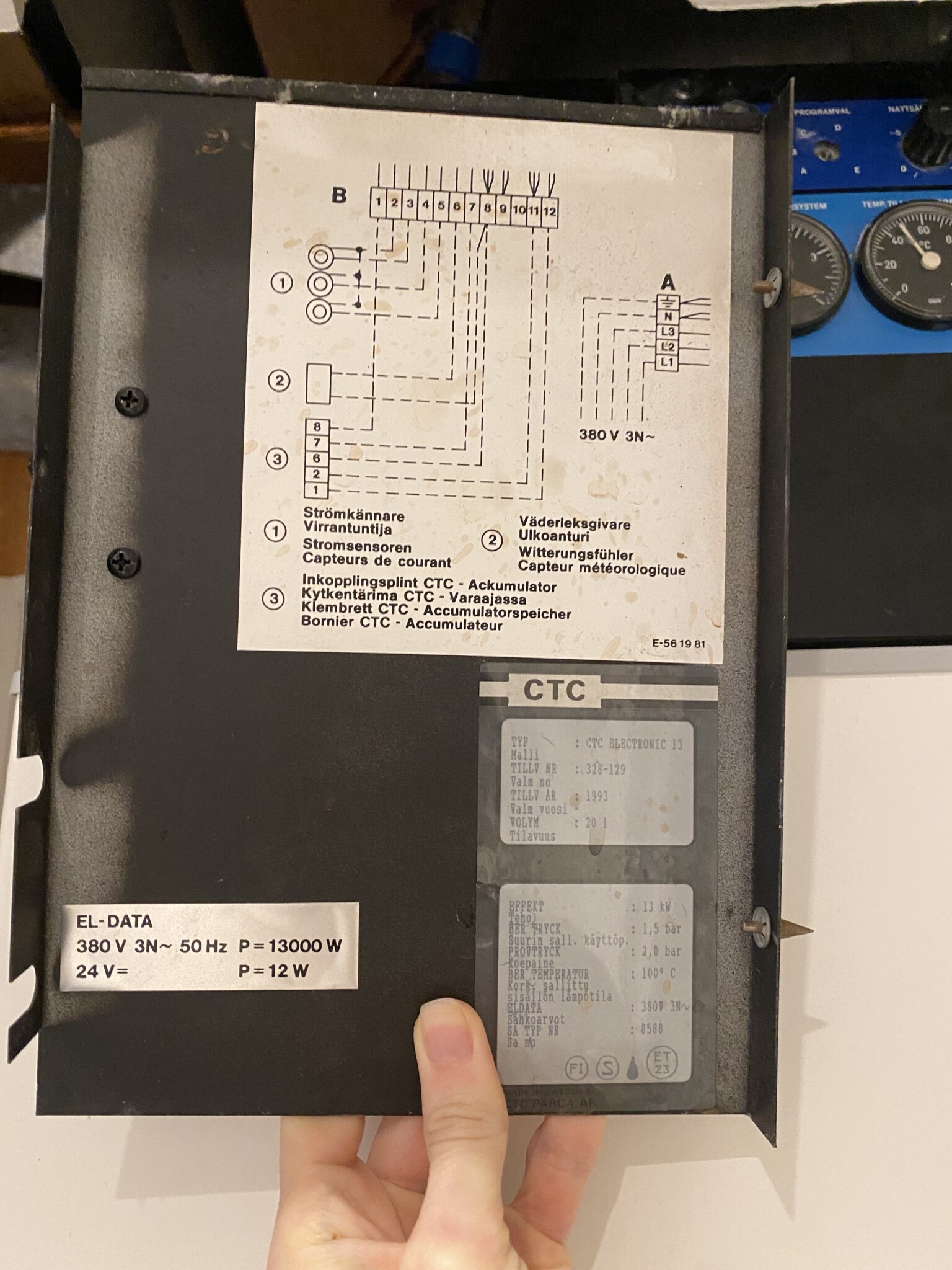

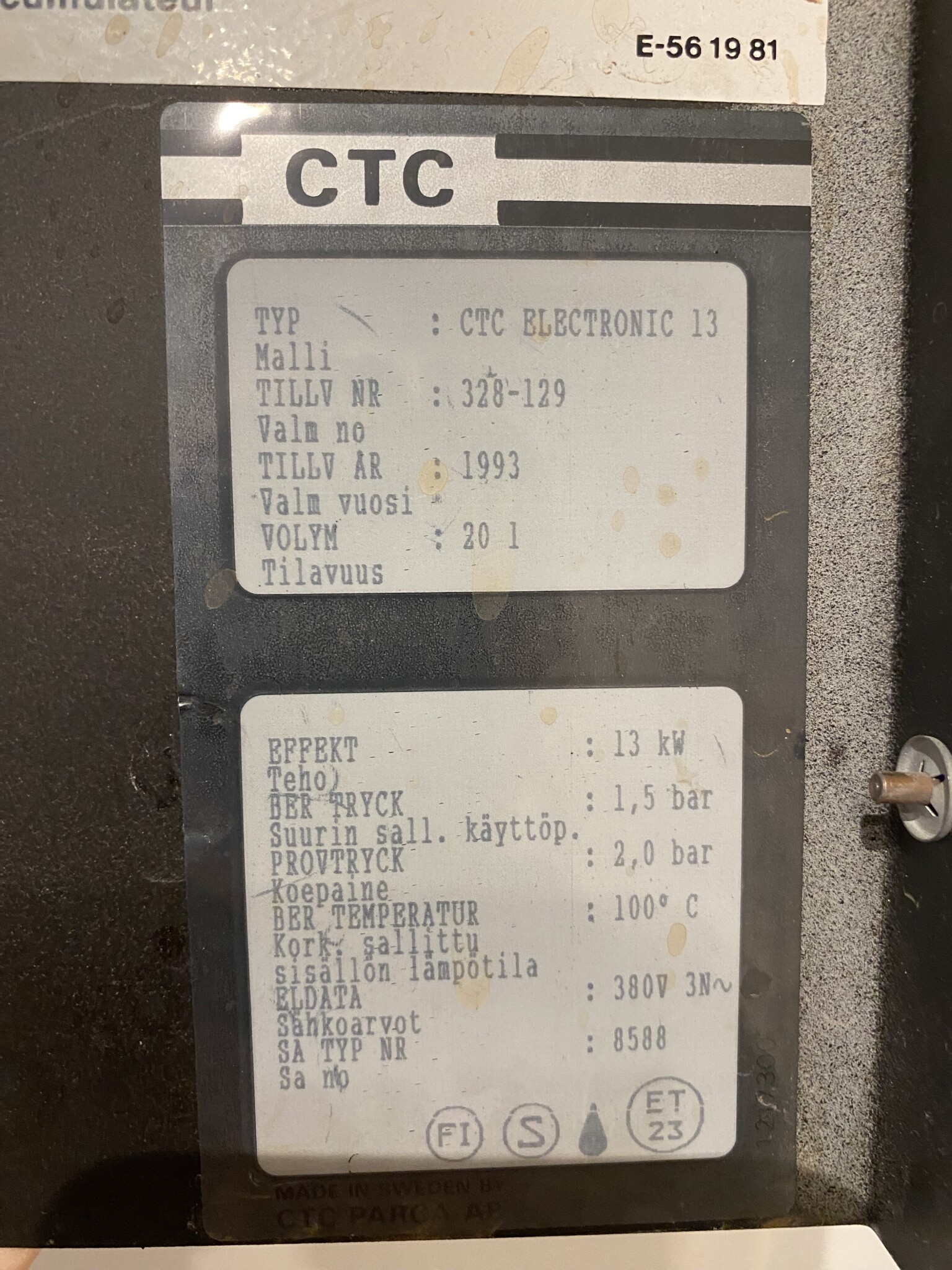

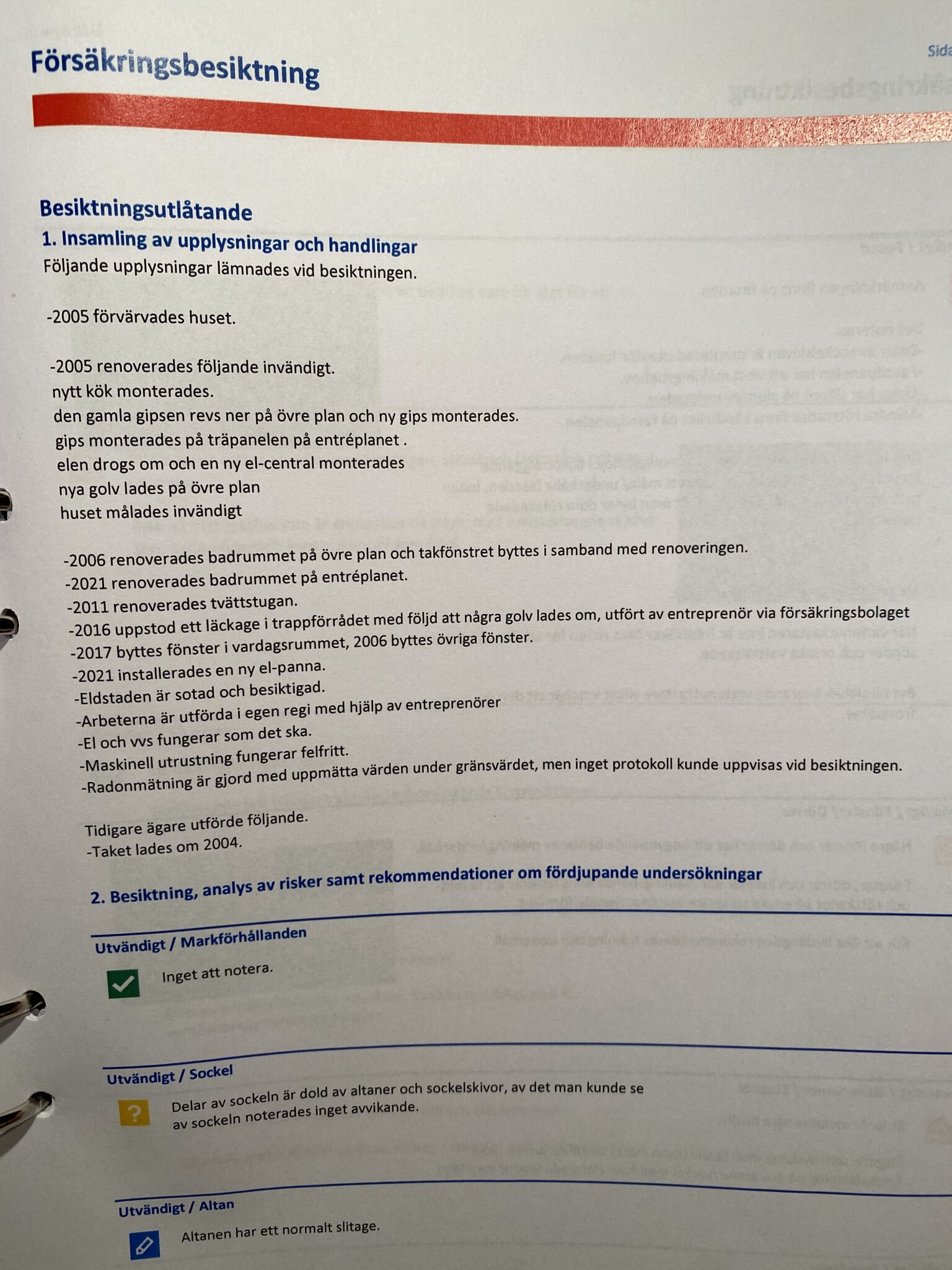

Nyblivna husägare med fråga gällande felaktig information i besiktningsprotokoll. I protokollet (och även i mäklarprospektet) stod det att huset värms upp med vattenburen elpanna installerad 2021. Givet installationen så tänkte vi att detta inte är något vi behöver åtgärda dag 1, även om vi på sikt vill sänka våra elkostnader. För att få koll på vår elpanna beställde vi en service på pannan och dess inställningar för att göra det bästa av situationen. Då upplyser vvs-killen att pannan är från 1993. Han hittar nämligen luckan till pannan som har legat gömd "ovanpå själva lådan" där datumet för tillverkning tydligt framgår. Många frågor dyker då upp, bla:
1. Hur kunde besiktningsmannen, som sett betydligt fler elpannor än oss missa detta vid besiktningen? (Dvs enbart lita på säljaren)
2. Är detta något man kan bestrida med besiktningsmannen/Anticimex?
3. Är det värt att ta strid för eller är det ett lönlöst fall?
4. Vad skulle vara en rimlig ersättning givet att vi tar det med Anticimex?
Bifogat utdrag ut protokoll samt bilder på pannan.
Tacksam för kloka inspel!
Hälsningar
Therese

På pannan står det NIBE & på locket CTC, rätt lucka eller är styrningen från CTC?
Blir lite osäker där!

Det syns ju tydligt på pannans instrumentpanel att den är från en era före moderna skärmars intåg. Så tror det blir svårt att hävda något fel eftersom det har gått att undersöka elpannan före köpet. Undersökningsplikten som köpare är ju omfattande och inget är som sagt utlovat kring elpannans ålder.

Niben är förmodligen en varmvattenberedaren och elpannan ovanpå är ctc dvs två separata produkter. Kanske beredaren är från 2021?

Bra observerat av JohnBergq. Det vita skåpet är ju en Nibe, och det som står ovanför något annat från 1993. Så leta på Nibeskåpet efter en typskylt med datum eller modellnummer.

Jag tror du är något på spåren. Vvs- killen sa att själva beredaren kan mycket väl vara från 2021, men själva elpannan är det definitivt inte.

Styrningen är nog från CTC och Varmvattenberedaren är Nibe.

Det står i besiktningsprotokollet att reklamation kan göras skriftligt inom 2 år. Mäklaren var tydlig med att ev brister tas med Anticimex direkt och inte med säljaren så jag tror att jag börjar att gå via den vägen.

Du har rätt, styrning CTC. Beredaren Nibe.

Alltså det vita skåpet från Nibe är garanterat det som säljarna menar med elpanna. Saken från CTC fungerade antagligen och fick vara kvar.
Öppna Nibe-skåpet och leta efter en typskylt.
Så det som står i protokollet stämmer med vad som finns i huset.

Det är en CTC electronic och tillverkas inte sen kanske 30 år. Dom brukar klara sig rätt bra, det som säger upp sig i dom, är kontaktorerna som sitter innanför högra luckan. Kostar inte många kronor, ( JS tar 2600 kr för en sådan SANSLÖST och är 3 st ) men om elektronikkortet ger sig ( om det går att få tag på ) , så kostar det 10 kkr Även det hos JS SANSLÖST pris. Plus att det inte är exakt lika, utan det tillkommer ca 4 timmar minst att byta, då en omkoppling måste ske, mellan ca 50 % av alla tampar mellan kort och panna.
En ny panna av den typen ( kallas pannkaka ) kostar ca 30 kkr med montage.
Kan gå att få tag på en begagnade NIBE EVC 13 eller focus PW 13 på nätet. Som även dom lägges ovanpå VVB.
EDIT Såg nu att Eldraft tog 7250 för ett kort. men ändå för mycket för en så gammal panna.

I inlägg 14 anges vad som gäller. Det är en äldre panna från CTC som kompletterats med en ny beredare från NIbe. Om man läser protokollet så är det uppgifter från säljaren, inte utlåtanden från besiktningen. Ni kan läsa det finstilta i protokollet, men troligen har besiktningsbolaget inget ansvar för dessa uppgifter. Det kan vara så att säljaren missförstått eller så har besiktningen missat vad säljaren sagt. Besiktning av värmesystem ingår inte i de flertalet besiktningar.
Det är säljaren som är er motpart. Det är inte givet om det som anges som säljarens uppgifter kan ses som en utfästelse eller om det bör kontrolleras vid en fördjupad besiktning. I en sådan hade man säkerligen upptäckt vad som gäller och att själva elpannan var av en äldre typ, vilket försvagar er situation. Det ni kan göra är att anmäla detta till säljaren och begära ersättning. Om säljaren inte accepterar kan ni driva detta vidare rättsligt. Då är det nog klokt att konsultera en kunnig jurist innan ni tar detta steg
