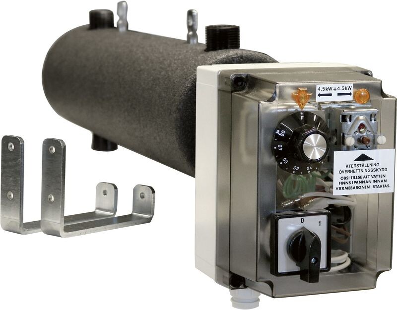

H hempularen skrev:
Det finns ingen elpanna i huset, utan en elkasett
Nej, det är en elpanna. En ellkasett är bara en simpel genomströmningsvärmare:
En elkasett för genomströmningsvärme med justerbar termostat och skyddsfunktioner visas på bilden.
https://varmebaronen.se/produkter/single/p-29/k-060
En elpanna har styrsystem för reglering av framledningstemperaturen, cirkulationspump, expansionskärl mm inbyggt:
Elpannan NIBE EVC 13 med manöverpanel och tryckmätare.
https://www.nibe.eu/sv-se/produkter/elpannor/evc-13
