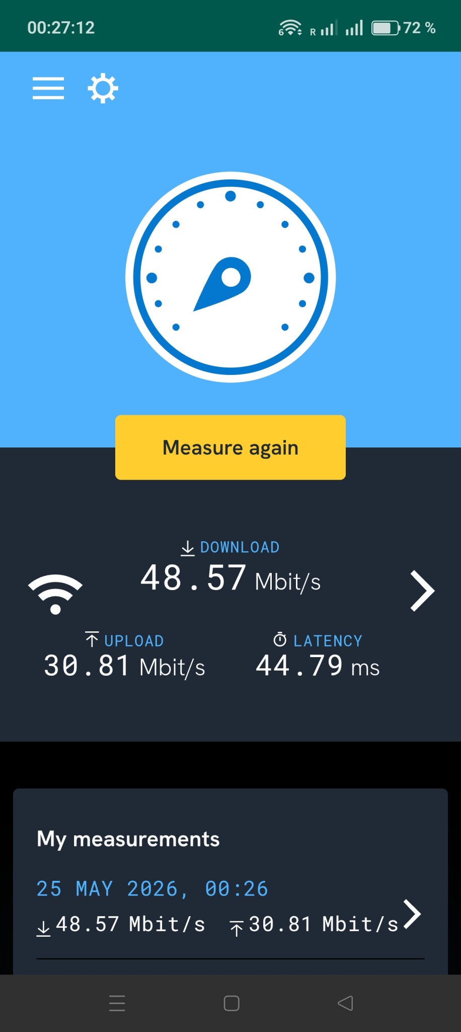

Kan det vara fel i boxen? Hämtade en app för att testa hastigheten i boxen, den visade bara 10 ner och 37 upp oavsett om jag kör wifi eller lan. Mobilen (via wifi) hade 127 ner och 32 upp. Castade från mobilen till samma box och det fungerade fint på tv4.
Kablarna fungerar, har testat med en dator och fick som mest ikväll 372 mbit/s ner och 41 upp svarstid 25 ms.

Skärmdump av ett hastighetstest för internet, visar 48,57 Mbit/s nedladdning, 30,81 Mbit/s uppladdning och 44,79 ms latens.
Nu var jag tvungen leka också.
Tv4 appen
Viaplay
Yle (Finland)
Svt Play
Youtube
VLC player (lokala filer från mobilen)
VLC player (m3u stream länkar)
Funkar kalas med en gammal Chromecast (nå de lokala filerna från mobilen hackade lite, men de tror jag beror på nån flaskhals i wifi mellan mobil-> chromecast).
