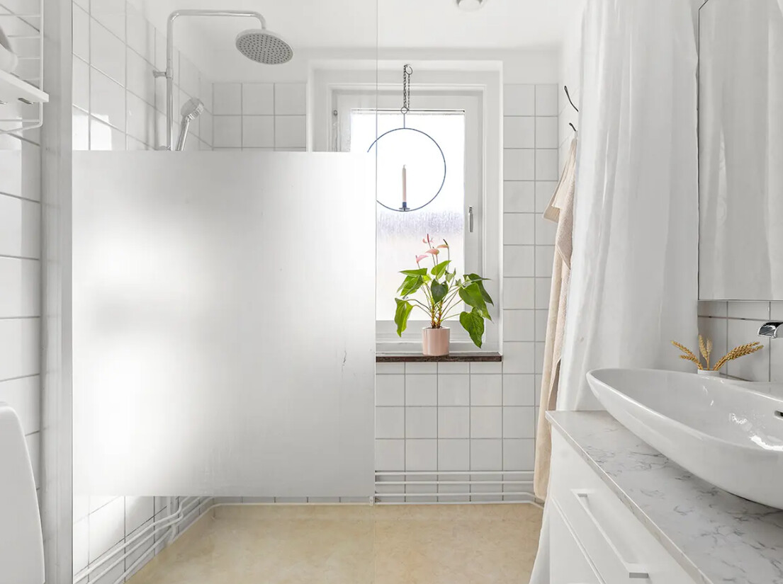

Råkade springa på en bra referensbild på motsvarande situation: en enkel fast glasskärm + draperi i bortersta delen. Om jag inte ville ha badkar så skulle jag lösa det ungefär så, men med en klar nivågräns i golvet och kanske även en fast skärm ut från bortre (högra) långväggen, motsvarande djupet på tvättställsbänken. Dvs bara ett passagemått mellan skärmarna.
Ändrar man sig ang. badkaret så går det ju fint att få in i efterhand utan att man gjort någon felinvestering utom eventuellt glasskärmen (härdglas går ej att kapa, men man kan ev. täta den mot badkarssidan).

Det där är inte enligt branschreglerna, eftersom ett fönster inte får förekomma i platsen för duschen. Detta därför att det har varit allt för många vattenskador pga. vatten som har trängt in i väggen via fönsterkarmen etc.C Chrzan skrev:Råkade springa på en bra referensbild på motsvarande situation: en enkel fast glasskärm + draperi i bortersta delen. Om jag inte ville ha badkar så skulle jag lösa det ungefär så, men med en klar nivågräns i golvet och kanske även en fast skärm ut från bortre (högra) långväggen, motsvarande djupet på tvättställsbänken. Dvs bara ett passagemått mellan skärmarna.
Stämmer, det är inte enligt GVK-reglerna, då skulle man behöva montera draperiet ut från fönsterväggen enligt TS förslag i inlägg #43 (och det kan man ju göra). Ansluta tätskikten runt fönsternischen och hela vägen ut i fönsterfogen ska man göra oavsett. Däremot finns här inget som strider mot "Säker vatten"-reglerna, jfr inlägg #36.BirgitS skrev:
Nu vet vi ju inget om hur TS hus är byggt. Själv skulle jag känna mig trygg med denna lösning i ett stenhus med betongbjälklag, men inte i vilket träregelhus som helst, och inte med vilket fönster som helst. Inga tätskikt håller för evigt.

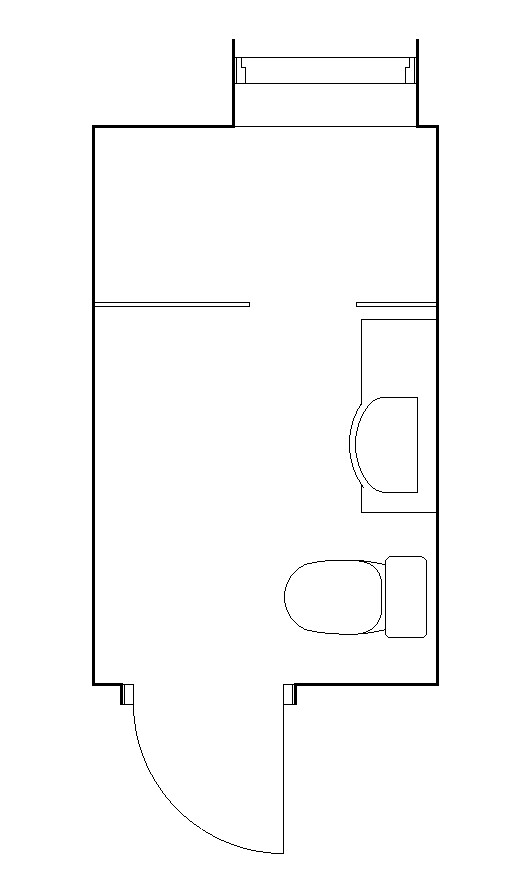

Ja det där var väldigt likt vår toa faktiskt, snyggt! Däremot är den där bredare, här är det endast 160 cm i bredd (troligen 155 cm pga måste bygga ut väggarna lite). Om duschväggen är 90-100 cm och handfatets skåp bygger ut omkring 50 cm då finns ingen plats att gå in i duschen alls om man bygger på det viset. Så i så fall måste det vara en svängbar duschvägg om det ska byggas som i bilden. Det tåls att fundera på.C Chrzan skrev:Råkade springa på en bra referensbild på motsvarande situation: en enkel fast glasskärm + draperi i bortersta delen. Om jag inte ville ha badkar så skulle jag lösa det ungefär så, men med en klar nivågräns i golvet och kanske även en fast skärm ut från bortre (högra) långväggen, motsvarande djupet på tvättställsbänken. Dvs bara ett passagemått mellan skärmarna.

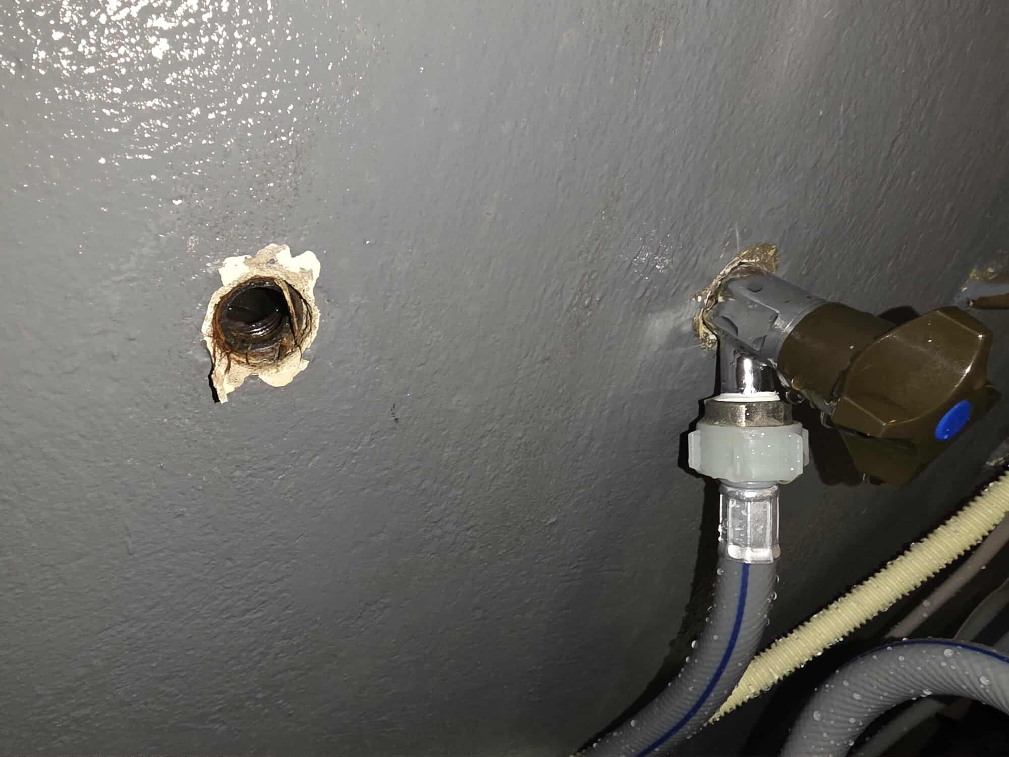

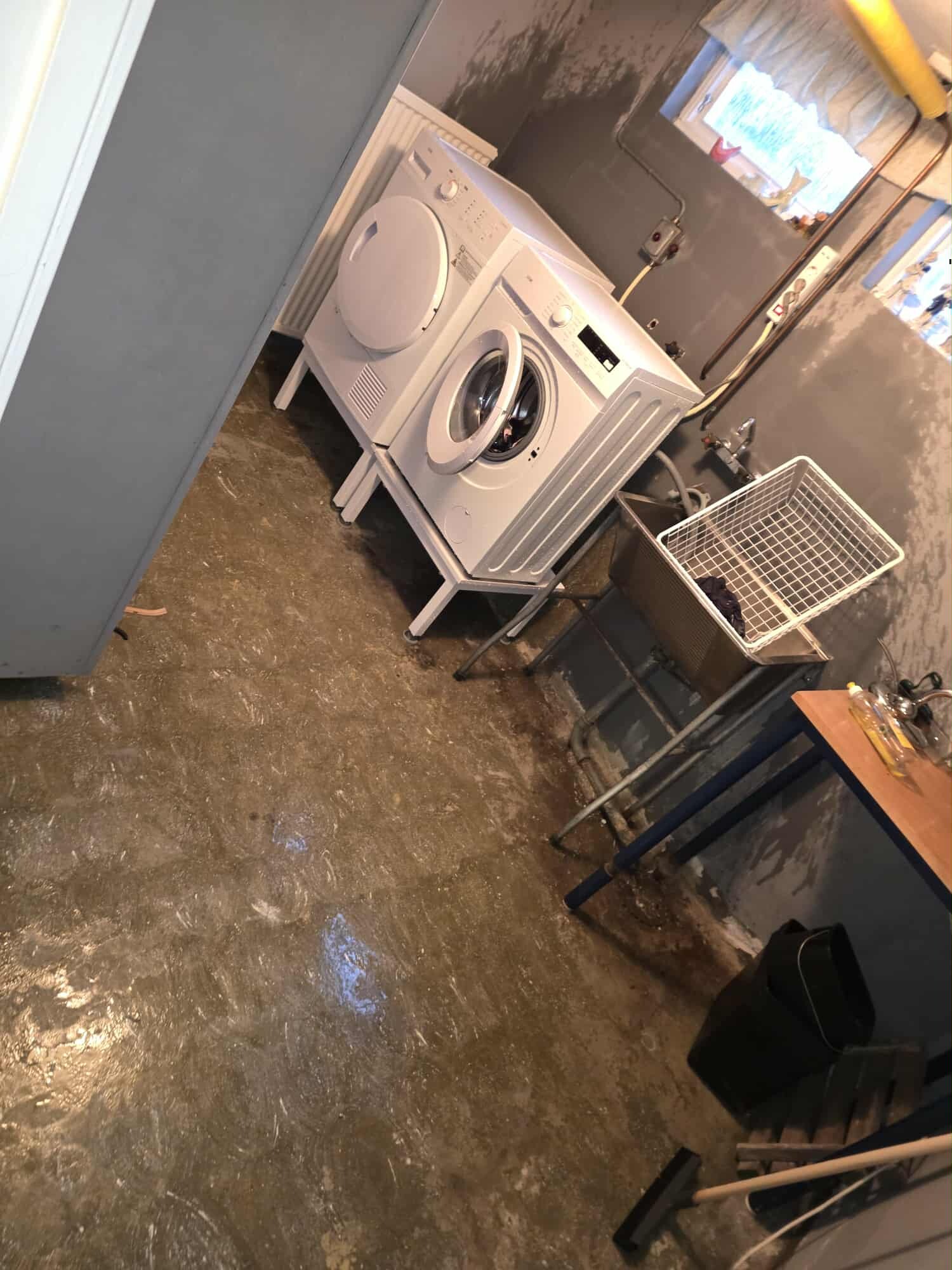

Ikväll gick en vattenledning sönder, helt plötsligt! Rörmockaren var här för några dagar sen och stängde vattnet till toan som ska renoveras och drog nytt till köket (behövdes oavsett). Jag har rivit mycket av toan på entreplan. Men vattenledningen som gick sönder var nere i källaren i tvättstugan. Där har varken jag eller rörmockaren gjort något, så det verkar bara ha slumpat sig att det hände nu. Vad jag vet var det ingenting som syntes där tidigare, utan den verkar ha suttit i väggen och nu bestämt sig för att den inte ville vara med längre..
Som tur var upptäcktes det snabbt och jag stängde av vattnet direkt. Det var kanske 1 cm vattenhöjd och tröskeln var högre, så det var endast tvättstugan som drabbades. Ingen större skada skedd. Men man blir lite orolig och det känns bra nu att det är nya rör till/i köket och att det snart är det till toan där uppe med.Endast avloppen i källaren är kvar i gammalt gjutjärn och resten är bytt nyligen eller åtminstone någon gång efter slutet av sextiotalet när huset byggdes.
Fy fasen för syndafloden i källaren. Hoppas det går bra. Aldrig fel att köra någon värmefläkt samtidigt med god ventilation i ett par dagar.
Skärmen står så långt ut från fönsterväggen att befintlig radiator får plats, enligt din måttuppgift. Ska ni ändra på uppvärmningen så är ju djupmåttet valfritt, men jag tyckte det "gifte"sig fint med en rimligt bred kommod (den slump-vada är 900 mm).
Om man sen har en kortare glasskärm i kommodens ände (som på min skiss) eller bara en lagringsplats för draperiet (som på fotot), är en smakfråga. Man kan rentav bygga dessa snuttar av glasblock, om man vill ha en mer gediget "byggd" känsla (och mer väggyta för småsaker att hänga upp).
Sen är det ju inget som hindrar att man drar ner en skyddande rullgardin över fönsternischen, när man duschar.
Nej, det var ju mer en inspirationsbild på hur man kan göra det enkelt och ändå lite snyggt. Bredden på skärmen är ju valfri, resten "tar" man ju med draperiet när man duschar. Samma med djupet på handfatsskåpet - de flesta är inte 500 mm. Så jag hängde dåligt med i ditt passage-resonemang och fick till slut sätta mig ner och dra upp det hela skalriktigt. Skärmen på skissen är 725 mm, passagen 500 mm (standard), och kommoden/handfatet detta - såklart bara ett exempel och det första jag råkat googla på, men själva skåpsdelen är 350 mm djup och det finns många fler i den häraden.P perlundstrom skrev:Ja det där var väldigt likt vår toa faktiskt, snyggt! Däremot är den där bredare, här är det endast 160 cm i bredd (troligen 155 cm pga måste bygga ut väggarna lite). Om duschväggen är 90-100 cm och handfatets skåp bygger ut omkring 50 cm då finns ingen plats att gå in i duschen alls om man bygger på det viset. Så i så fall måste det vara en svängbar duschvägg om det ska byggas som i bilden. Det tåls att fundera på.

Kanske att det kan gå ändå. Det handfat jag kikat på var nästan 50 cm djupt med det tillhörande skåpet men det finns förstås olika mått där. Det ser snyggare ut med glasvägg liknande bilden. Sen tänker jag att det kanske stänker ut en del då i öppningen men det lät inte stänka ända till där man står och tvättar händerna.C Chrzan skrev:Fy fasen för syndafloden i källaren. Hoppas det går bra. Aldrig fel att köra någon värmefläkt samtidigt med god ventilation i ett par dagar.

Det har då gått rätt bra med vattenskadan och idag ska rörmockaren komma och börja koppla om och stänga vatten i tvättstugedelen så att övriga huset kan kopplas på igen.
