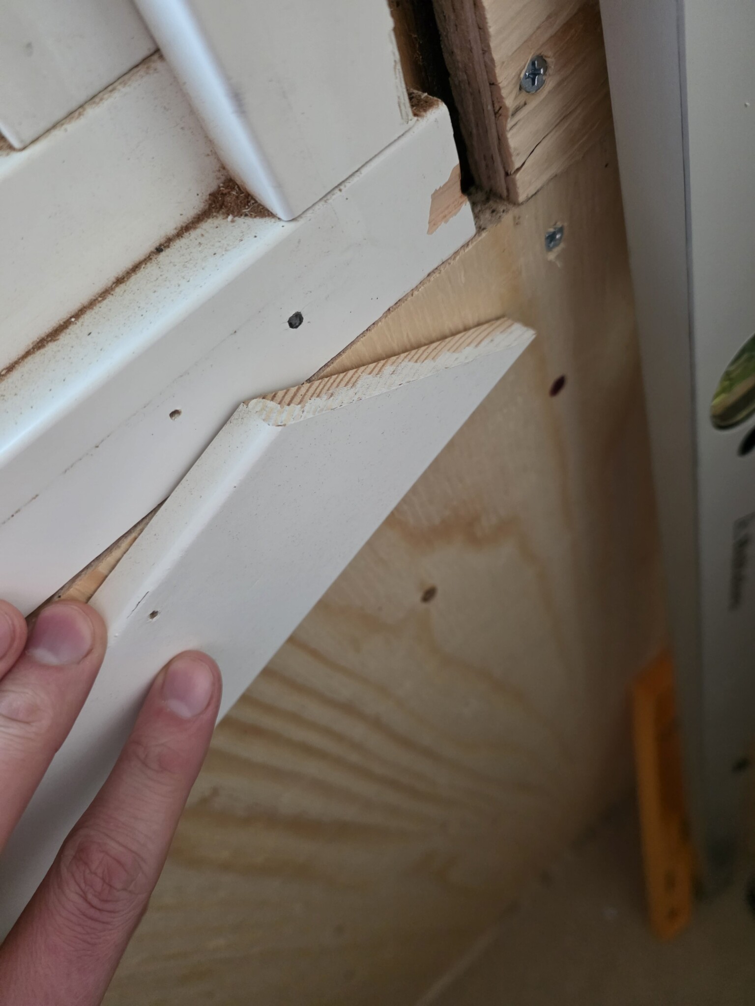

Nu ska gips/byggskiva på och sen tätskikt. Jag får hjälp med det, men tänker ändå att jag frågar här om det finns tips på hur man ska göra vid fönstret med tätskikt så kan jag dubbelkolla att han som fixar detta verkar göra rätt då det är ett högriskområde med fönsterkarmen. Just nu är endast den yttersta delen av ramen bortplockad.

Foga om fönstret. Utifrån räknat: någon dryg centimeter luftspalt, drevning, bottningslist och vattentät fogmasa innerst. Tätskiktet ska in i fogen och förslutas i fogmassan.
(Antar att detta är ett trähus med någon sorts täcklister över fogens utsida som skyddad den för regn, men fogen ska alltså inte vara ångtät utåt, utan ventilerad.)
EDIT: Osäker på vad bilden visar, hoppas att inte karmen sitter kloss mot något för då får det inte att få tätt. Det ska vara 10-15 mm fog mellan karm och stomme så det går att dreva, foga och fått tätt på riktigt.

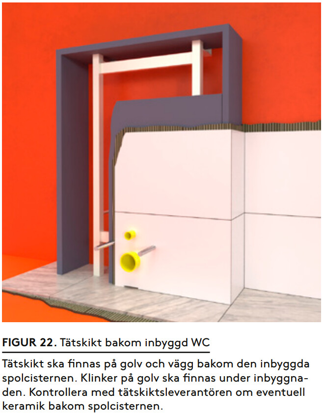

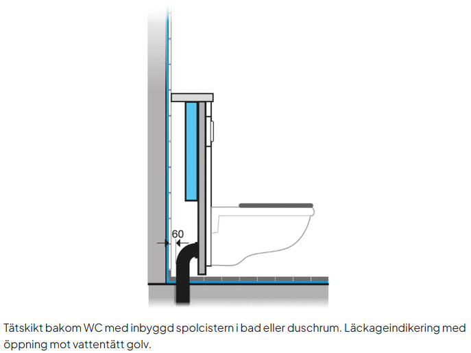

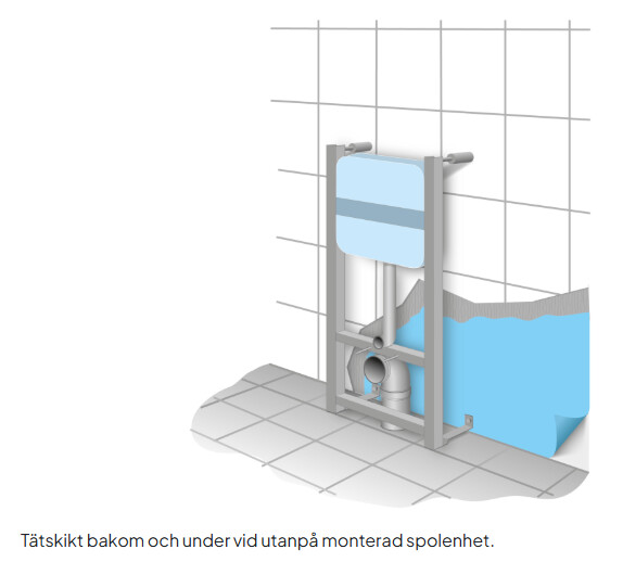

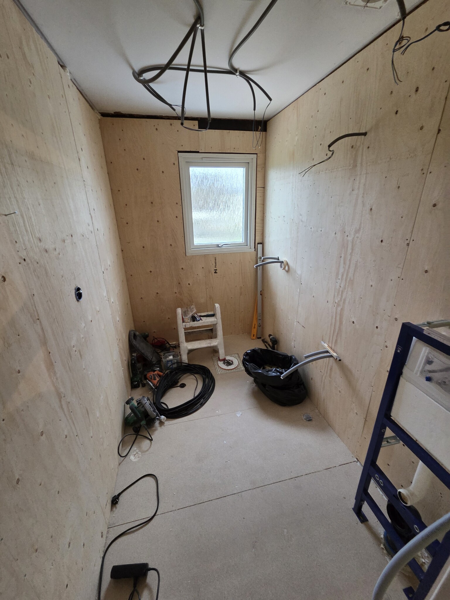

Tack igen för svaren. Nu har en till fråga dykt upp. En som hjälper mig har byggt många toaletter tidigare, med vägghängd toa. Han är stensäker på att man bygger fast den för vägghängda toan på spånskivegolvet och skruvar fast i plywood väggen. Sen flytspackla golvvärme, gipsskiva och till sist tätskikt som då går utanpå toalett "lådan" och kakel/klinkers till sist.
Vad jag kan se på GVK så ska gipsskiva, tätskikt och kakel/klinkers först dit på hela väggen och golvet klinkers klart, sen toalett "lådan" utanför. För mig känns det rimligt också så att ifall det sker en vattenläcka då blir inte vägg/golv skadat utan endast toalett "lådan". Då sitter ju däremot inte något tätskikt alls på toalett lådan, då man inte ska ha dubbla.
Här kollade jag, men det kanske inte behöver följas och att BKR är det enda som måste följas?
https://www.gvk.se/branschregler/toalett-eller-bide/vagghangd-toalett/
Edit: Även BKR verkar säga så, att tätskikt ska vara bakom en toalett låda. Stämmer det eller tänker jag fel? Han som hjälper mig en del här lät väldigt säker på att det inte ska vara på det viset.

Är du säker på att det inte bara är något missförstånd? Man behöver väl knappt kolla GVK, SäkerVatten eller whatever, för att inse att WC-paketet, med vattencistern och allt annat som kan läcka, inte ska stoppas innanför rummets tätskikts-skal.

Jag tror inte det blev missförstånd, för vi stod en längre stund och pratade om det. Nu fixar han med en del annat medan jag ska jobba på med mitt vanliga jobb. Jag kan inget om detta, men jag sa att jag tänker att det är rimligt att tätskikt är bakom toalett lådan. Så att om det blir vattenläcka så ser man direkt + att vägg/golv bakom förhoppningsvis inte skadas. Skadas toalett lådan är det ingen större fara.
Han sa att det inte brukar bli vattenskador vid toaletten och att om det läcker vatten via den trycksatta slangen så rinner det ändå ner i källaren och syns, pga pex slangar eller vad det heter (med dubbla lager rör). Han hade börjat skruva fast vägghänganordningen för toaletten med en skruv i plywooden och stående på golvspånskivan när jag ifrågasatte. Så jag har svårt att se att det bara blev ett missförstånd. Men nu blir det så att den vägghängda toaletten sätts dit i senare skede, så som jag tolkar att det ska vara via det jag ser i BKR och GVK.
Chrzan
C
Jag förstår ärligt talat inte ens vilken eventuell fördel han ser i att krångla till det såhär. Vad är vinsten med att bryta tätskiktet på fler punkter än nödvändigt, hoppas på att inte "brukar" läcka och nöja sig med att det i så fall syns i källaren?

Det finns i och för sig särskilda fixturen med särskilda säkra cisterner som är gjorda för att kunna sitta på utsidan av tätskiktet. När en sån cistern läcker så rinner vattnet ner i toaletten. Tece har en sån och kallar lösningen för en Safetybag.

Kakel bakom vägghängda toan eller ej, det verkar inte vara lika tydligt. BKR skriver att man ska kontrollera med tätskiktsleverantören. Men det låter däremot som att alla här håller med om att tätskiktet ska gå längs hela golv och vägg och att låda för vägghängd toalett monteras efter det. Det låter rimligt samt att jag vill följda de regler som finns. Det kändes väldigt svårt att tolka på annat vis men jag ville dubbelkolla då han som hjälper här jobbat nästan hela livet som snickare, även om rördragning, vattenskador och sådant inte är det han jobbar med specifikt.
Min tanke är då plywood, gips. Flytspackel/golvvärmeslinga. Torktid för flytspacken och sen tätskickt.
Sen även klinkers samt kakel på väggarna med.
Därefter då en låda med den vägghängda toaletten, och kakel utanpå den lådan. Låter det klokt?

Både BKR och GVK vill ha tätskikt bakom/under hela paketet.
Din hjälpare ville ju montera allt i spånskiva resp. plywood innan tätskiktet kom på.
Att BKR sen öppnar för att man ev. kan låta bli att dubbelkakla är ju inte samma sak.
