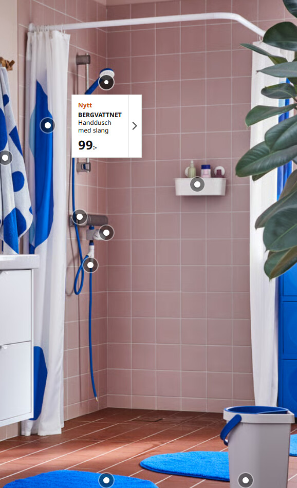

Ibland tänker jag också om man ska göra det enklare för sig och bara ha ett draperi. Bild från ikea för inspiration. Det skulle då kunna vara en skena som är som ett kantigt "U" och då går längs kortsideväggen också (inte endast som i bilden) och då täcka fönstret medan man duschar. Då tar det nästan ingen plats när draperiet ej används, och man får rymlig yta när man duschar och inga duschdörrar som kan krångla.
Ända sen trådstarten har det kliat i mina fingrar att skriva detta, men jag har inte vågat för det anses inte "fint". Men nu slipper jag säga det själv*
U-dörrar är bökiga i praktiken - du märkte själv att det blev i princip omöjligt att placera handdukarna så de blev både lättåtkomliga inifrån duschen, och inte krockade med dörruppslaget.
EDIT
* jag har tydligen ändå vågat andas "duschdraperi", jfr inlägg #16
