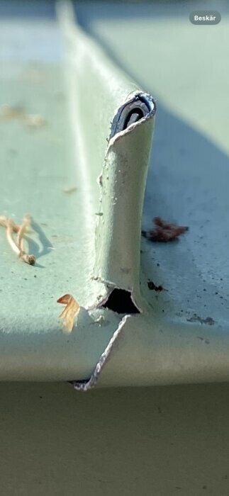

Ja exakt. Så nu kan jag inte elda i kaminen när det blir kallare ute. Så tills detta är rivet så kan jag inte nyttja min kamin vilket gör stugan obrukbar. Vi ska lägga en press över taket i eftermiddag.
En duktig plåtslagare fixar hela ditt tak UTAN att "riva allt".
Han byter ut bitar & delar som nu är felaktiga, & falsar ihop med nya bitar/delar.
Plåten du har på taket köps in på en stor rulle & klipps sedan & veckas på "verkstaden"
Sedan kör man ut dessa "färdiga bitar" till huset, & monterar å falsar.
Har plåtslagaren plåt kvar från rullen så kan nya "bitar" tillverkas, så de utbytta bitarna får exakt samma färgton. ( ny rulle kan ibland skifta något)
Även skorsten går att åtgärda, men det måste byggas "en låda" runt eld-röret med tillräcklig plats inuti så att det helst är 15 cm till brännbart.
Undra hur du kunnat elda innan detta?
Du verkar ju ha ett helt oisolerat skorstensrör?

Mig veterligen så kan du inte laga detta utan att plåten byts hela vägen! Eller vad menar du?

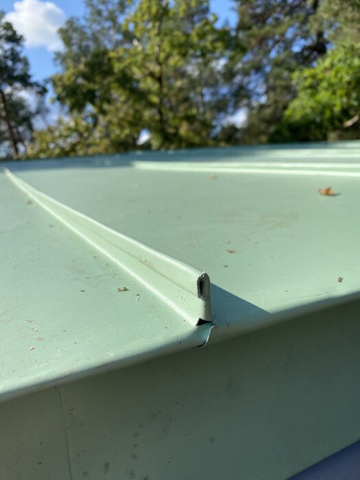

  • Skadad grön plåt med synlig spricka och böjd kant.
  • Skadat avsnitt av grön takplåt med en synlig spricka vid skarven under en klar himmel.

Hej, jag betalade en firma för ett falsat plåttak. Skulle behöva åsikter på hur det blev, känner mig skeptisk och har aldrig sett denna design förut?
Väldigt tacksam för svar!!!
Jag är plåtslagare, har sett denna variant av fästbleck tidigare, ledde till att nedersta brädan snabbt ruttnande. För övrigt är allt fult och fel.
AMR74 och 1 till

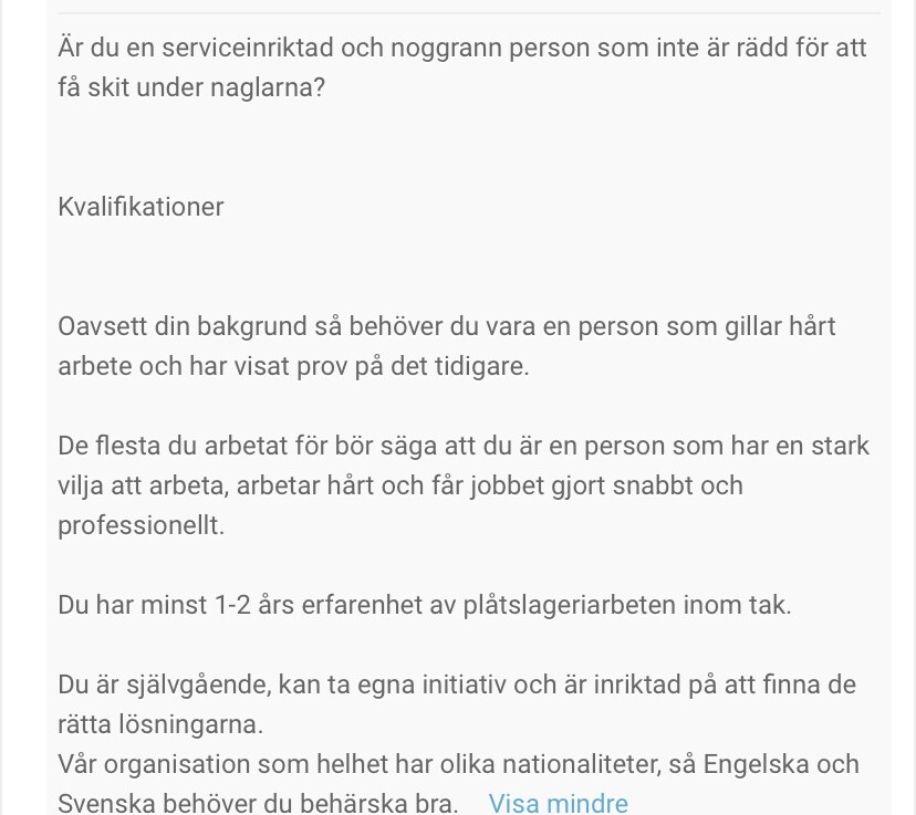

Det finns en jobbannons ute för att jobba för firman. För rätt person så finns det möjlighet till en rolig upplevelse i ruffel och båg.
  • Jobbannons för plåtslagare sökes; krav på serviceinriktad, egen initiativförmåga, och erfarenhet av takarbeten; engelska och svenska språkkunskaper behövs.
Dom söker alltså en nykläckt plåtslagare som kan slita häcken av sig och få all skit (under naglarna säger dom, men det är nog bara autocomplete som slant lite).
Coco748 och 1 till
