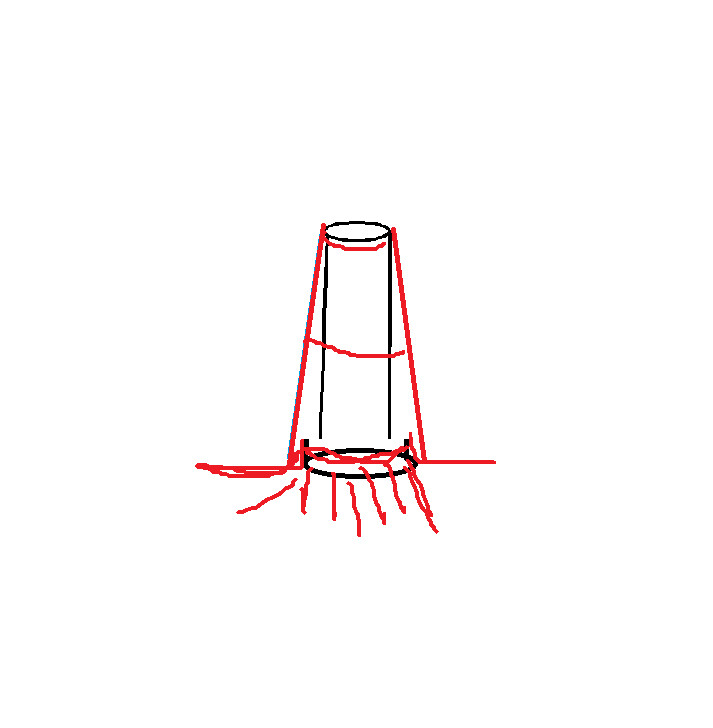

Hur blev mitt falsade plåttak tycker ni?
Tyvärr är det ofta så här; oavsett bra recensioner och tidigare jobb i området. 😔Coco748 skrev:
Ja det där var inget snyggt takjobb. Lejde själv en lokal plåtfirma för bandtäckning av ett tak. In i minsta detalj är det gjort för att vatten inte ska nå trävirket. Vid ränngavlar är det rejält byggt för att vatten från tak ska hamna i ränna, inte på ändträ.
Skulle aldrig ha godkännt det där jobbet och än mindre slutbetalning förrän det är rätt gjort.
Ta in en oberoende plåtis för en bedömning är mitt råd.

Har @pelle plåttak någon besiktningsman att rekommendera?pelle plåttak skrev:
Just den är gjord "med erfarenhet" & kräver yrkeskunskaper.Intet skrev:
Troligtvis avluftning från badrum/toalett, där rörets genomföring tätas i papp-skiktet.
Sedan falsar man upp en "krage" i själva takplåten, så att pipen du ser leder vattnet ut på takplåten.
Lagt massor med tid att göra en riktig hi-tech cad-skiss till dig, hoppas du förstår den 😉
Hoj!J jawen skrev:Just den är gjord "med erfarenhet" & kräver yrkeskunskaper.
Tack. Är det brukligt att kraga upp plåten på det viset och sedan trä på en strut över?

Alltså jag är ganska säker på att den är falsad ihop med taketIntet skrev:
En uppdriven kant som viks runt varandra
Min byggkunnige morbror säger nu att pga att han gjort denna strut över min skorsten så kommer jag inte kunna elda när det är riktigt kallt ute eftersom kondens mellan plåtarna kommer att bildas. Har någon fler tankar om det?Intet skrev:
