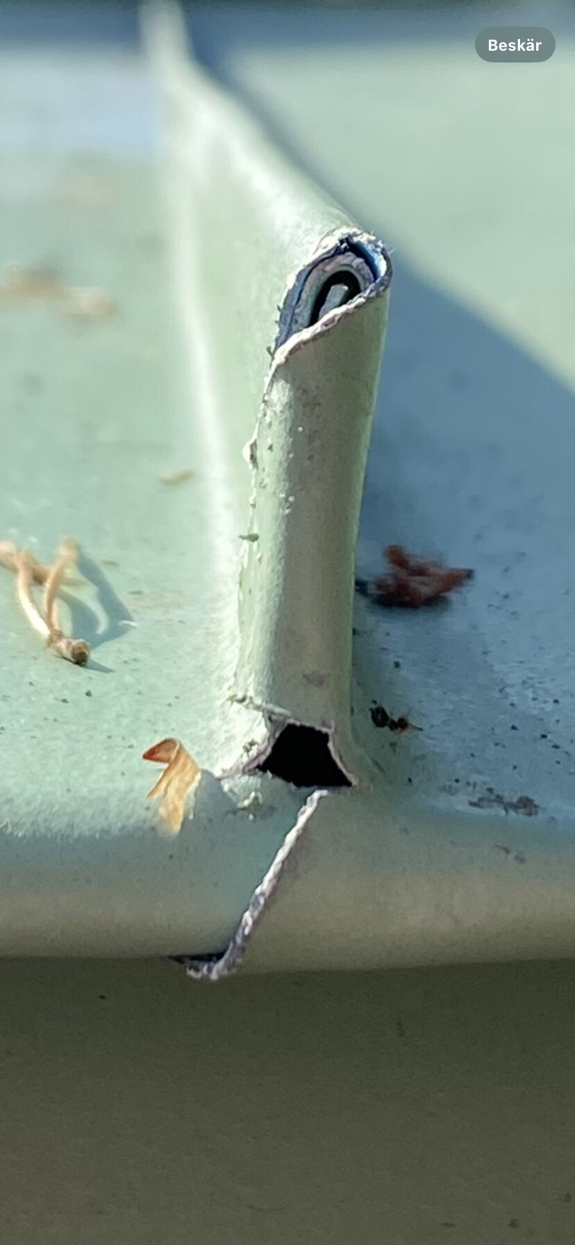

Jag har ju pratat med ”plåtslagaren” om felen och han har sagt att han kommer och ätgärdar. Han menar på att han kan byta ruttna taket underifrån. Det är helt sjukt!

Du måste låta en erfaren besiktningsman gå "över" jobbet & skriva en rapport.
Sedan med den rapporten kräva att "plåt-nissen" gör om anmärkningarna i rapporten FACKMANNAMÄSSIGT.
Innan detta är gjort betala max 30 % av överenskommet pris!

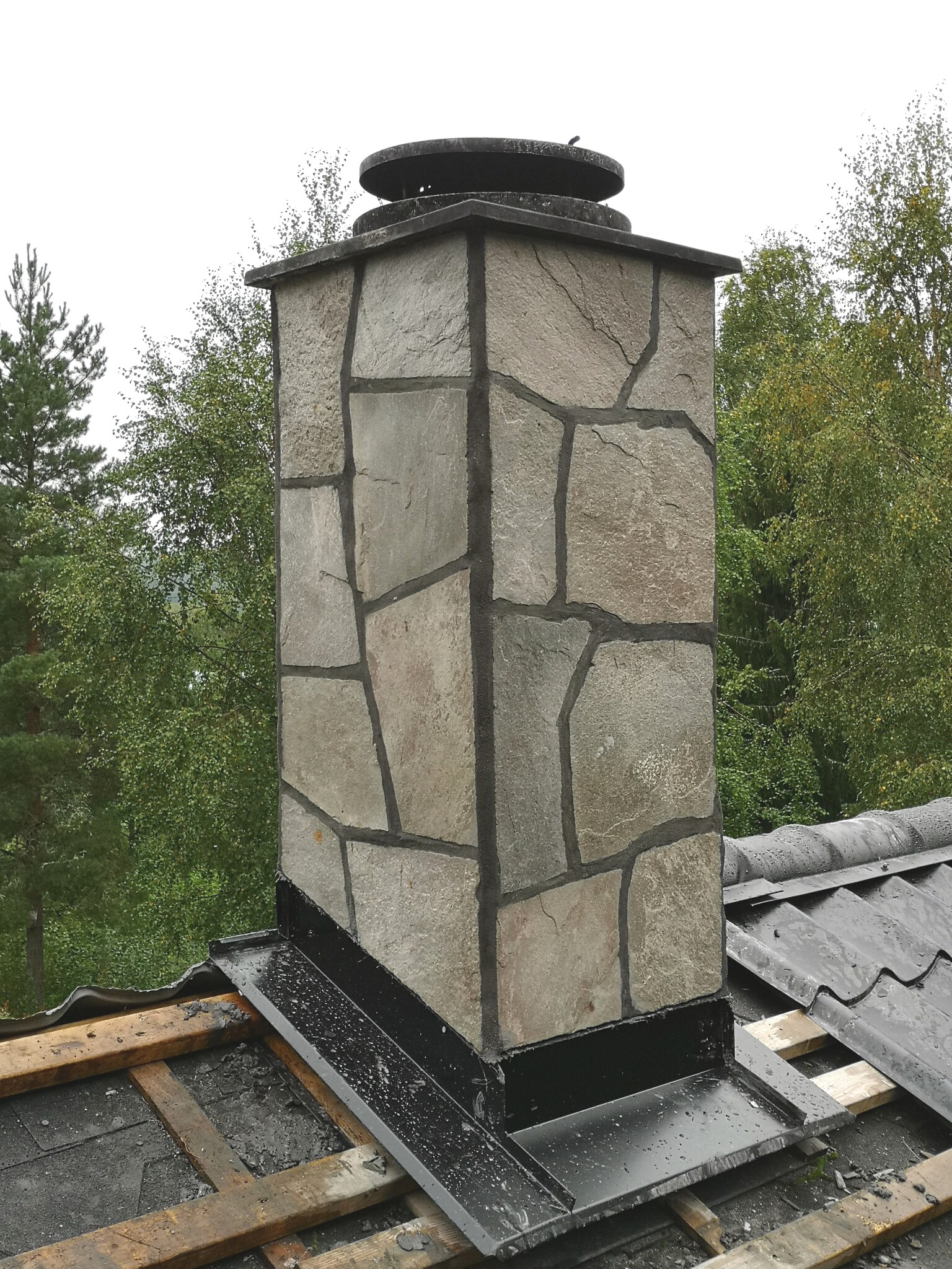

Jag undrar verkligen hur den rörgenomföringen är gjord.
Festlund och 2 till
Håller med om att det ser för jävligt ut, ta dit en plåtslagare som ser över hela taket så du vet vad som inte är fackmässigt utfört. Stosen är falsad så någon på företaget har viss kompetens i alla fall.
MatsTE och 3 till
Inklädd skorsten som det stod på offerten trodde jag var en huv. Han sa att rörgenomföringen är falsad.

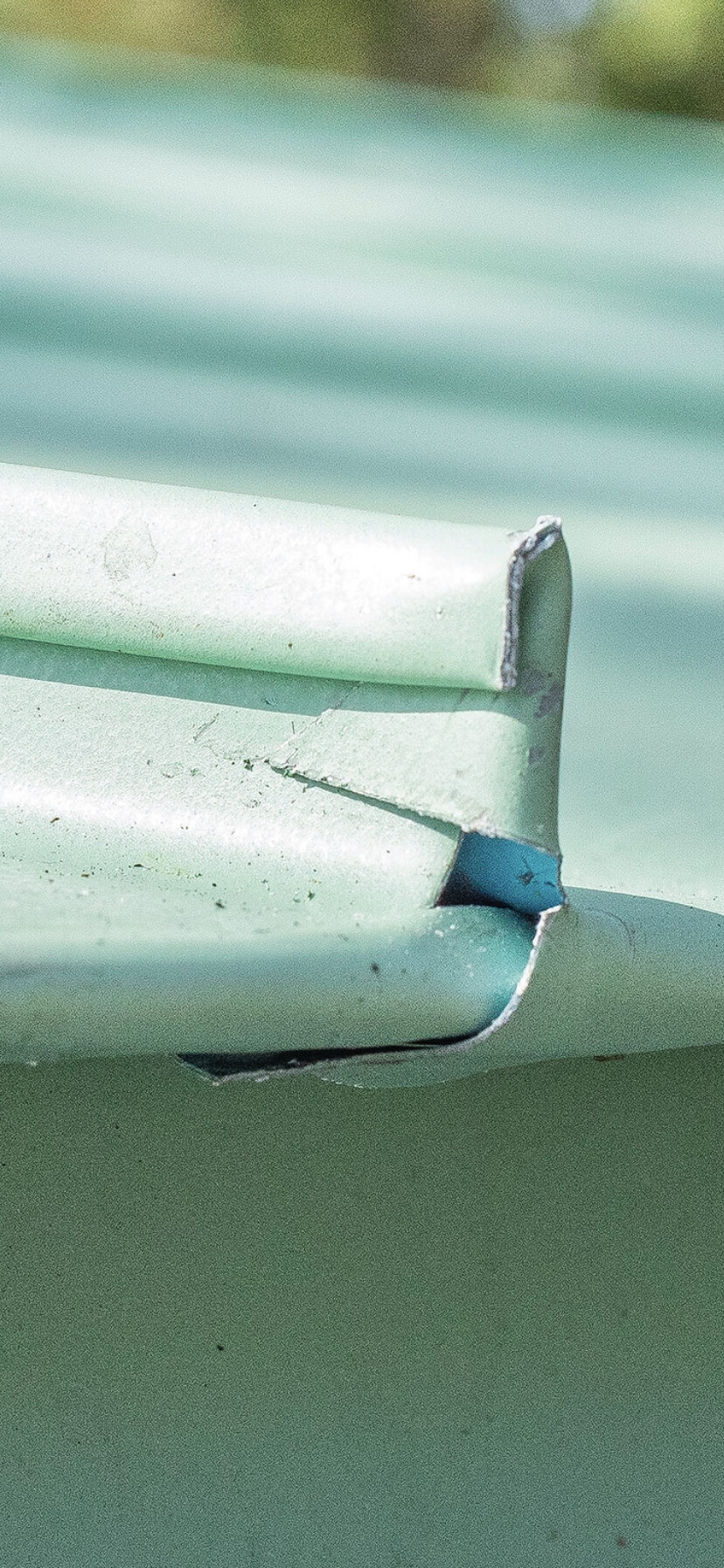

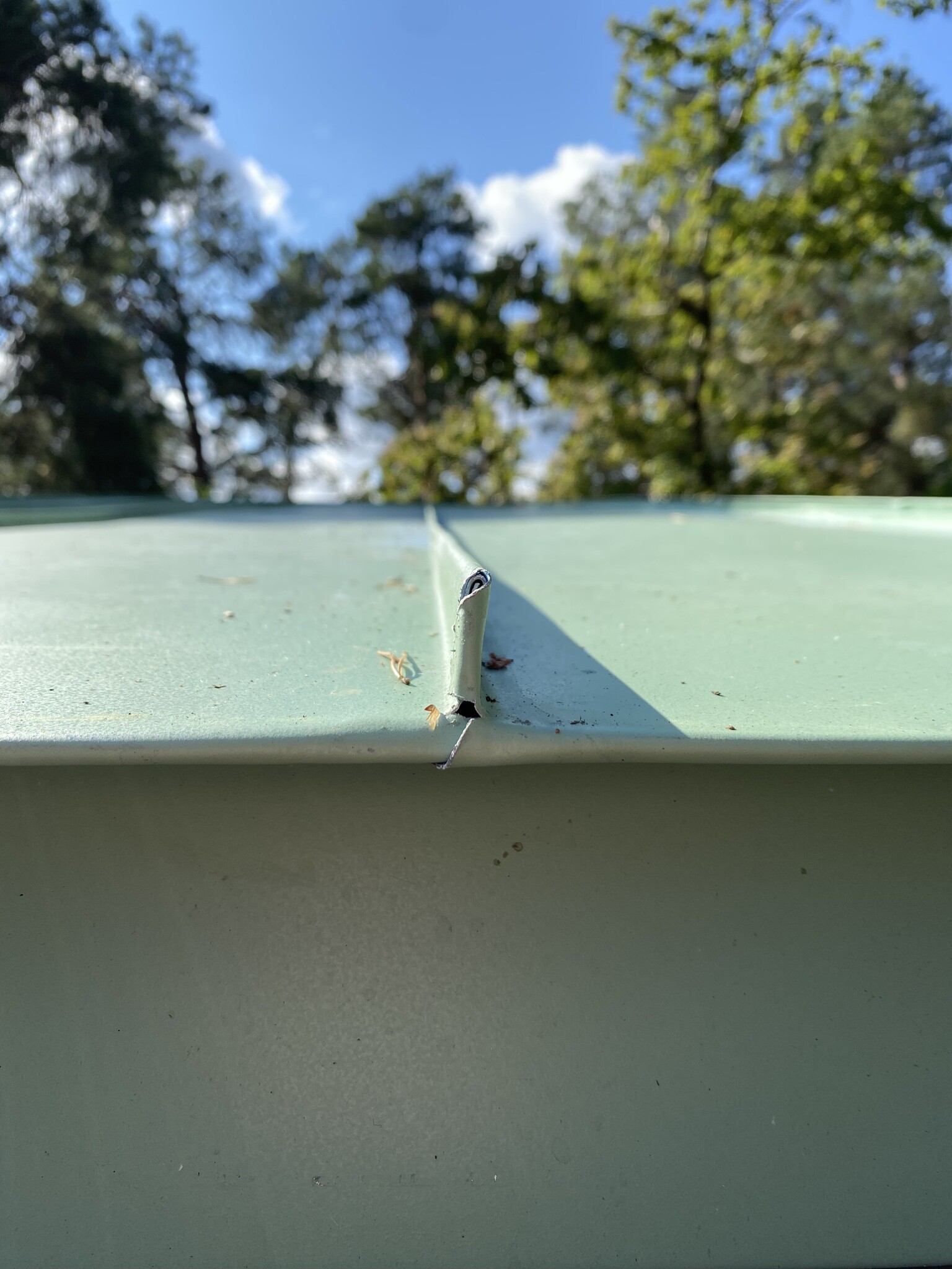

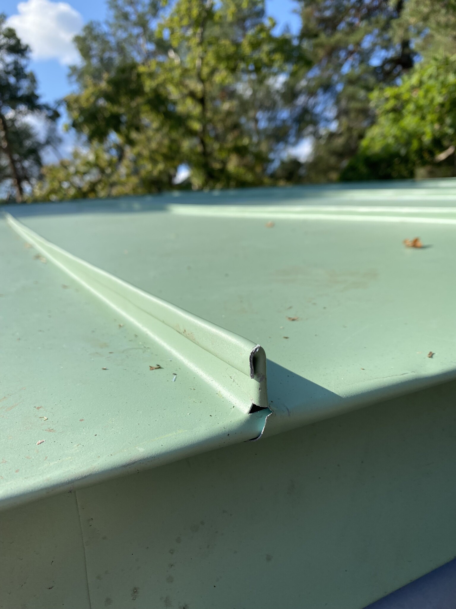

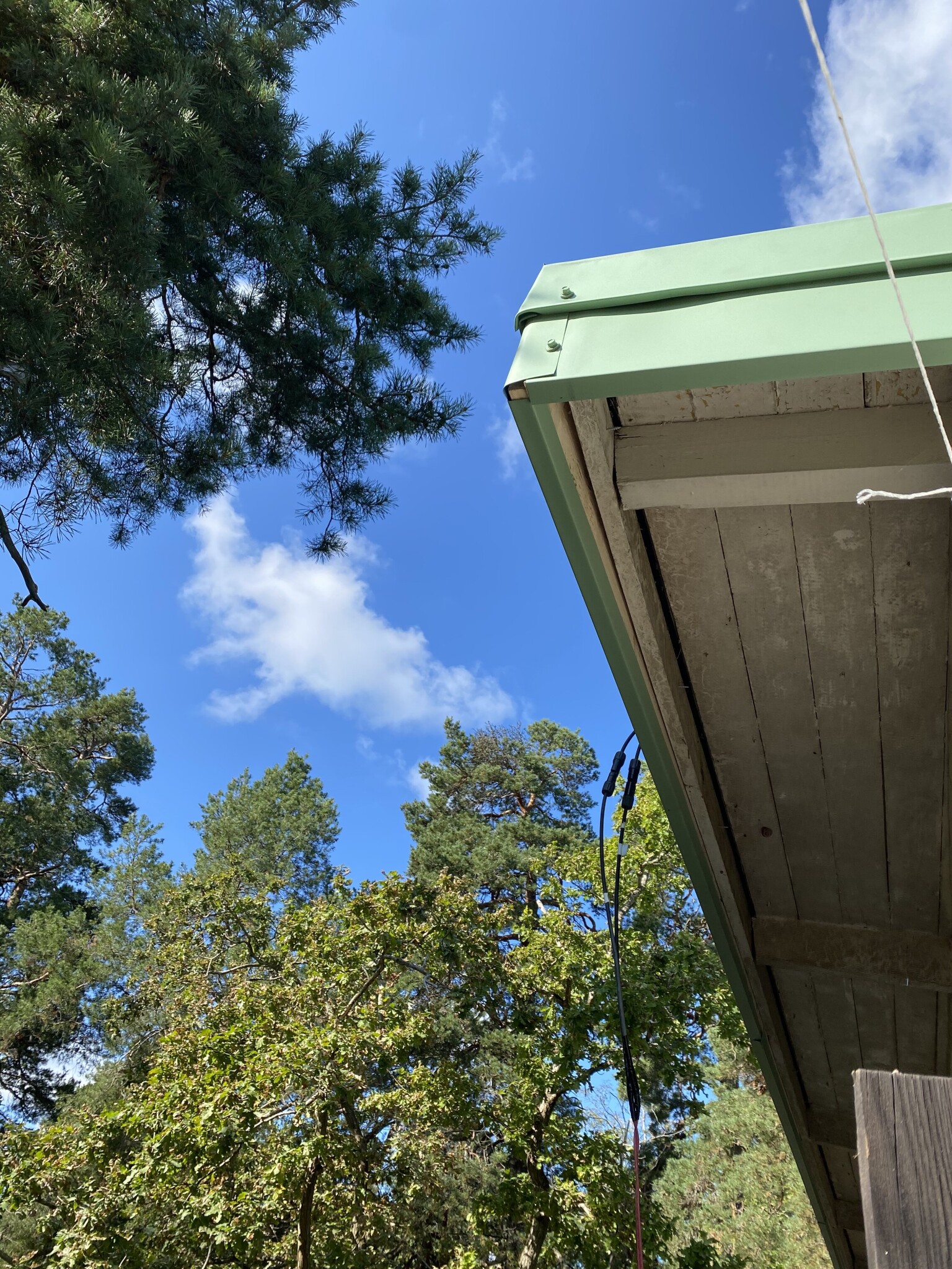

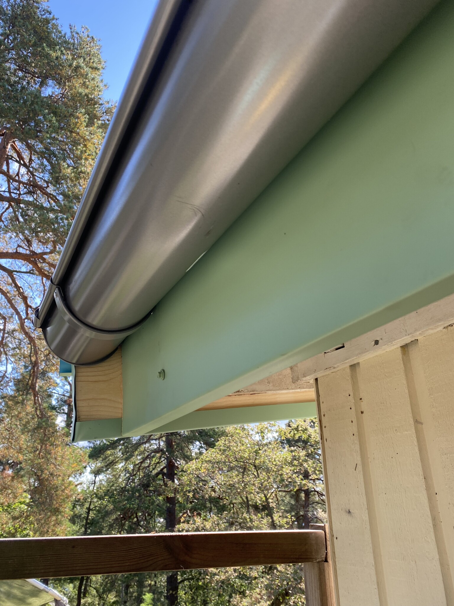

Vad tror ni om själva falsningen, det är ju ganska fult men även hål?
Han har dragit plåten runt vindskivorna och upp på baksidan. Han gjorde det som ”extra” , jag had inte om det. Sa att jag ville ha mycket av vindskivan täckt på framsidan om det gick.

Sånt betalar jag inte för.
Måste ha varit en praktikant som gjort detta.
Be firman skicka ut erfaren plåtslagare och lägg om hela taket.
Detta kommer du att reta dig på om du har det kvar.

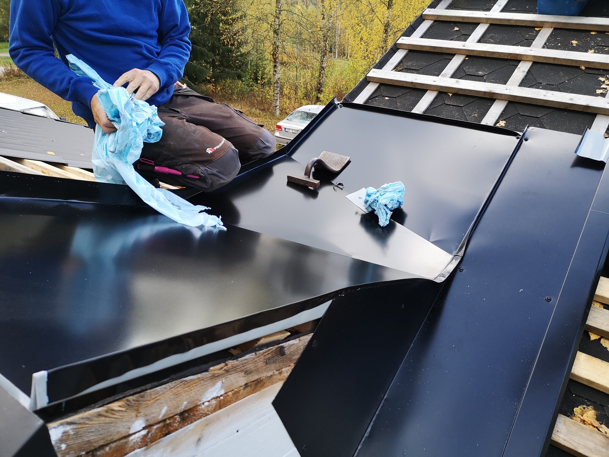

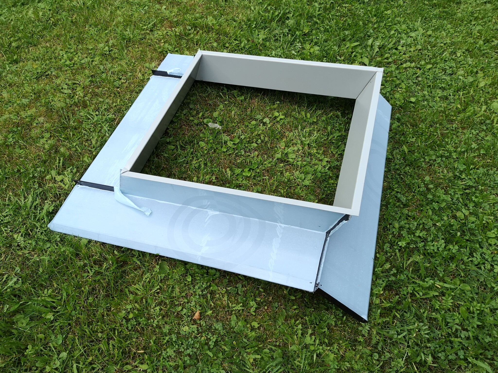

Byggaren Bengt

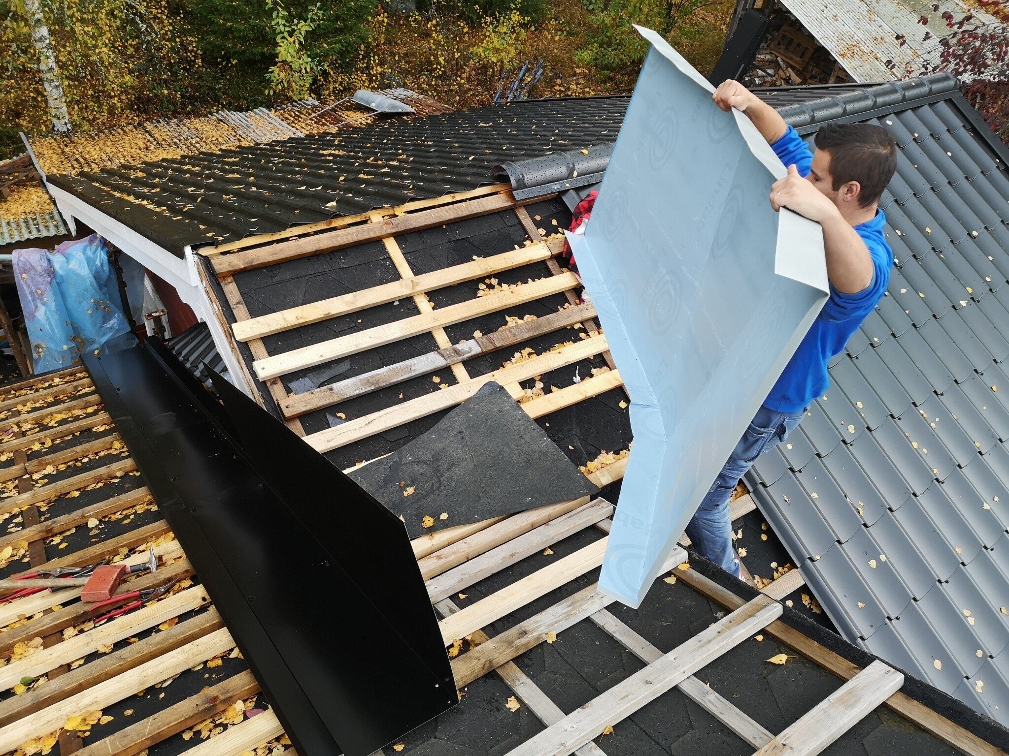

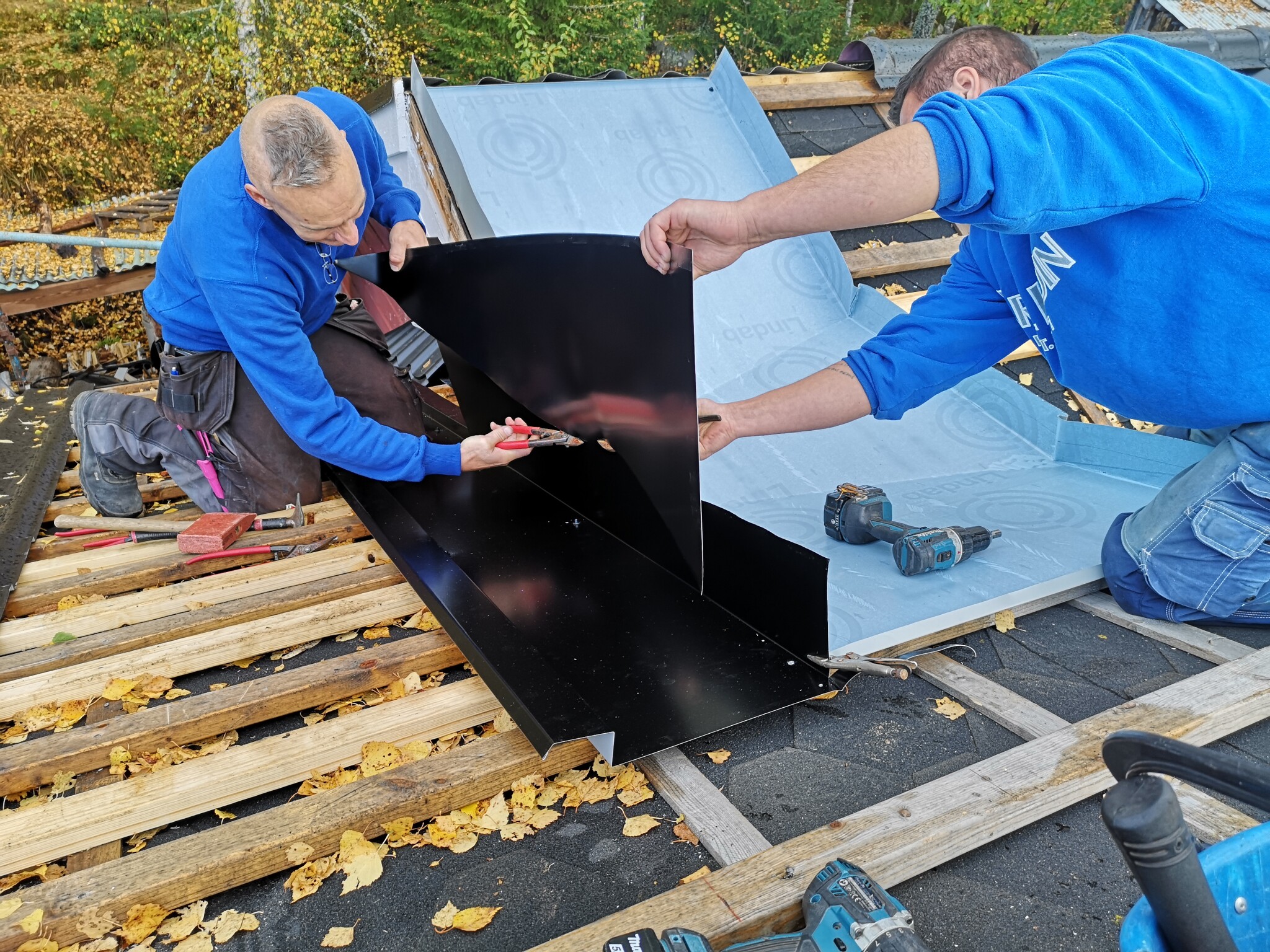

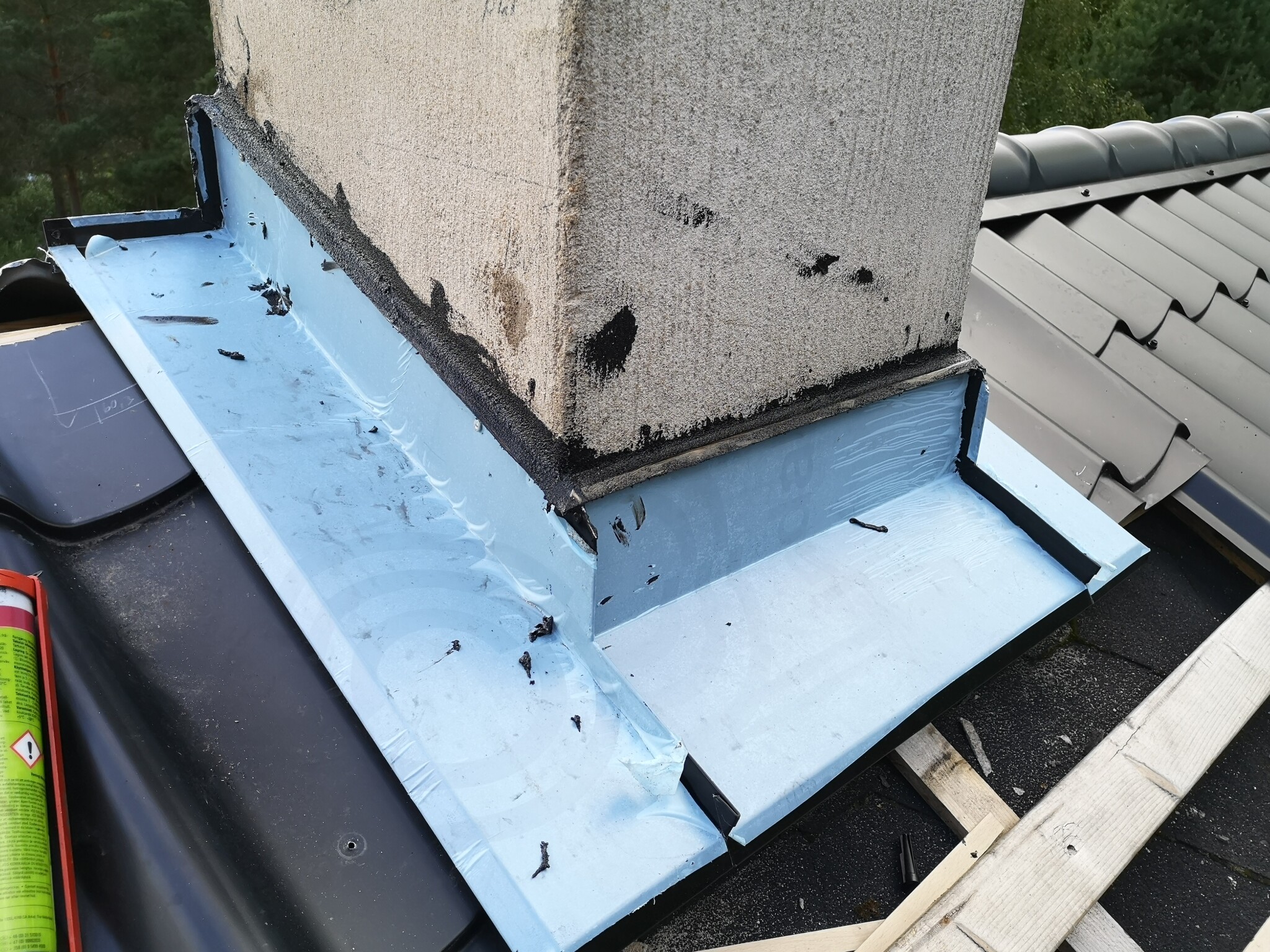

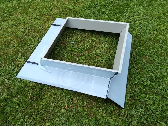

Mina plåtslagare fixade det jag ville ha gjort.
Bl a det på bilderna.
Snyggt o fint, utan bucklor eller möjlighet för vatten att ta sig in.
De fick så klart betalt.
  • Person installerar plåttakpanel på ett tak med höstlöv överallt.
  • Plåtslagare installerar svart plåt på tak, omgivna av verktyg och löv.

  • Plåtarbete runt en skorsten på ett svart tak med ljusblått skyddsmaterial och tätning i svart kitt.
  • Rektangulär plåtstruktur, nymonterad på marken, omgiven av gräs.
  • En nyinstallerad skorsten med stenfasad på ett tak, omgiven av plåtarbeten för att förhindra vattenläckage.

Det tror jag ingenting på , hade aldrig låtit han försöka. Oavsett om allt ruttet virke hade varit bytt , återstår det extremt dåliga plåtjobbet.
En besiktningsman kostar upp mot 10.000kr vid en snabb googling. Värt varenda krona enligt mig. Bjud ut hantverkaren och låt han medverka under besiktningen.

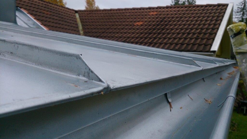

Jag själv har dubbelfalsad alu-zink på mitt ca 280 kvm stora tak, det är mycket vackert.
Skillnad är att min plåtslagare hade yrkesheder & var en naturbegåvning, han var 1 av få i Sverige som anlitades att jobba/renovera med kulturskyddade byggnader, kyrkor, kyrktorn.

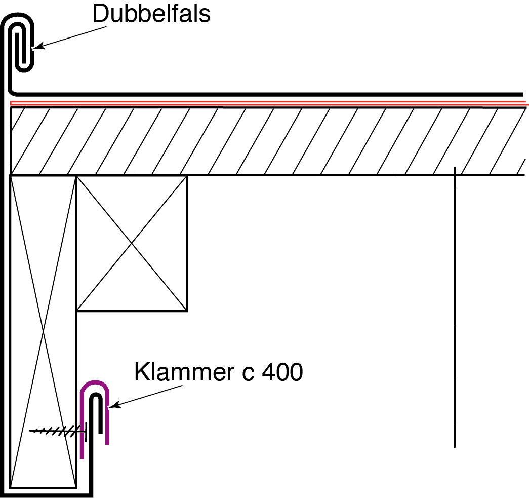

Så här ska en vindskiva kläs in fackmannamässigt.
Diagram av takkonstruktion med dubbelfals och klammer c 400, illustrerar hur en vindskiva kläs in fackmannamässigt och ansluter till en ränna.
Avsluten till rännan så här.
Dubbelfalsat aluminium-zink tak med rena vindskivor och avslut mot ränna, med tegelrött tak i bakgrunden.

Nu har jag kontaktat besiktningsman, dom ska kontakta ”plåtslagaren” eftersom dom har rätt att vara med på slutbesiktningen. Besiktningen kostar 7900kr för ett fritidshus.
  • Skada på plåt. En närbild visar ett hål och skadad kant på en ljusgrön plåt, vilket kan kräva reparation inför slutbesiktning.
  • Närbild av grön plåtmetall med en veckad kant, potentiellt del av ett tak eller plåtstruktur på fritidshus.

Kommer vara de bästa 7900kr du har spenderat , av bilderna att döma så kommer det aldrig gå bra för företagaren.
Bästerortarn och 14 till
Smidigast, billigast för alla, är om plåtslagaren gör om hela taket utan kostnad, så som det ska vara, utan besiktning.
