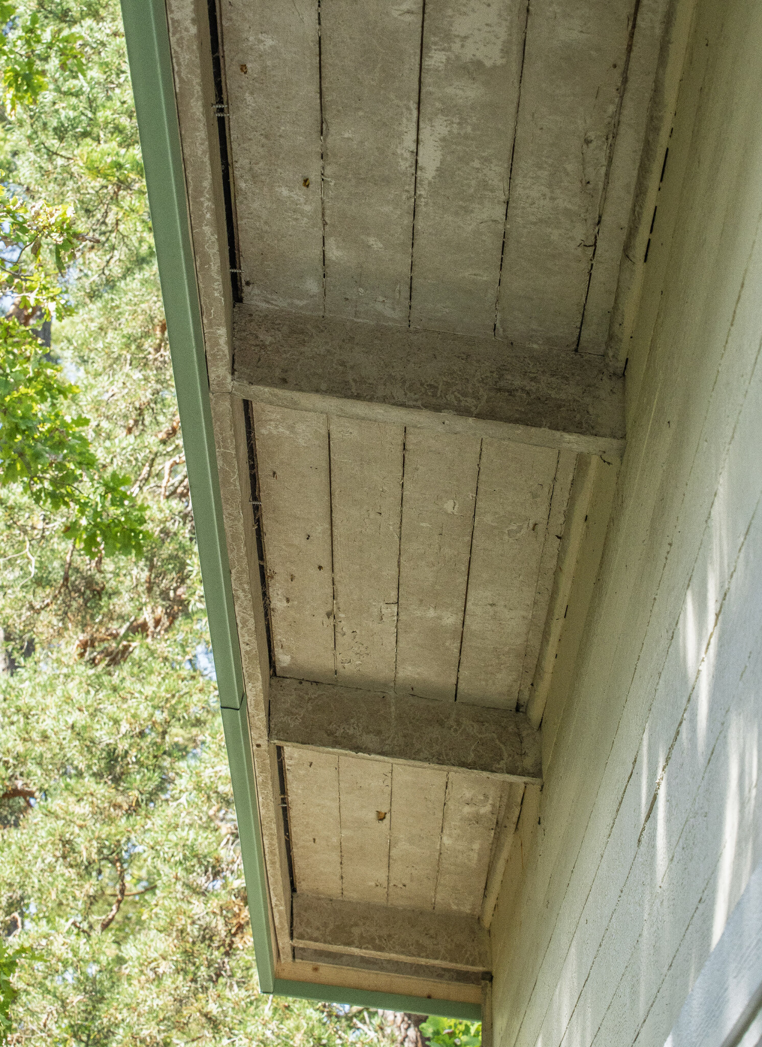

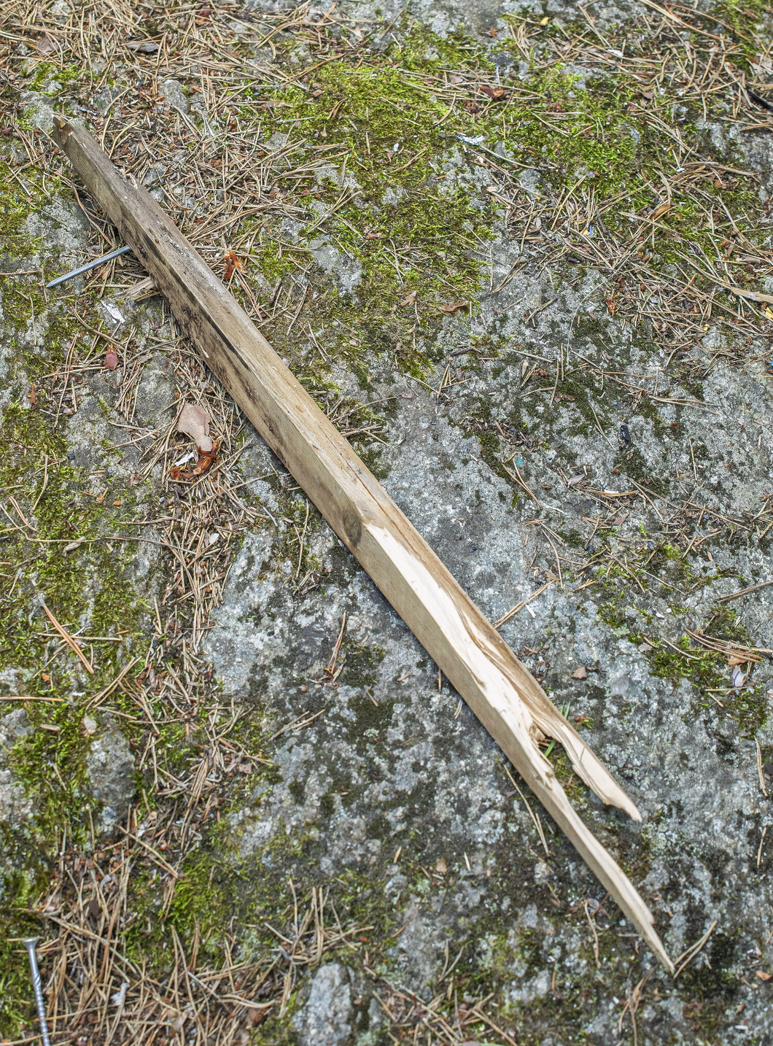

Coco748 Coco748 skrev:
Jo upp till 2 kvadratmeter skulle ingå att bytas i offerten. Även vindskivor. Dom sparade vildskivor (det var 2 ihopsatta, gammal stuga) dom sa att det var svårt att ta bort den för då skulle taket inte sitta. Men om jobbet var lätt så skulle jag ju gjort det själv. Nu har jag ruttet virke under plåten.
Han menar på att han kan byta ruttna taket underifrån. Det är helt sjukt!
Det känns som att de säger emot sig själva här. Om taket inte sitter om de tar bort en vindskiva, hur ska de då kunna byta taket underifrån när de har svårt att få fast vindskivan igen?
Eftersom de inte ens har bemödat sig att byta de synliga ruttna delarna så hade jag aldrig litat på att de har bytt på ställen som nu är dolda om det är ruttet där, går det att se hela taket underifrån så att det går att se om det finns ruttna partier kvar? Plus att man brukar inte vilja ha generalskarvar på råsponten, vilket det blir om man bara byter överhänget, och än värre att ha generalskarvarna längs panelen. Hur ska det bli bärighet i överhänget, ska det hänga i plåten har de tänkt?
Långe Jan och 4 till
Coco748
Alltså jag vet att taket är i gott skick i mitten! Det var i kanterna i överhänget som det läckt. Upptäckte även att dom tagit bort ca 3 cm av taket högst upp och längst med. och inte satt tillbaka något. Så nu hål till någon underläggsduk (gissar jag) och plåt. Se bild på hål och den delen jag hittade inslängd under stugan i delar.
