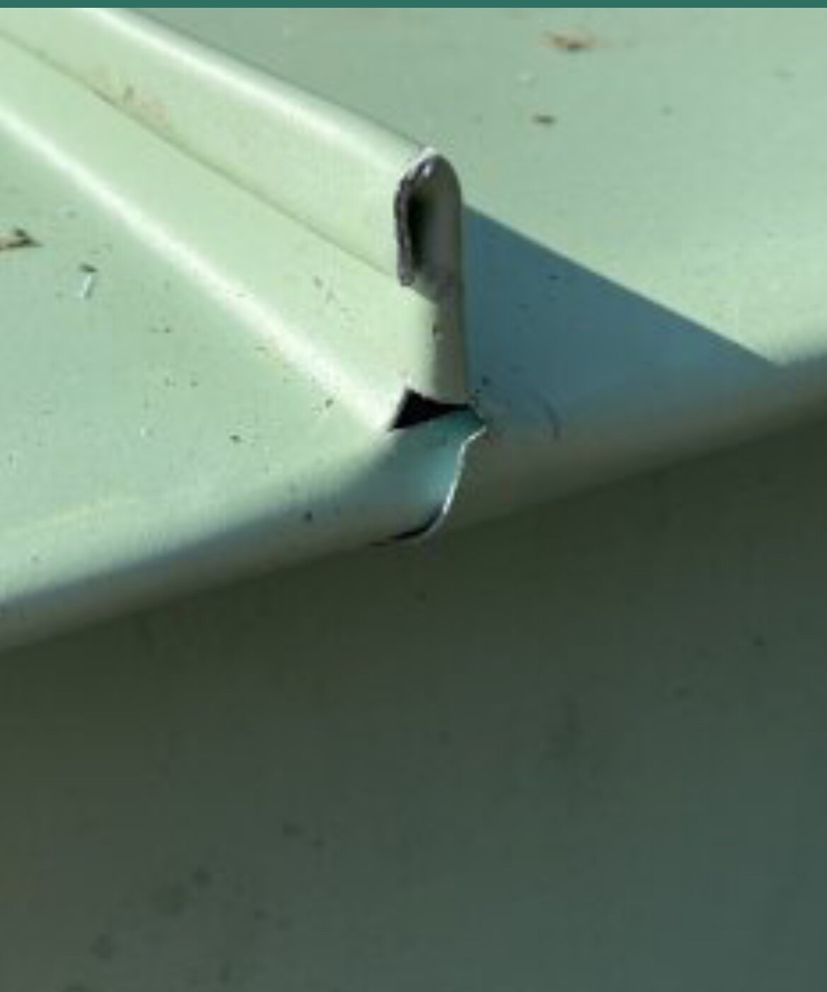

Hur blev mitt falsade plåttak tycker ni?

Idag hade vi slutbesiktningen, besiktningsmannen godkände taket.
Besiktningsmannen hade tagit med sig takläggaren. Jag motsade mig att han skulle deltaga. Men så sa besikningsmannen att vi skulle dela på kostnaden. Nu efteråt så fattar jag att jag borde fått skriftligt på det.

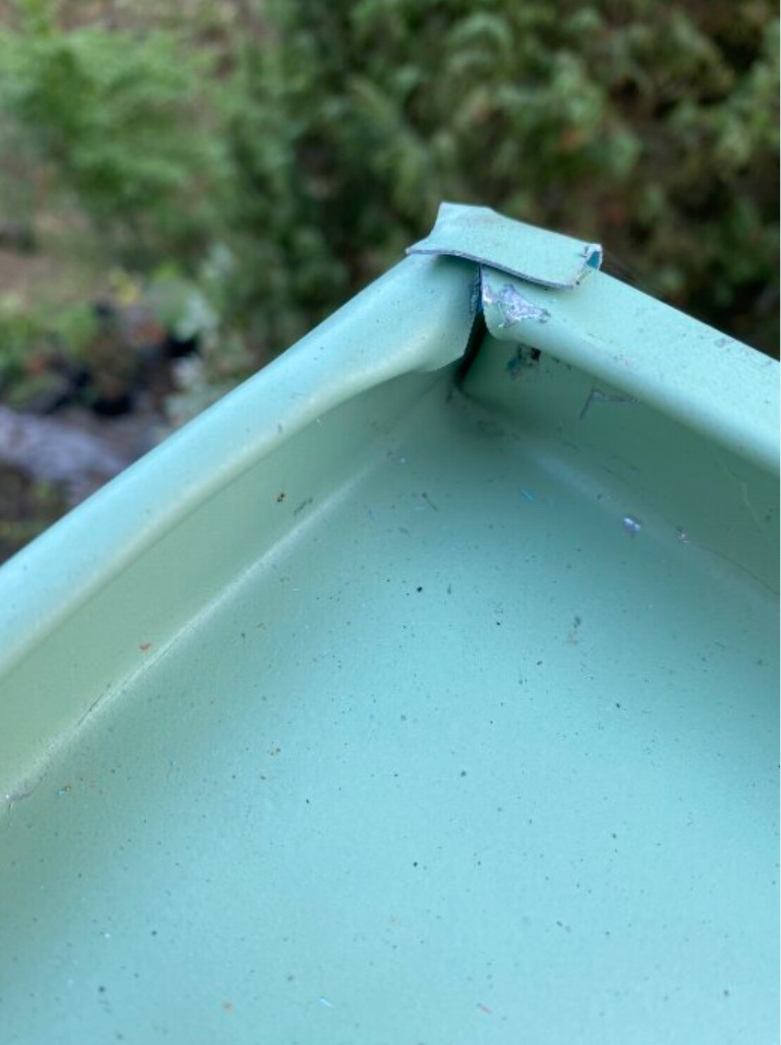

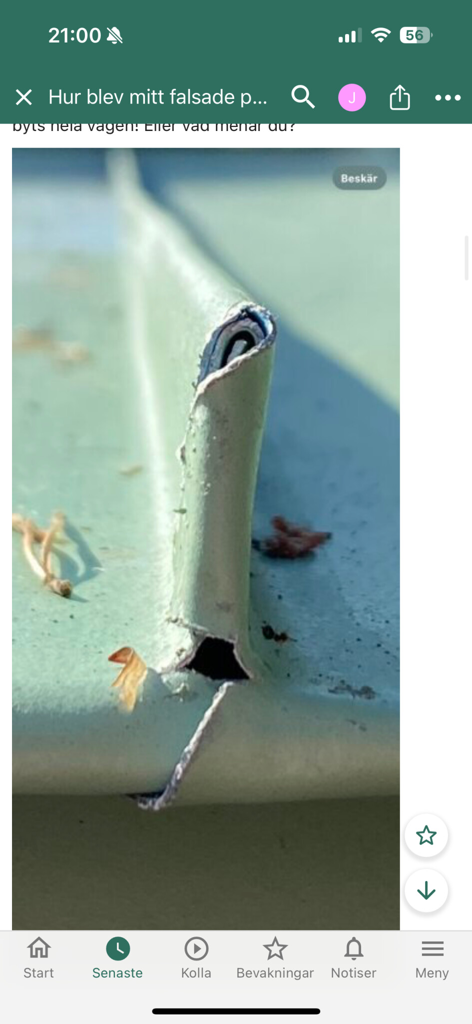

Ja och jag har som tidigare svarat att denne klopare som har gjort detta aldrig skulle platsa på dom plåtslagerierna jag har använt..J jawen skrev:
Dessa bilder visar allt att alla falsändar är öppna säger att det är en klopare av rang som har utfört arbetet för dom är ju helt öppna för vatten att tränga in, det är uppenbart att det inte är en plåtslagare som utfört dessa..
Besiktningsmannen sa nu på besiktningen att det falsade plåttaket anses inte vara ett tätskikt. Så det är okej att det rinner vatten igenom och ner på ytskiktet under och sedan ut i hängrännan. Plåten ska endast ses som ett skydd mot solen. Och att hålla skiktet under på plats. Låter hur snurrigt som helst men eftersom han godkände taket så kan jag inte göra någonting annat än betala för skiten. Men han låter som han är hög!J Jansson69 skrev:Ja och jag har som tidigare svarat att denne klopare som har gjort detta aldrig skulle platsa på dom plåtslagerierna jag har använt..
Det kan inte ha varit en besiktningsman, snarare en kompis till dom som lagt taket.

Vem har utsett besiktningsmannen?
En möjlig väg är överbesiktning men är lite osäker på om det krävs att ni har avtalat enligt Hantverkaformuläret-17 eller ABS 18. Annars kan du ju kontakta Konsumentverket för rådgivning gällande överbesiktning..
Vad hade ni avtalat?
