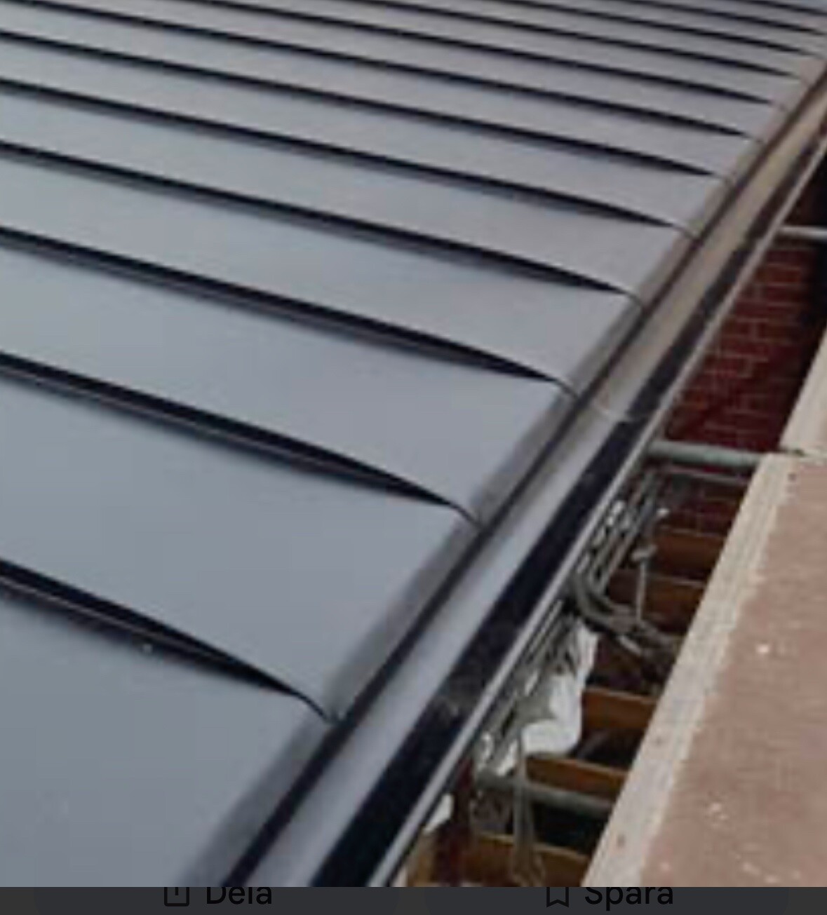

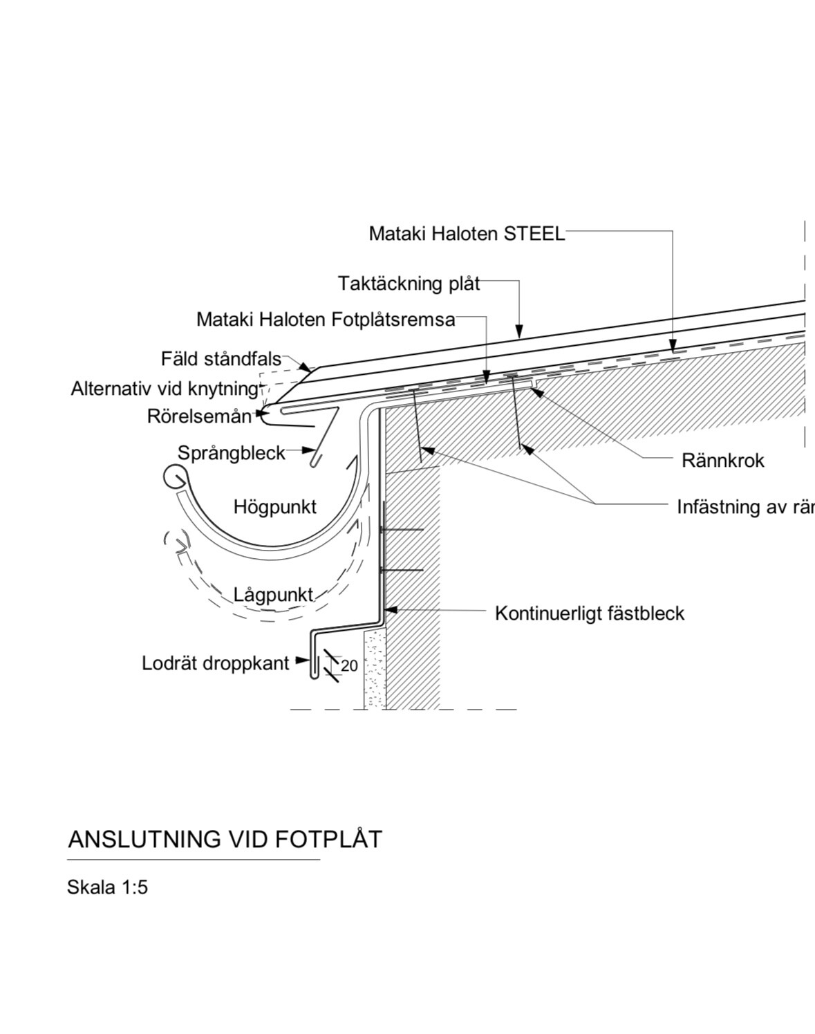

Nu hittade jag en detalj som visar hur en ståndfalls ska göras och vikas ner vid bandtäckning..
Det känns som TS tak har blivit bedömt under dom billigare och enklare klicktaken.
https://mataki.se/storage/78DBEAFDC7315172188750EAEB037B5AEE428E543040590CE240146F31354427/664a9ff8be7f49c3b88c786adec2bad5/pdf/media/bca1087c8d1141a28315462f7720060a/Mataki_HalotenSTEEL_Anslutning vid fotplat.pdf Teknisk ritning av fotplåtanslutning med detaljer som Mataki Haloten Steel, takplåt, och rännkrok. Innehåller mått och monteringsinstruktioner. Skala 1:5.
Svart plåttak med stående sömmar under installation. Ställning och tegelvägg ses i bakgrunden.

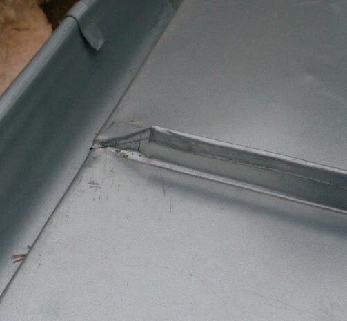

Din bild visar "den snygga" sidan, här är den andra sidan.
Plåtbeslag med bockad kant och synliga fogar på en byggnad.

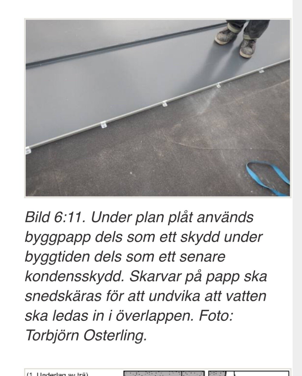

  • En person står på byggpapp under en plan plåtinstallation, där användning av byggpapp som skydd visas.
Incinerator och 1 till
J Jansson69 skrev:
Vidare på detta med att besiktningsmannen säger att bandtäckningen inte är vattentät så håller inte Teknikhandboken Byggnadsplåt med om..
Enligt dom så tar underlagspappen hand om kondensvattnet..
På plant lagd plåt 👍
Om du tittar på detaljritningen så ska ståndfalsen läggas ned så i ditt fall så har dom inte gjort det!
