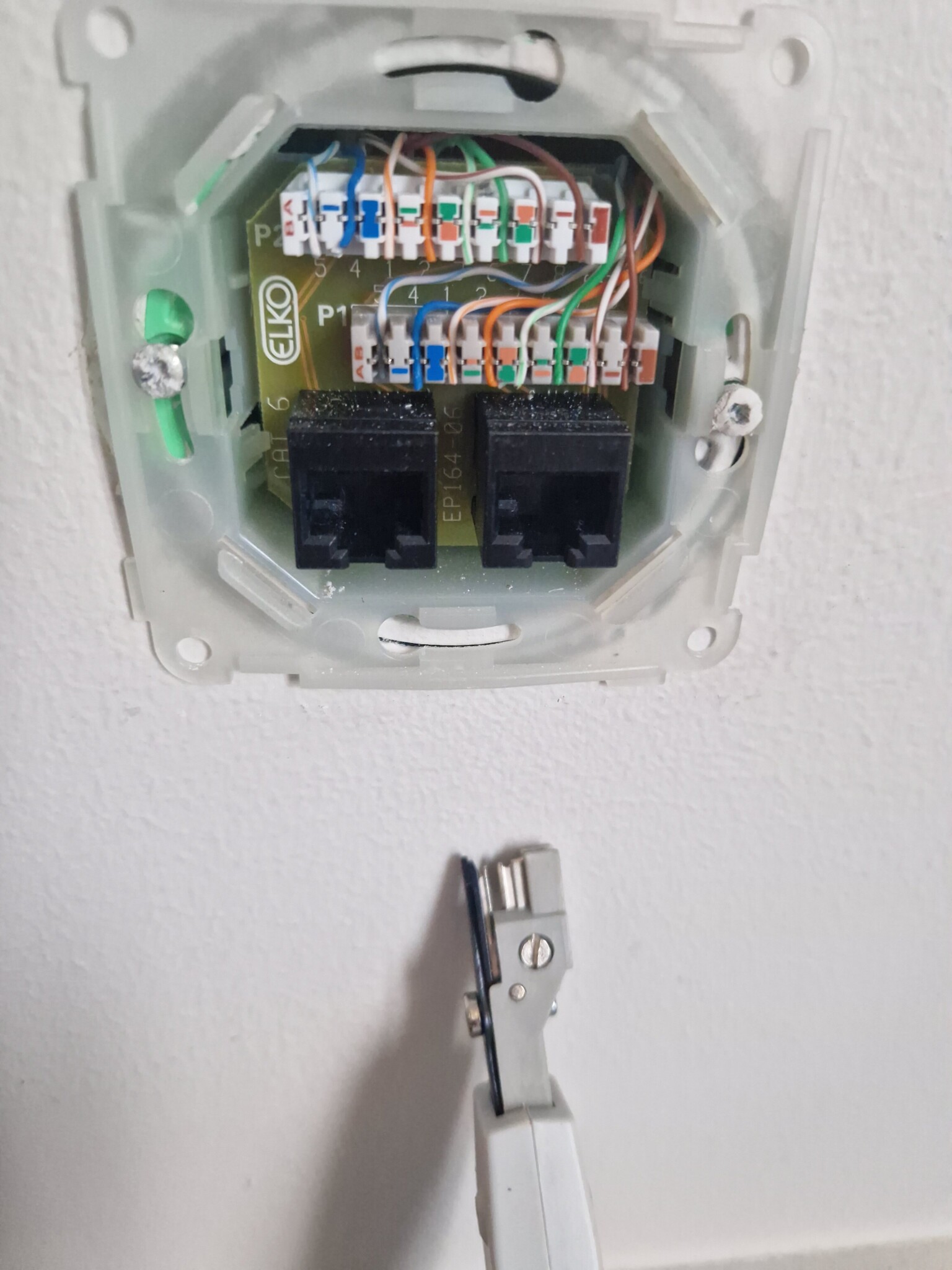

N NextG skrev:
Nu är det 171 dagar sedan vi fick tillträde till huset efter besiktningen. Det har visat sig att 13 utav 14 st Ethernetuttag (RJ45) inte fungerar i huset och det var ju inget som kontrollerades på besiktningen utan som jag upptäckte när Telia kopplade in fiber i huset. Elektrikerna har antingen kopplat tråd paren fel eller inte kunnat använda kroneverktyg. Har kontaktat elektrikerna och husfirman (vi hade totalentrepenad) flera gånger men inget har hänt. De har ju fått sina pengar men inte levererat vad som stod i kontraktet.
Vad gör man?
Är Garbo försäkringen till någon hjälp? Måste jag vänta tills 1 års besiktningen?
Kan man ta in en annan elfirma som fixar felet och debiterar husfirman? ARN?
Började med att ha 30 meter CAT kabel liggande i korridoren genom hela huset för att kunna se på TV men det är opraktiskt så jag köpte 3 st Wifi6 mesh burkar som fungerar sådär. Huvudroutern får nu stå på golvet vid mediaskåpet i tvättstugan (får inte plats i skåpet som dessutom är en Farradays bur). Kapaciteten blir lidande då backhaul trafiken från de olika enheterna måste samsas om bandbredden i luften (det är bättre att koppla in de som AP via trådbunden 1000BaseT säger "Kjell", men det är ju IEEE802.3 som inte fungerar i huset). Ibland lyckas jag komma upp till 50Mbps till TV:n trots att jag har 500Mbps till huset. Finns dragen ej fungerande RJ45 Ethernet till det andra mediaskåpet bakom TV:n som jag vill kunna använda. Betalade dessutom extra för detta andra mediaskåp.

Hej och tack för alla tips och råd. Jag fixade det själv på 1 timme och har nu 500 Mbps till TV:n. Beställde ett Kroneverktyg för 50 SEK på Amazon som kom hem i dag. All kablering i den centrala patchpanelen var korrekt. När jag öppnade uttagen så visade det sig att ledarna satt rätt på alla utom ett av uttagen där de växlat på grön och brun. Vad elektrikern inte gjort var att de tryckt i ledarna i falsen mha av ett kroneverktyg. Se medskickad bild där jag tryckt i den "grå-vita" (blå-vit) ledaren 5 på P1 plinten med kroneverktyget men alla de andra ledarna har ingen kontakt. Så det tog 10 minuter per uttag att fixa och slapp all strul med husfirman och elektrikerna.
  • Nätverksuttag med kablar, en Kroneverktyg vid sidan på väggen. Ledare insatta i P1 plinten, visas i närbild.

A adron skrev:
Men det ser väl inte riktigt rätt gjort ut? Ledarna ska vara tvinnade så nära anslutningen som möjligt, tror det är 13 mm man får tvinna upp?
Sen funkar det säkert rätt bra ändå i de flesta fall.
[länk]
Korrekt. Man "tvistar" kabeln för att minimera (ta ut) störningen mellan paren i IEEE802.3ab men i realiteten funkade det ändå. Lyckas köra 500 Mbps mot bredbandskollen men kan ju inte garantera att jag kommer kunna köra 1000 Mbps men känns inte jag behöver det. Skulle jag ha rivit ut kabeln och tvista enligt alla regler så hade det inte tagit 10 minuter och jag ger mig på att om jag tagit ut elektrikerna så hade de nog inte gjort det heller.
