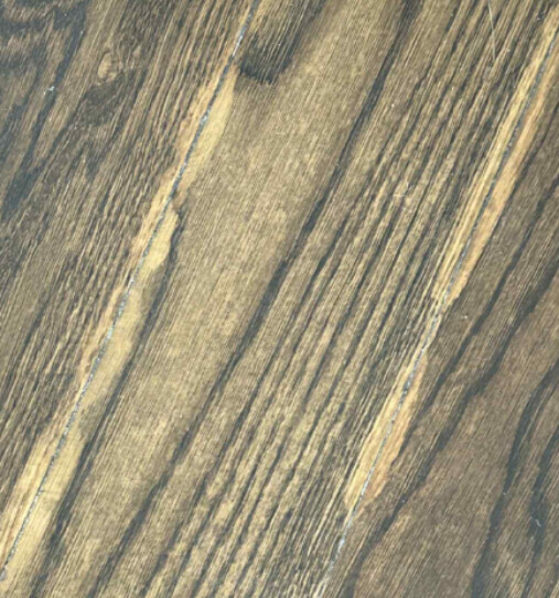

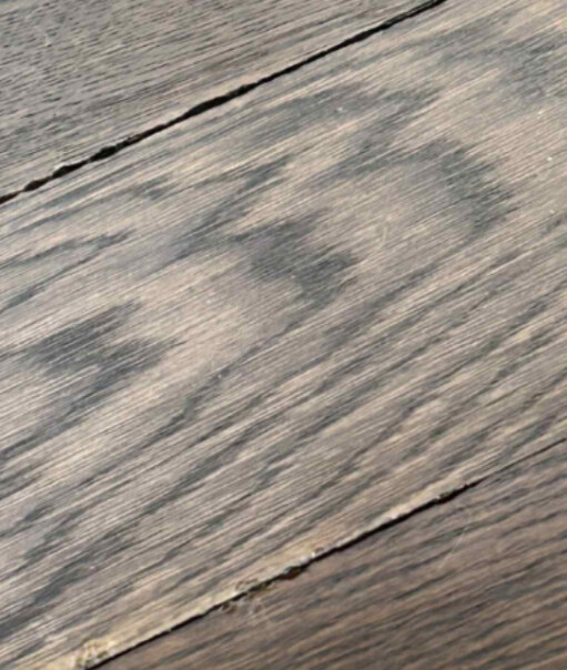

Jag har varit i kontakt med dem och de hänvisar till ARN. Vi väntar på besiktningsmannens protokoll och han mätte att man som mest slipat 7 mm. Längs kanter, väggar verkar man ha slipat mer än på andra ställen så det är ett problem i sig vilket gör att det enligt mitt sätt att se det är svårt att slipa 0,5 m, och tro att det blir bra, man måste ju slipa så att man jämnar till golvet. Utöver detta verkar det vara en pågående process med något som kommer upp mellan plankorna. Det var så på något ställe initialt men nu har det blivit som skarpa kanter som gör det obehagligt att gå på golvet. Vi vet inte vad detta beror på men det är ett problem i sig om det är något pågående om man inte lyckas stoppa detta. Vi har i dagsläget betalat för arbetet (under protest) men golvet är ju inte återställt. Egentligen tycker inte jag att vi skulle behöva betala något mer men det ”erbjudande” vi fått skulle det handla om flera hundra tusen om vi vill ha samma golv.H HEM2121 skrev:
Utöver att man slipat överdrivet mycket på vissa ställen (har t.ex. en nedsänkt stenskiva som linjerade med golvet så när som på någon millimeter- det var slipat en gång tidigare- nu diffar det upp emot 7 mm) så har vi sådana här ljusa "streck" på många ställen:M Mortsken skrev:
Det är även som om det kommer upp något som lägger sig i skarvarna och bildar en hård "kant":
Värst är kanske ändå hur man slipat (man ser att man har slipat mer mot väggar och kanter), man har varit slarviga då man pigmenterat golvet och man har dessutom lämnat en del "hål" som jag gissar att de flesta andra hade fyllt i på något sätt.
Ovanstående två problem är dock på många ställen och otroligt störande när man hade ett fint golv innan.
