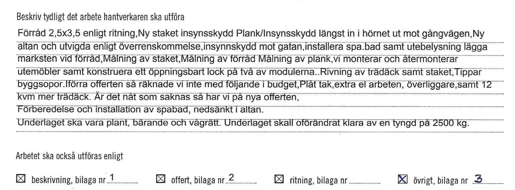

Anmälan till ARN sades;
Ny altan med insynsskydd och belysning. I uppdraget ingick även nytt förråd, installering av SPA-bad (Ingick ej), elinstallation samt staket.
Av kostnaden:
180tkr - Arbete
62tkr - Material
Man använde Hantverkarformuläret - 17 vid upprättande av avtalet. Bilagorna fanns ej med i anmälan.
Textdokument med beskrivning av arbetet för byggprojekt inklusive förråd, altan, spa-bad, och staket enligt offertet och ritning.

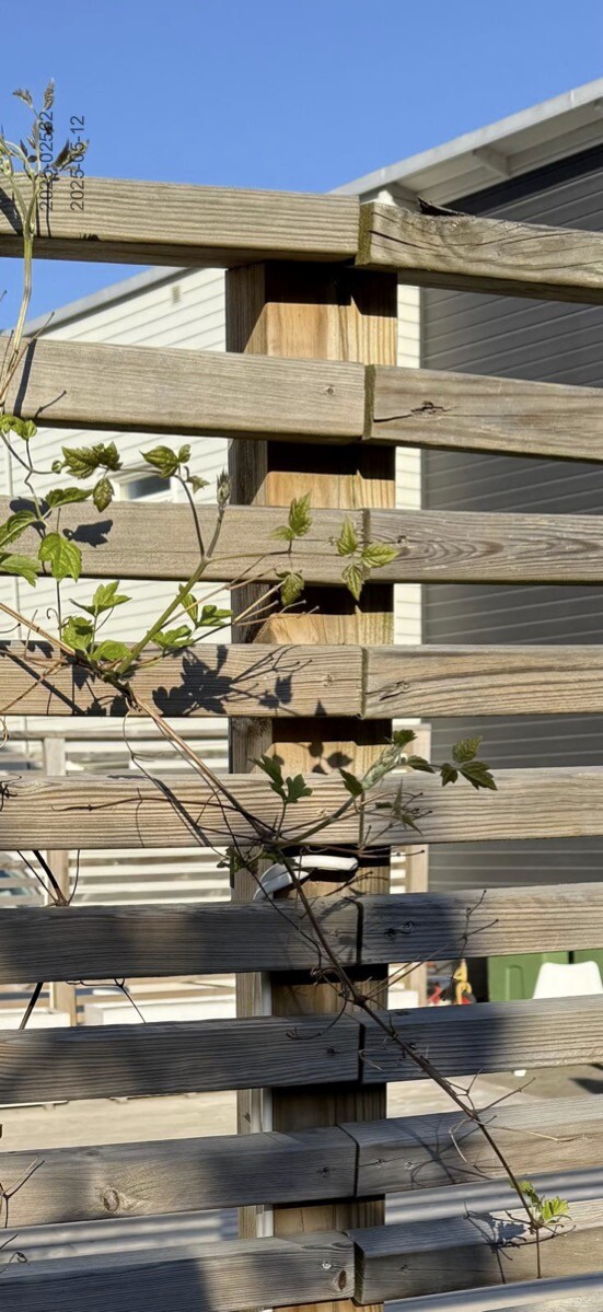

Här är svaret på det från Anmälaren
Bild av ett lutande staketstolpe med dåligt förankrade skruvar, vilket orsakar instabilitet enligt byggnadsrapporten i texten.

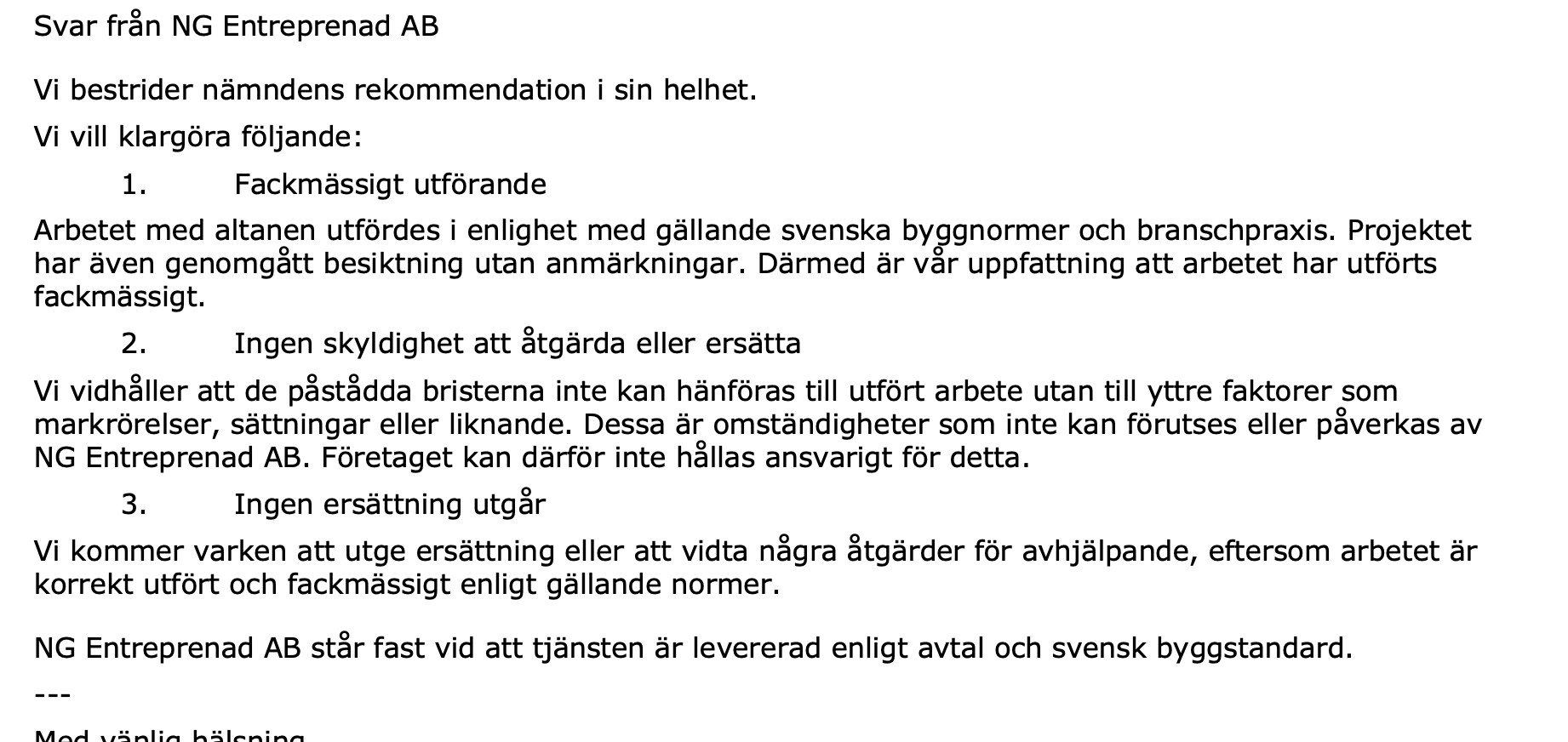

Efter att nämnden avgjort ärendet inkom dem med svar på detta;
Svar från NG Entreprenad AB som bestrider nämndens rekommendation, med fokus på fackmässigt utförande och ingen skyldighet att ersätta påstådda brister.

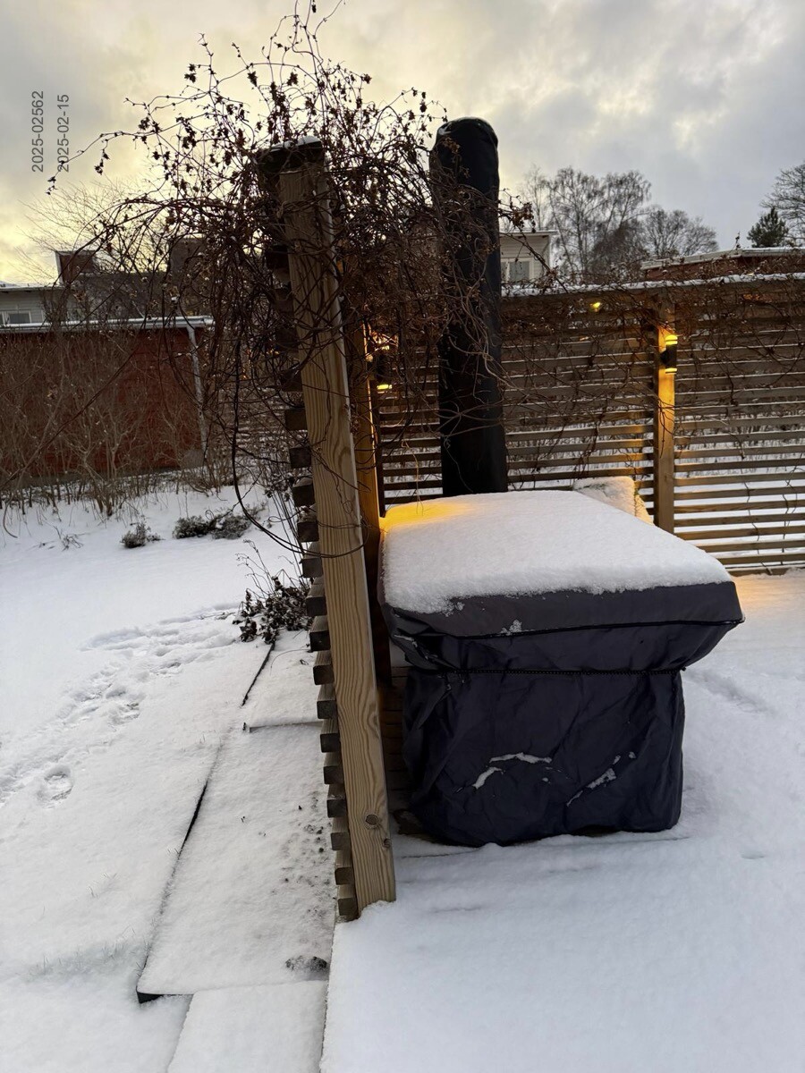

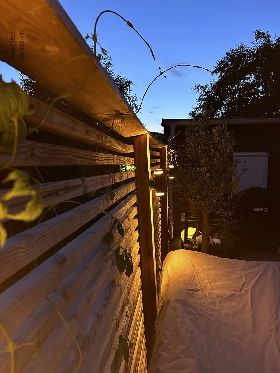

Bilder på problemet...
Ny altan med träinsynsskydd och belysning i skymningen.
Snötäckt altan med insynsskydd och belysning, förråd och SPA-bad i bakgrunden. Spår i snön visar användning av området, vintrig bakgård.

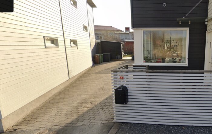

Kikade på lite mer runtomkring fastigheten. Och altanytan som omfattas var på cirka 90 kvadratmeter. Samt en del på framsidan. Se bild nedan där man ser markstenen och förrådet.
Förrådet var på cirka 11kvm.
Marksten och förråd vid modern byggnad, omgivna av ljus träpanel och en vit staketdel med en svart brevlåda.
2,5x3,5m stod det ju i underlagen du klistrade in tidigare?
Jo - Mätte med olika kartverktyg och från luften såg de lite annorlunda ut.
