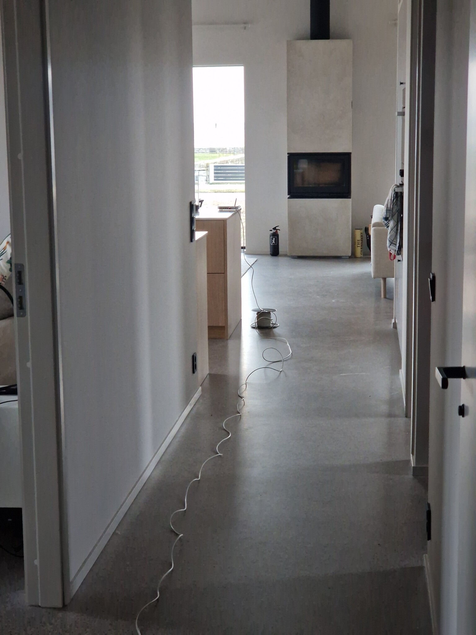

Nu är det 171 dagar sedan vi fick tillträde till huset efter besiktningen. Det har visat sig att 13 utav 14 st Ethernetuttag (RJ45) inte fungerar i huset och det var ju inget som kontrollerades på besiktningen utan som jag upptäckte när Telia kopplade in fiber i huset. Elektrikerna har antingen kopplat tråd paren fel eller inte kunnat använda kroneverktyg. Har kontaktat elektrikerna och husfirman (vi hade totalentrepenad) flera gånger men inget har hänt. De har ju fått sina pengar men inte levererat vad som stod i kontraktet.
Vad gör man?
Är Garbo försäkringen till någon hjälp? Måste jag vänta tills 1 års besiktningen?
Kan man ta in en annan elfirma som fixar felet och debiterar husfirman? ARN?
Började med att ha 30 meter CAT kabel liggande i korridoren genom hela huset för att kunna se på TV men det är opraktiskt så jag köpte 3 st Wifi6 mesh burkar som fungerar sådär. Huvudroutern får nu stå på golvet vid mediaskåpet i tvättstugan (får inte plats i skåpet som dessutom är en Farradays bur). Kapaciteten blir lidande då backhaul trafiken från de olika enheterna måste samsas om bandbredden i luften (det är bättre att koppla in de som AP via trådbunden 1000BaseT säger "Kjell", men det är ju IEEE802.3 som inte fungerar i huset). Ibland lyckas jag komma upp till 50Mbps till TV:n trots att jag har 500Mbps till huset. Finns dragen ej fungerande RJ45 Ethernet till det andra mediaskåpet bakom TV:n som jag vill kunna använda. Betalade dessutom extra för detta andra mediaskåp.

Entreprenören kan i princip ignorera ett påstående från kunden om att ett visst fel finns. Entreprenören har troligen ett egenkontrollprotokoll (eller ordnar det i efterhand), som påstår att nätverket är korrekt installerat. Ord mot ord.D Daniel 109 skrev:
Ja, detta låter som steg nummer 1. Om du inte har instrument så kanske info om var huset finns kan göra så att du får kontakt med någon på forumet som har och kan assistera. Folk här brukar kunna hjälpa till om de kan.A anis16 skrev:
Det finns skräckexempel där installatörerna inte har en aning om hur det ska kopplas mer än färgerna i uttagen, sen skalar de glatt upp 30cm kabel och nystar upp trådarna så att det blir enklare att få in
Japp har använt en kabeltestare och lite olika så är det ibland 0 ibland 2 ibland 4 ledare av 8 som fungerar. Det enda uttaget som fungerar är till värmenpumpen. Dessutom kopplat in PC (fick leta upp en gammal som hade RJ45) via uttagen i rummen och ifrån patchpanelen till en router på LAN sidan och får inte upp Ethernet på PC. Har även kopplat runt i olika rum för att se om deras märkning av uttag i patchpanelen var rätt.A anis16 skrev:

Har kört med kabeltestare och mellan 0-4 ledare funkar mellan uttag och patcha-panel. Har inte velat öppna upp alla uttag och patchpanel för att se att de följt TIA/EIA T568. Jag bara gissade att de inte använt kroneverktyget rätt och pressat i ledarna i slitsarna. Tycker att detta borde elektrikerna fixa. Det är något jag betalat för.Tomtom79 skrev:

Att ta till kronfogden känns tungt. Man blir så jäkla utlämnad. Jag vet att de gjort fel men de struntar bara i mig. Får försöka fixa det själv eller bita i det sura äpplet och anlita någon annan. Har kört kabeltestare och ibland finns det vissa ledare som funkar (0,2 eller 4 av 8). Så borde inte vara helt felkopplat. Får skaffa ett kroneverktyg och ficklampa. Inte helt lätt se färgskillnaden mellan orange, brun, blå speciellt inte på de vit/oranga när man är "färgblind" ;-)
