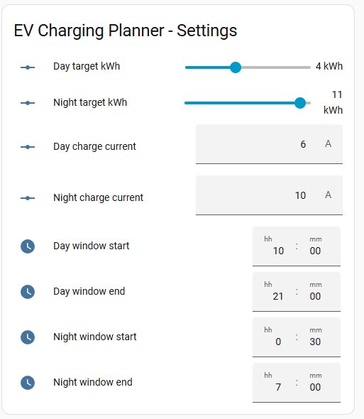

Då min Kia inte pratar med omvärlden, OCPP med AC laddning ger inte heller SoC data vilket DC laddning kunde ge, skapade jag (och ChatGPT) mallar som passar mig. PHEV som går 5 mil på batteri, liten toppning 4 kWh på em med begränsad effekt och fullt på natten med högre effekt

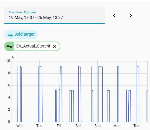

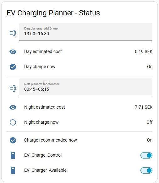

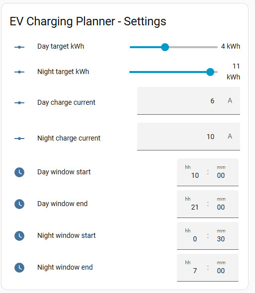

Inställningar för EV laddningsplanerare med dag och nattmål i kWh, laddningsström i ampere och tidsfönster för laddning.
Varje kväll kl 23 räknar den ut lämpliga slottar baserat på morgondagens priser och laddar enligt det.
Skärmbild av EV Charging Planner. Visar dag- och nattladdningsfönster, beräknade kostnader och laddinställningar med kontroller för laddning och laddare.
OCPP används då för att styra boxen, Charge amps Halo.
Nästa steg är att titta på vad huset förbrukar för att inte skjuta huvudsäkringar. Eventuellt även optimering på pris/effekt/tid.
Vet jag med mig att det behövs mer eller mindre kan jag lätt justera tidsfönstret eller effektbehovet.
Använder HACS OCPP integrationen för att styra boxen.
Kan även se aktuell status och historiska laddaktiviteter
Laddstationens status med elprisdiagram för Nordpool SE3, visar min-, nuvarande- och maxpriser per kWh samt aktuell laddning och effekt på laddaren.
Graf över elbilens faktiska strömförbrukning under 19-26 maj, visar variationer dagligen från onsdag till tisdag.

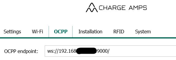

Det jag kunde göra i Halon var att peka på HA'n istället för "mychargeamp", Charge Amps molnlösning, då dök alla parametrar upp i OCPP HA integrationen.
Charge Amps OCPP inställningsskärm med OCPP endpoint URL angiven.
TeroM TeroM skrev:
Ahh, lite snabb i svängarna.
Du körde först in HACS OCPP och pekade sedan om laddboxen?
Får se om jag hittar lite tid ikväll, får se om vår CTEK Njord hittar in av sig själv, eller om jag måste in och peta i webbguit.
Stämmer, tog dryga minuten innan all data hade kommit in.
Din lär väl peka på någon molntjänst idag om du har sån tillgänglig,
Detta hade jag innan jag pekade om den lokalt,
OCPP-endpoint med URL: wss://ocpp.charge.space/ocpp visas i en textlåda.

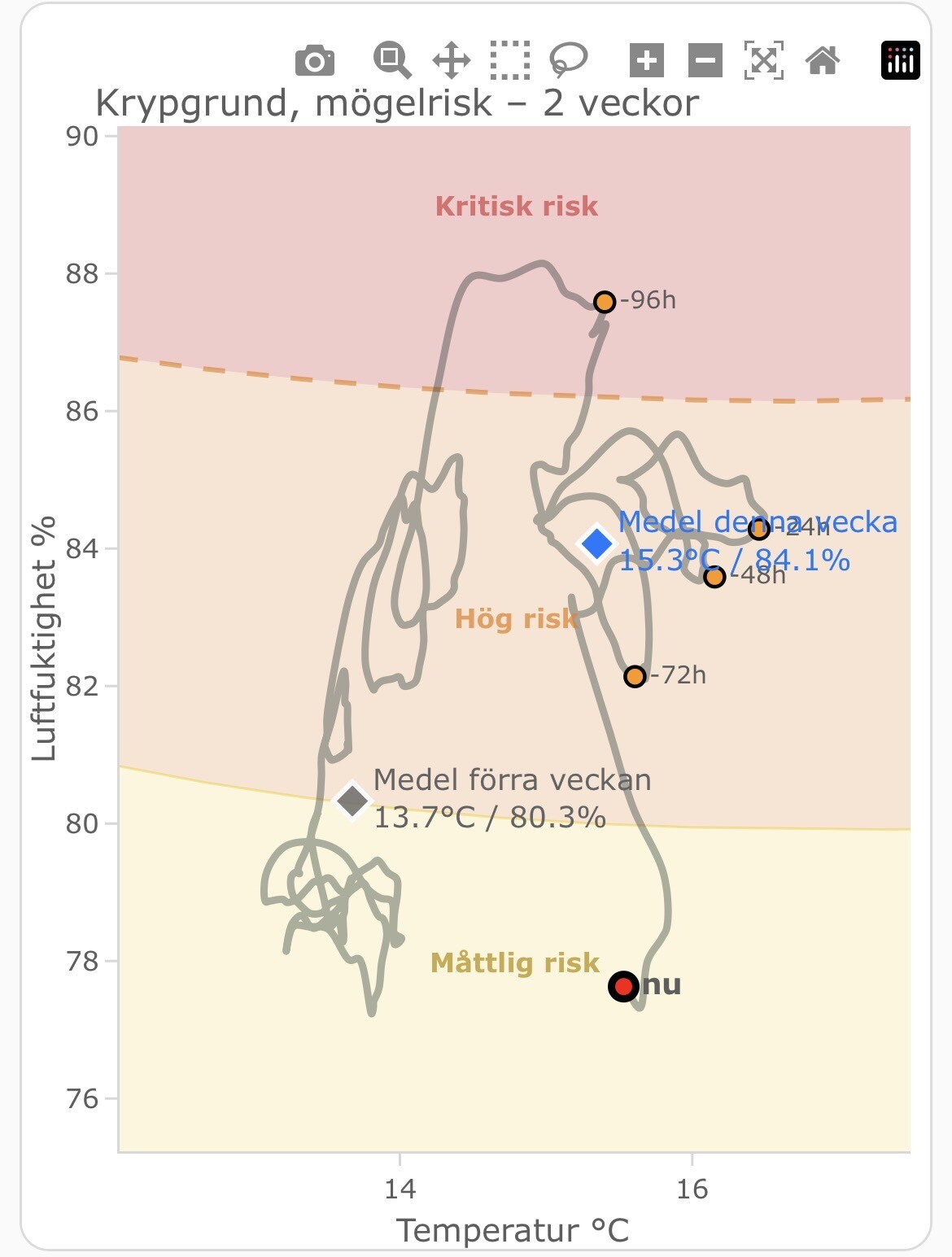

Jag ville ha koll på krypgrunden, har tittat runt på olika mold-index eller liknande. Tyckte att de gav tråkig data, med hjälp av LLM så fick jag in mögelindex på en graf som visar temp/luftfuktighet.
Kanske glädjer någon annan. Efter ett misslyckat batteribyte har jag inte äldre data än cirka 2 veckor, så jag har inte testat hur det blir om man har längre historik än så. Inte nöjd med färgerna helt så det ändrar jag lite då och då:
Graf över mögelrisk i krypgrund, visar temperatur och luftfuktighet med områden markerade som måttlig, hög och kritisk risk över två veckor.

vars.temperature[len - 25], // 24 timmar sedan
vars.temperature[len - 49], // 48 timmar sedan
vars.temperature[len - 73], // 72 timmar sedan
vars.temperature[len - 97] // 96 timmar sedan
"y": |-
$fn ({ vars }) => {
const len = vars.humidity.length;
return [
vars.humidity[len - 25],
vars.humidity[len - 49],
vars.humidity[len - 73],
vars.humidity[len - 97]
mode: markers+text
text:
- "-24h"
- "-48h"
- "-72h"
- "-96h"
textposition: right
textfont:
marker:
color: rgba(255, 152, 0, 1.0)
symbol: circle
line:
width: 1.5
color: rgba(0,0,0,1)
type: scatter
- entity: ""
x: |-
$fn ({ vars }) => {
const half = Math.floor(vars.temperature.length / 2)
const thisWeekTemps = vars.temperature.slice(half)
const thisWeekHumidity = vars.humidity.slice(half)
const avgTemp = thisWeekTemps.reduce((a, b) => a + b, 0) / thisWeekTemps.length
return [avgTemp]
"y": |-
$fn ({ vars }) => {
const half = Math.floor(vars.humidity.length / 2)
const avgHumidity = thisWeekHumidity.reduce((a, b) => a + b, 0) / thisWeekHumidity.length
return [avgHumidity]
mode: markers+text
text: |-
$fn ({ vars }) => {
const avgTemp = (thisWeekTemps.reduce((a, b) => a + b, 0) / thisWeekTemps.length).toFixed(1)
const avgHumidity = (thisWeekHumidity.reduce((a, b) => a + b, 0) / thisWeekHumidity.length).toFixed(1)
return [`Medel denna vecka<br>${avgTemp}°C / ${avgHumidity}%`]
textposition: right
marker:
color: rgba(0,120,255,1)
symbol: diamond
line:
width: 2
color: rgba(255,255,255,1)
textfont:
type: scatter
- entity: ""
x: |-
$fn ({ vars }) => {
const lastWeekTemps = vars.temperature.slice(0, half)
const avgTemp = lastWeekTemps.reduce((a, b) => a + b, 0) / lastWeekTemps.length
return [avgTemp]
"y": |-
$fn ({ vars }) => {
const lastWeekHumidity = vars.humidity.slice(0, half)
const avgHumidity = lastWeekHumidity.reduce((a, b) => a + b, 0) / lastWeekHumidity.length
mode: markers+text
text: |-
$fn ({ vars }) => {
const avgTemp = (lastWeekTemps.reduce((a, b) => a + b, 0) / lastWeekTemps.length).toFixed(1)
const avgHumidity = (lastWeekHumidity.reduce((a, b) => a + b, 0) / lastWeekHumidity.length).toFixed(1)
return [`Medel förra veckan<br>${avgTemp}°C / ${avgHumidity}%`]
textposition: right
marker:
color: rgba(100,100,100,0.8)
symbol: diamond
line:
width: 2
textfont:
color: rgba(100,100,100,1)
type: scatter
- entity: ""
x: |-
$fn ({ vars }) => [
vars.temperature[vars.temperature.length - 1]
"y": |-
$fn ({ vars }) => [
vars.humidity[vars.humidity.length - 1]
mode: markers+text
text: nu
textposition: right
textfont:
weight: bold
marker:
color: rgba(255,0,0,1)
line:
width: 3
type: scatter
layout:
title:
text: Krypgrund, mögelrisk – 2 veckor
x: 0.08
"y": 0.95
height: 500
margin:
t: 40
l: 40
r: 10
b: 40
showlegend: false
hovermode: closest
xaxis:
title:
text: Temperatur °C
autorange: false
range: |-
$fn ({ vars }) => [
Math.min(...vars.temperature) - 1,
Math.max(...vars.temperature) + 1
showgrid: true
gridcolor: rgba(255,255,255,0.2)
yaxis:
title:
text: Luftfuktighet %
autorange: false
range: |-
$fn ({ vars }) => [
Math.min(...vars.humidity) - 2,
Math.max(...vars.humidity) + 2
showgrid: true
annotations:
- text: <b>Extrem risk</b>
xref: paper
x: 0.5
xanchor: center
"y": 96
showarrow: false
font:
color: rgba(120, 0, 0, 0.5)
- text: <b>Kritisk risk</b>
xref: paper
x: 0.5
xanchor: center
"y": 89
showarrow: false
font:
color: rgba(211, 47, 47, 0.6)
- text: <b>Hög risk</b>
xref: paper
x: 0.5
xanchor: center
"y": 83
showarrow: false
font:
color: rgba(230, 126, 34, 0.7)
- text: <b>Måttlig risk</b>
xref: paper
x: 0.5
xanchor: center
"y": 78
showarrow: false
font:
color: rgba(180, 140, 10, 0.7)
- text: <b>Trygg zon</b>
xref: paper
x: 0.5
xanchor: center
"y": 60
showarrow: false
font:
color: rgba(39, 174, 96, 0.7)

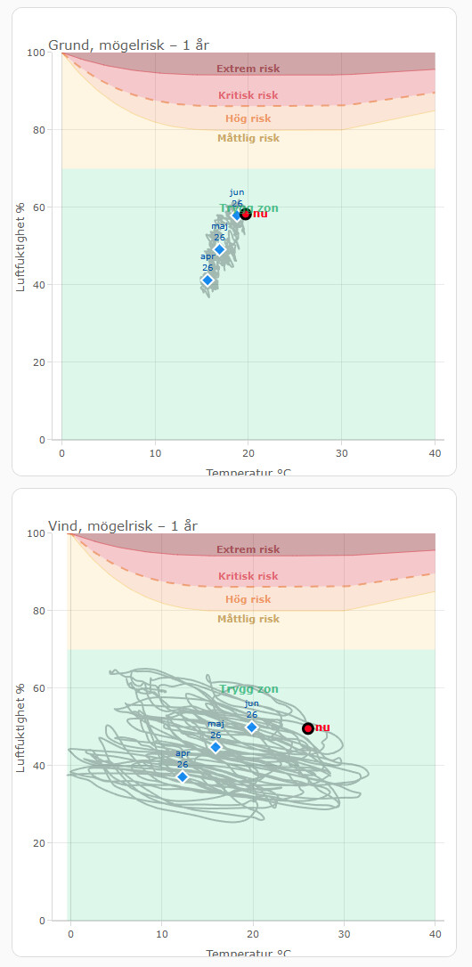

Riktigt snyggt. Bra tips om plotly, det passar ju perfekt för detta ändamål. Tack! Jag har några månaders data, sedan jag började med HA. Blir spännande till hösten att se hur långt grafen går i de otrevliga zonerna... 😅
Diagram över mögelrisk för grund och vind, visar fuktnivåer och temperatur med olika riskzoner: extrem, kritisk, hög, och måttlig risk.

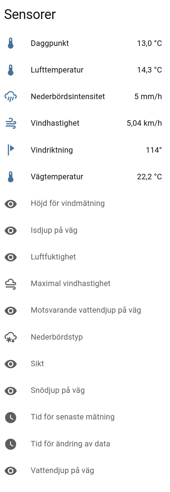

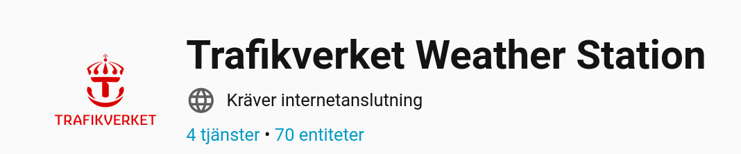

Nu är nog detta absolut inte det du är ute efter men någon kan kanske vara intresserad av att man kan "hänga på" Trafikverkets "vägväderstationer" och få info från dessa. Någon egen anslutningsbar regnmätare känner jag dock tyvärr inte till, så det var inget svar på din fråga, det fattar jag.
Trafikverkets logotyp följt av texten "Trafikverket Weather Station" med krav på internetanslutning och listning av tjänster och entiteter.
Sensorinformation från Trafikverkets väderstation visar daggpunkt, lufttemperatur, nederbördsintensitet, vindhastighet, vindriktning och vägtemperatur.
karlmb och 2 till
Ja, det är ju ett intressant alternativ. Dock har jag ingen station nära som brukar visa ungefär samma väder som hos oss. Och att mäta själv är ju att veta...
