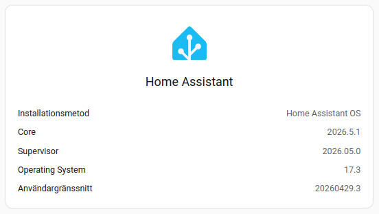

blackarrow blackarrow skrev:
Men vilken HAOS kör du? 17.0?
Om du i princip nyinstallerat allt borde det väl inte vara några problem att backa?
Slarvat med configbackuperna?
Har inte den 2 bootpartitioner/ sidor så man kan växla HAOS?
Är det bara en vanlig bugg som är blockerande?
Är det en bugg med workaround?
Triggas problemet av din setup?
Använder du en USB hubb eller förlängare så du får bort dongel/donglarna en bit bort från HA green?
Egen strömmatning till hubben kan vara värt ett försök då en del usb portar kan ha dålig strömkapacitet.
Ett problem var väl att de nya drivrutinerna tror det är ett simpelt seriechip anslutet och drar ner strömmen, fast det sitter en dongel med radio som drar "massa ström" och som då dör...

Detta är iofs inte en sticka som slutar kommunicera, det är vad jag får nu när jag har backat till en backup jag gjorde när det började strula. (Men med 2026.5.1). Nu har jag 2026.5.2. Det verkar inte gå att backa till ngt innan 2026.5.1
K karlmb skrev:
Eh, jag såg igår en fin sammanfattningssida där man såg alla versioner mm av mjukvaran, men nu hittar jag den inte , hur får man fram den?
Den här sidan?
Home Assistant om-sida som visar installationsmetod Home Assistant OS och versioner av Core, Supervisor, Operating System och Användargränssnitt.
Den finns under "Inställningar" -> "Om"
karlmb

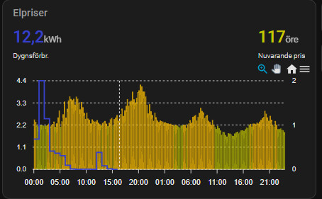

K karlmb skrev:
Hur gör man?
Såhär ser mitt kort ut:
Graf över elpriser och elförbrukning i kWh, med max och min priser, från midnatt till 21:00, visar variationer i pris och förbrukning under dagen.
och här är config för det:
Kod:
type: custom:config-template-card
variables:
  PRICE_MAX: states['sensor.combined_max_price'].state
  PRICE_MIN: states['sensor.combined_min_price'].state
  PRICE_YAXIS: states['sensor.combined_max_price_chart_yaxis'].state
entities:
  - sensor.combined_min_price
  - sensor.combined_max_price
  - sensor.combined_max_price_chart_yaxis
card:
  type: custom:apexcharts-card
  experimental:
    color_threshold: true
  stacked: true
  header:
    title: Elpriser
    show: true
    show_states: true
    colorize_states: true
  graph_span: 48h
  update_interval: 5min
  span:
    start: day
  now:
    show: true
    color: rgb(255,255,255)
  apex_config:
    tooltip:
      shared: false
      intersect: false
      x:
        show: false
      "y":
        show: false
    legend:
      show: false
    chart:
      height: 200px
      zoom:
        enabled: true
      toolbar:
        show: true
        tools:
          zoom: true
          zoomin: false
          zoomout: false
          pan: true
          reset: true
    plotOptions:
      bar:
        columnWidth: 90%
  yaxis:
    - id: usage_h
      min: 0
      max: ~3
      apex_config:
        decimalsInFloat: 1
        forceNiceScale: true
    - id: price
      min: 0
      max: ${ parseFloat(PRICE_YAXIS) }
      opposite: true
      apex_config:
        decimalsInFloat: 0
    - id: usage_d
      show: false
  series:
    - entity: sensor.combined_electricity_prices
      stack_group: totalpris
      name: Pris denna tid
      time_delta: +7.5m
      yaxis_id: price
      data_generator: |-
        return entity.attributes.data.map((start, index) => {
          return [new Date(start["start"]).getTime() , entity.attributes.data[index]["value"]];
      type: column
      float_precision: 2
      color: rgb(200,200,0)
      opacity: 0.7
      color_threshold:
        - value: 0
          color: rgb(0,192,0)
        - value: 0.5
          color: rgb(192,192,0)
        - value: 1
          color: rgb(255,192,0)
        - value: 2
          color: rgb(255,128,0)
        - value: 4
          color: rgb(192,0,0)
        - value: 6
          color: rgb(255,0,0)
      stroke_width: 0
      show:
        in_chart: true
        in_header: false
      extend_to: now
      group_by:
        func: max
        duration: 15m
        fill: zero
    - entity: sensor.p1_total_power_import
      yaxis_id: usage_h
      type: line
      float_precision: 1
      opacity: 1
      color: rgb(54,64,201)
      stroke_width: 2
      curve: stepline
      extend_to: false
      show:
        in_header: false
      group_by:
        func: diff
        duration: 1h
      yaxis_id: usage_d
      float_precision: 1
      extend_to: false
      show:
        in_chart: false
      group_by:
        func: diff
        duration: 1d
    - entity: sensor.nord_pool_se3_current_price
      transform: return x * 100
      unit: öre
      float_precision: 0
      show:
        in_chart: false

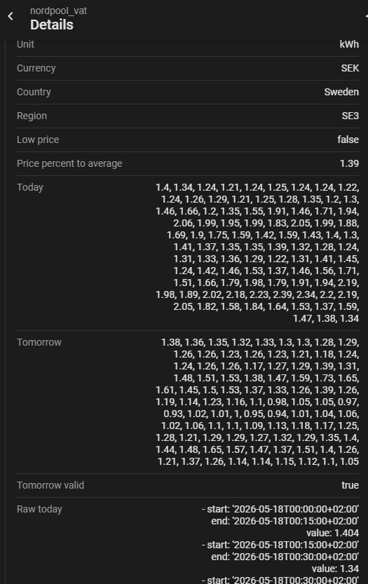

I Igelknorr skrev:
Jag försöker få korrekta kvartspriset i Nordpool integrationen i HACS. Jag har försökt leta men hittar inget som ger mig korrekt pris jämfört med Tibber. Jag vet att Tibber-integrationen har nuvarande pris, men jag skulle vilja ha exakt pris om några timmar.
  • Någon som har fått exakt samma öre/kwh i HomeAssistant kommande timmar jämfört med Tibber?
NordPool kvartspriser stämmer i det närmaste perfekt för område 3 i Home Assistant, kollade precis nu kl 16.15. Pris enligt NordPool 1166.86 SEK/MWh. Jag har ställt in visningen till SEK/kWh, så jag ser 1,17kr/kWh. Kommer inte ihåg om det går att visa fler decimaler?

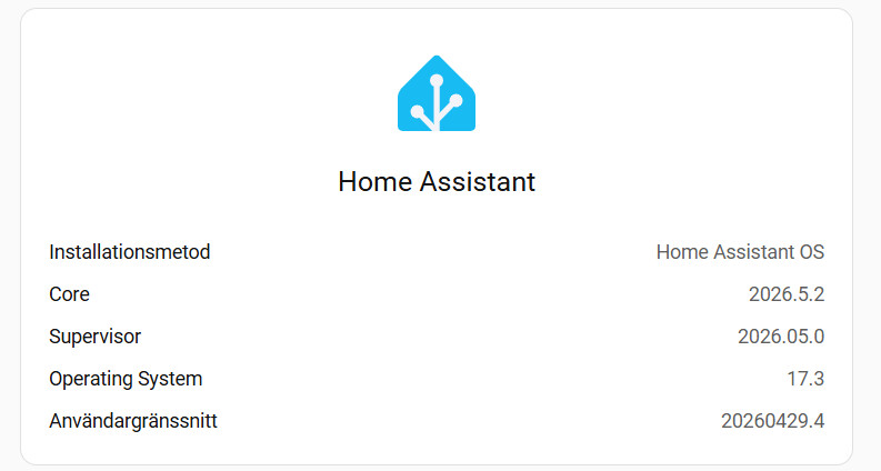

useless useless skrev:
Den här sidan?
Så självklart, men tack!
Då har vi detta läge:
Home Assistant-systeminformation med versioner för installationsmetod, Core, Supervisor, operativsystem och användargränssnitt.

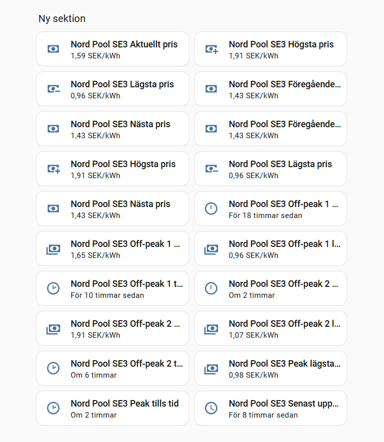

Hmm, är det så kanske att day-ahead läses in varje dag kring 1300 och priserna kommer i princip att synas under dessa entiteter?
En lista över elpriser för Nord Pool SE3 med aktuella, högsta, lägsta och off-peak priser samt tidsangivelser för senaste uppdateringar.
För just nu tycker jag allt detta bara visar bakåt, inga framtida priser?
Om man vill titta på framtida värden behöver man använda attributen:
Energi- och prisdetaljer för Sverige i region SE3, inklusive dagens och morgondagens värden, sorterbara per timme i kWh och SEK.
Går enkelt att göra i t.ex. template sensors för att plocka fram värden kommande dag (och i grafer, etc)

apex_config:
legend:
showForSingleSeries: false
plotOptions:
bar:
borderRadius: 2
yaxis:
decimalsInFloat: 2
show:
last_updated: true
experimental:
header:
title: Dagens elpriser
show: true
show_states: true
span:
start: day
now:
show: true
label: Nu
series:
- entity: sensor.nordpool_kwh_se4_sek_3_095_0
show:
extremas: true
in_header: raw
header_color_threshold: true
float_precision: 2
type: column
data_generator: |
return entity.attributes.raw_today.map((start, index) => {
return [new Date(start["start"]).getTime(), entity.attributes.raw_today[index]["value"]];
color_threshold:
- value: 0
color: "#62f507"
- value: 0.2
color: "#04822e"
- value: 0.3
color: "#12A141"
- value: 0.4
color: "#79B92C"
- value: 0.5
color: "#C4D81D"
- value: 0.7
color: "#F3DC0C"
- value: 0.9
color: "#F4C616"
- value: 1.1
color: "#EFA51E"
- value: 1.3
color: "#E76821"
- value: 1.5
color: "#E33F20"
- value: 1.7
color: "#DC182F"
attribute: average
type: column
color: orange
float_precision: 2
name: Snittpris exkl. moms
group_by:
func: avg
duration: 1d
show:
in_chart: false
legend_value: false
graph_span: 24h
apex_config:
legend:
plotOptions:
bar:
borderRadius: 2
yaxis:
decimalsInFloat: 2
tickAmount: 10
show:
last_updated: true
experimental:
header:
title: Morgondagens elpriser
show: true
show_states: true
span:
start: day
offset: +1d
series:
show:
extremas: true
in_header: false
float_precision: 2
type: column
data_generator: |
return entity.attributes.raw_tomorrow.map((start, index) => {
return [new Date(start["start"]).getTime(), entity.attributes.raw_tomorrow[index]["value"]];
extend_to: end
color_threshold:
- value: 0
color: "#62f507"
- value: 0.2
color: "#04822e"
- value: 0.3
color: "#12A141"
- value: 0.4
color: "#79B92C"
- value: 0.5
color: "#C4D81D"
- value: 0.7
color: "#F3DC0C"
- value: 0.9
color: "#F4C616"
- value: 1.1
color: "#EFA51E"
- value: 1.3
color: "#E76821"
- value: 1.5
color: "#E33F20"
- value: 1.7
color: "#DC182F"
attribute: average
type: column
color: orange
float_precision: 2
data_generator: |
group_by:
func: avg
duration: 1d
show:
in_chart: false
legend_value: false
karlmb
