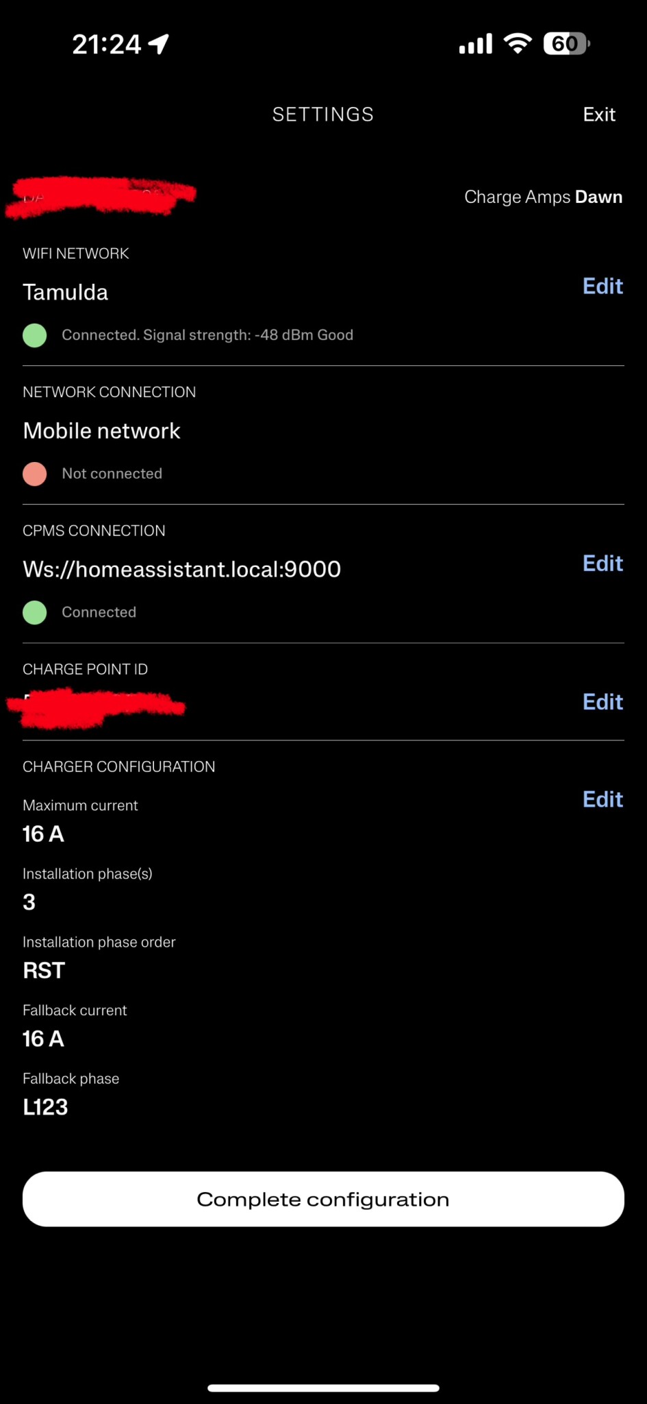

Då behöver man installatörs appen och bryta strömmen sånger de ansluta det första minuterna.
Inställningsskärm för laddare, visar WiFi- och nätverksstatus, laddarens ID och konfiguration inklusive strömstyrka och faser.

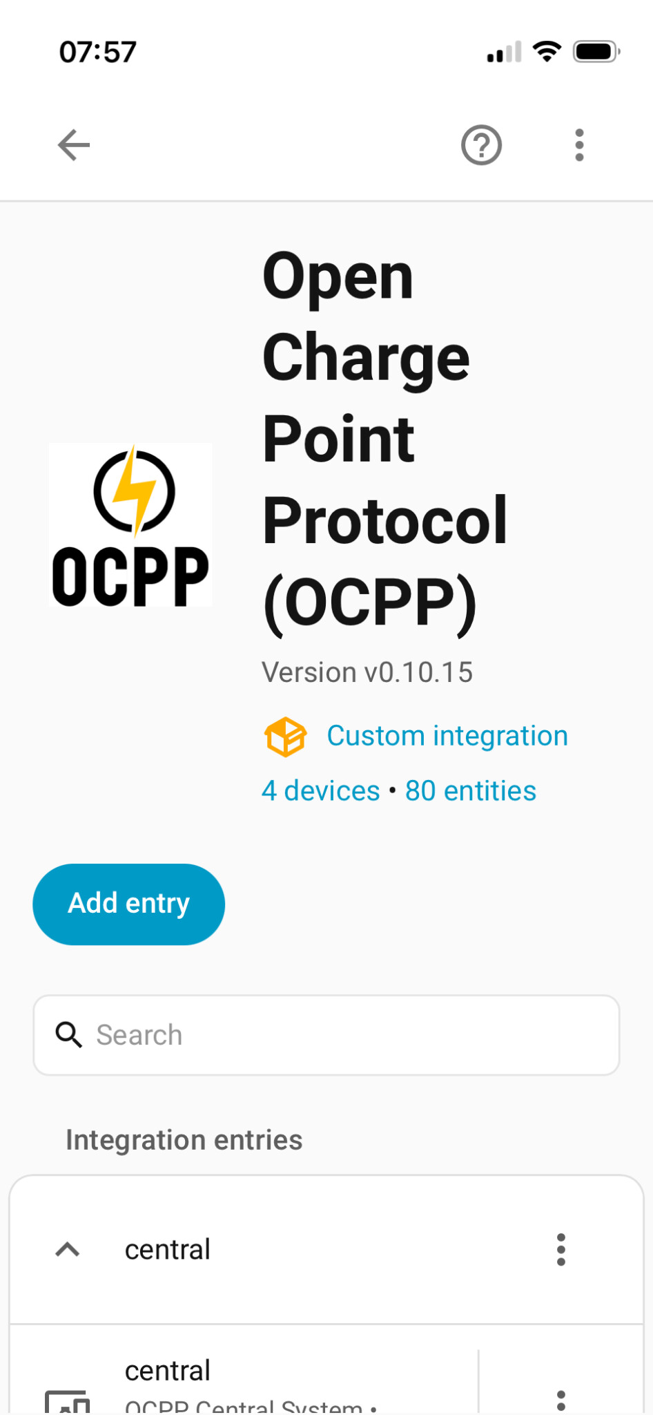

Via webbgränssnittet direkt på laddboxen hade jag en möjlighet att peka på min HA istället för Charge Amps OCPP tjänst. Du behöver admin pin men den borde installatören lämnat till dig.
Sen var det lite trixande och fixande för att få till allt för att styra och mäta laddningen.
Denna OCPP integration i HA.

K Kanelbullen123 skrev:
Har dawn men gissar att det är samma.
Behöver inte bryta strömmen, kolla vilken IP den har och gå på den adressen.

Var / hur hittar jag installatörsappen? Du menar att ansluta till ett wifi som laddaren har tillgängligt om jag först bryter strömmen till laddaren? Och sen startar man appen när man är ansluten till wifit? Eller det har inget med wifi att göra?
Ja så fungerar det på dawn.
Man bryter strömmen
Startar appen ”installer”
Anger en nyckel och så ansluter man via blåtand.
Då kan man justera inställningarna likt bilden jag visade. Men det kan söker skilja sig så dawn är deras nyare system
https://apps.apple.com/se/app/charge-amps-installer/id6446256364
Jag kan surfa direkt till min halo. Bryta strömmen då startar den en wifi som man kan ansluta till för konfiguration och att ansluta till husets wifi. När den är ansluten kan jag komma åt via min wifi. Enda jag behöver är admin pin koden som stod på pappret från charge amps.
