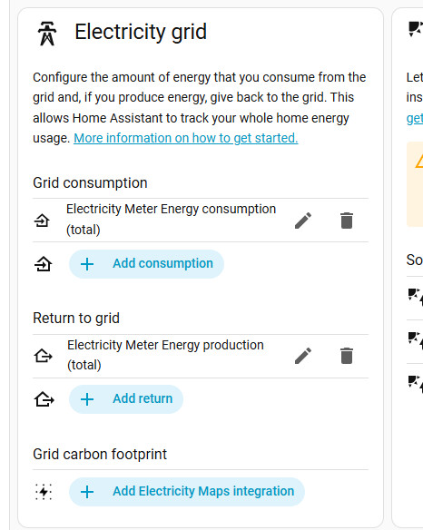

Hej,S sjoelund skrev:Energy dashboard som finns integrerat i HA sköter allt detta. Du har en sensor med förbrukning, en annan med elpris (jag använder en helper sensor som lägger till alla skatter och avgifter) och så sköter HA beräkning av kostnad. Och så kan du plocka ut kostnad för specifik dag, månad, vecka eller år, etc.
Behöver du få ut det värdet som en sensor för någon automation?
Nej, ingen automation nu utan mest för skoj skull ännu,
Jag tycker Energy dashboard är lite svår att förstå så jag gjorde templates i yaml med utility_meter men det blev inget bra, Energy dashboard vore bättre -
Har du denna "sensor" under Electricity grid?
Sulle du kinna kort förklara hur du skapat den (om du orkar)?
Jag gissar jag får göra en template som kopplar nordpol till att vara kompatiblem med Energy dash eller finns det out-of-the-box?
Ser ut såhär för mig.

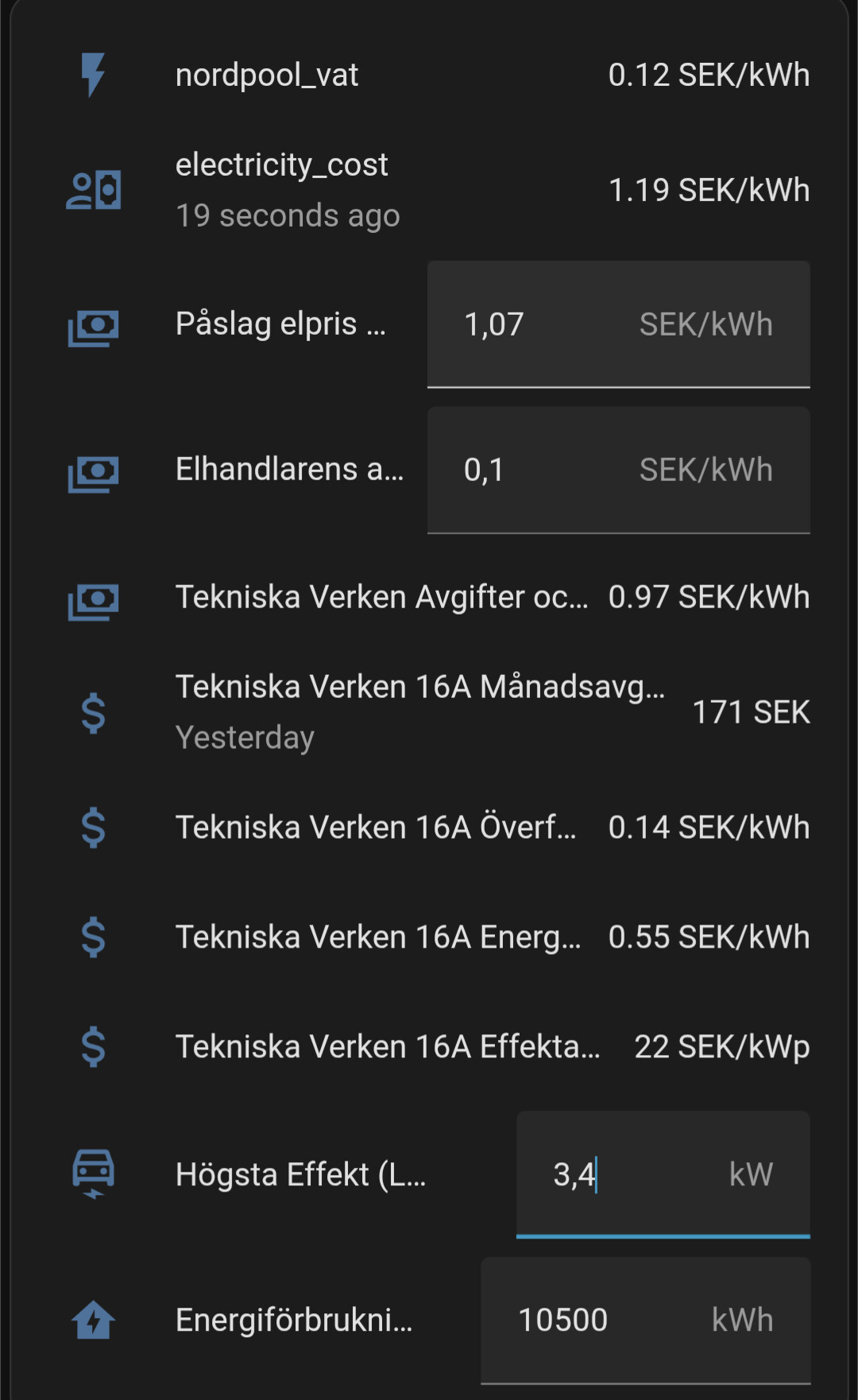

Jag hämtar den avgiften via Tekniska Verkens XML med tariffer och räknar med att max effekt är samma värde jag ställt in bilen att max ladda på, och räknar sedan om det till pris per kWh med det jag ställt in att min beräknade årsförbrukning är (och använder samma värde för de fasta avgifterna). Då får jag ut totalen i avgifter per kWh.K karlmb skrev:

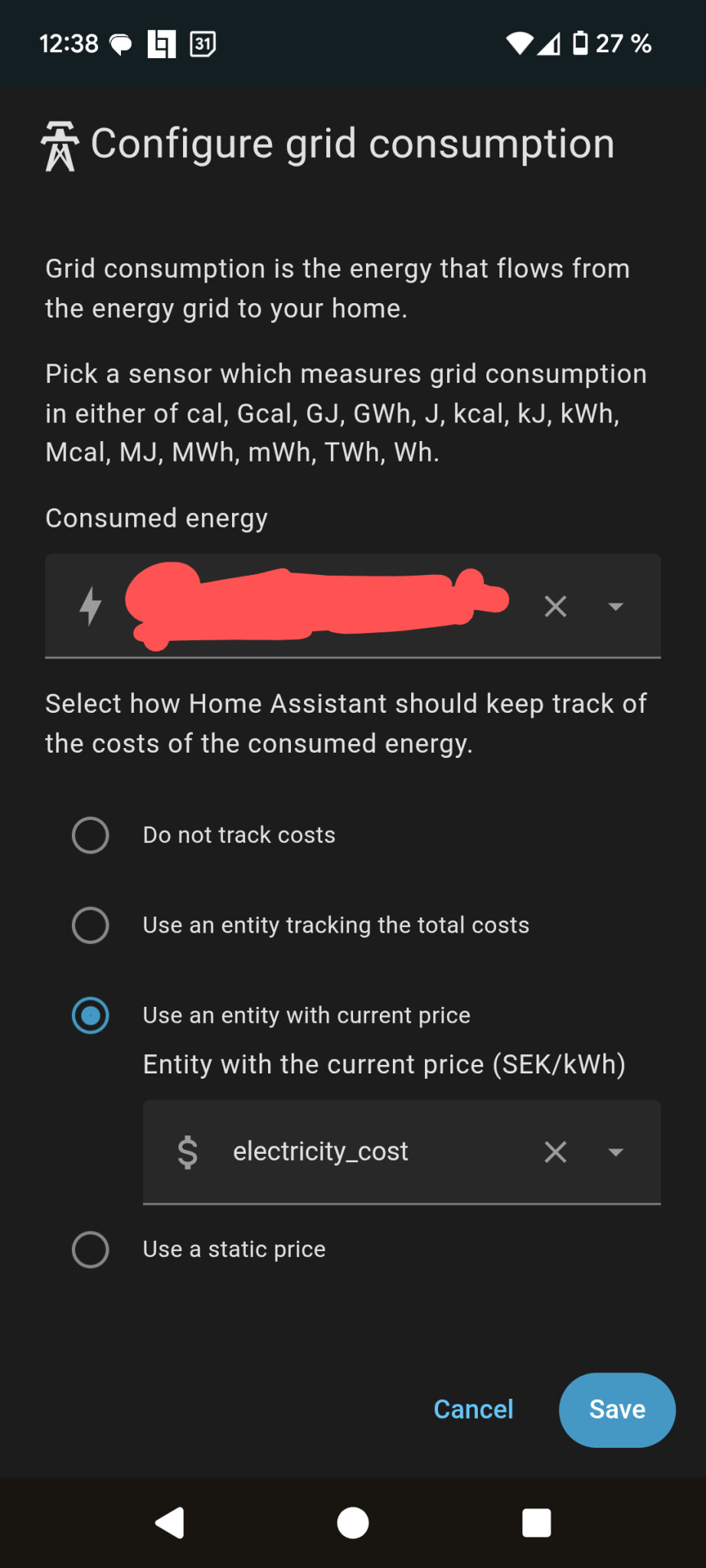

Jag konfigurerar konsumtionen så härT turbo100 skrev:Hej,
Om du vill så får du gärna posta config för din "helper sensor" som lägger till alla skatter och avgifter.S sjoelund skrev:Jag hämtar den avgiften via Tekniska Verkens XML med tariffer och räknar med att max effekt är samma värde jag ställt in bilen att max ladda på, och räknar sedan om det till pris per kWh med det jag ställt in att min beräknade årsförbrukning är (och använder samma värde för de fasta avgifterna). Då får jag ut totalen i avgifter per kWh.
Jag konfigurerar konsumtionen så här[bild]

Tror inte man kan ha 2 dashboards. Dock aldrig provat. Min är lite mer komplicerad än bara konsumtion då jag har sensorer på lite olika förbrukare och de då kommer upp separat i Energy...T turbo100 skrev:
Kod:
12.0*((
(states('sensor.tekniska_verken_16a_standard_fixed_price')|float)
+ ((states('sensor.tekniska_verken_16a_effektavgift')|float) * (states('input_number.charger_max_energy_per_hour')|float))
) / states('input_number.energy_consumption_per_year')|float)
+ (states('sensor.tekniska_verken_16a_overforingsavgift')|float)
+ (states('sensor.tekniska_verken_16a_energiskatt')|float)
Tekniska verken har samma pris för effektavgift oavsett tid på dygnet, men man kan ju beräkna sin effektavgift på något annat sätt om den är differentierad.
