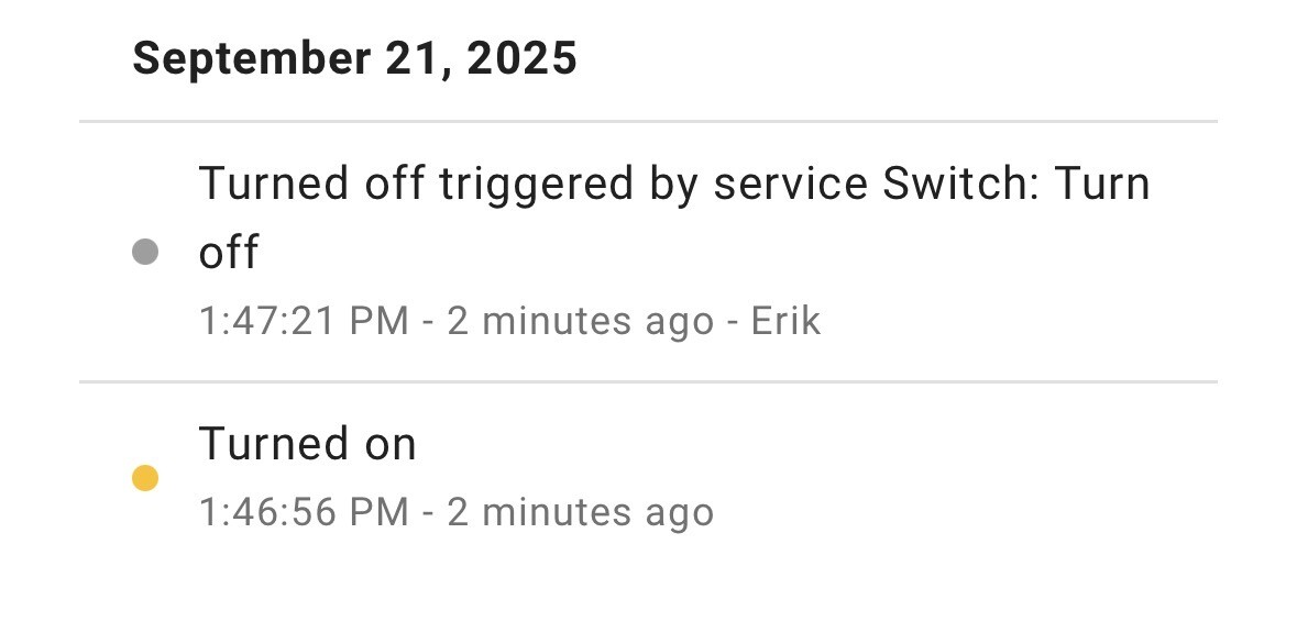

Någon som varit med om att ikeas pluggar slår igång sig själv? Hände för nån vecka sen med en plugg i vardagsrummet och nyss med en i kontoret. Båda är deras Tretakt.
Inget mer än att den aktiverats i loggen, dvs inte triggat av en användare (se skillnaden mot när jag stängde av igen)

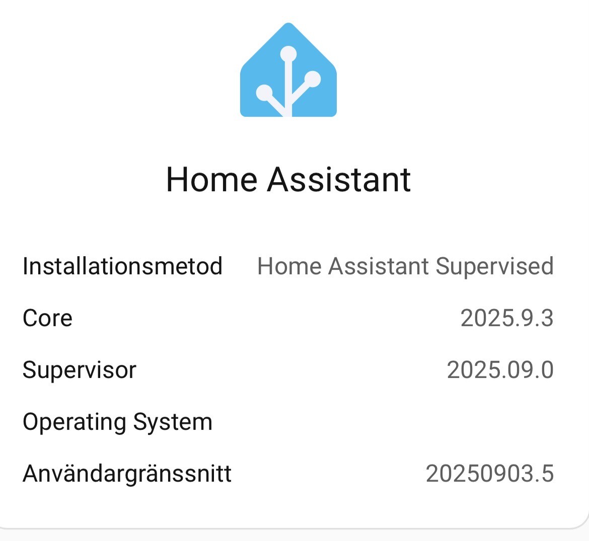

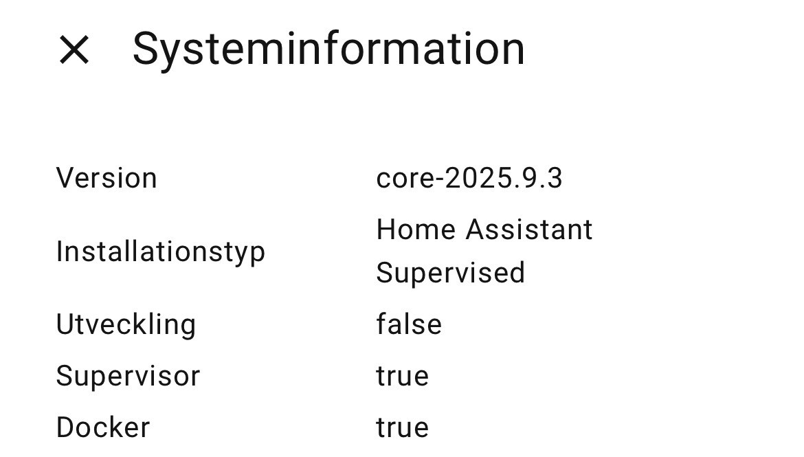

Alfredo skrev:
- Installation methodHome Assistant OS
- Core2025.9.4
- Supervisor2025.09.0
- Operating System16.2
- Frontend20250903.5

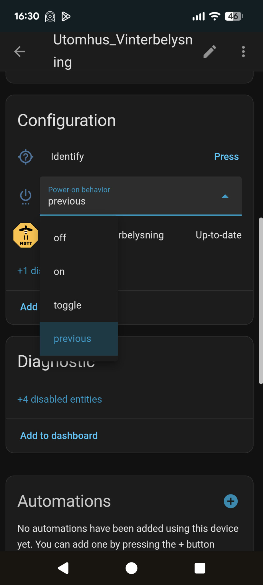

Det går att konfigurera från HA, Z2M, eller vad du nu använder. Detta är deras uttag "TRADFRI control outlet (E160x/E170x/E190x)K krambriw skrev:
by IKEA
Connected via Zigbee2MQTT Bridge
Firmware: 2.3.089
Hardware: 1"

@sjoelund noterar att man kan ställa in beteendet vid spänningsbortfall pch återanslutning. Jag har noterat att man ibland behöver ändra den fram- och tillbaka första konfigureringen för att inställningen skall bita.
