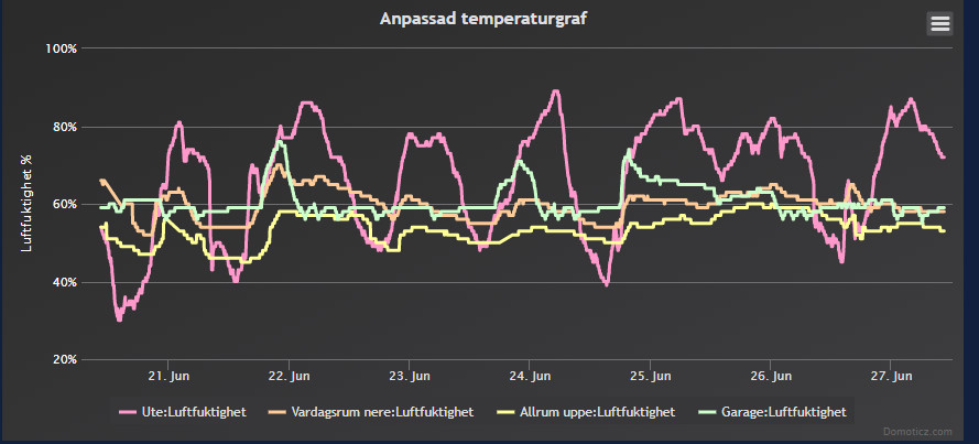

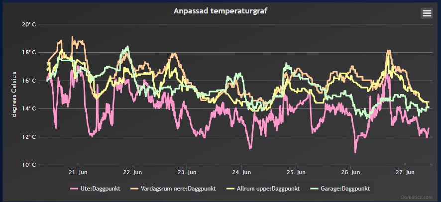

Titta på daggpunkten istället för RF, daggpunkten är ett mått på absolut mängd fukt i luften (luftfuktigheten varierar med temperaturen, för samma mängd fukt).
Temperatur- och daggpunktsdiagram för inomhus och garage i jämförelse med utomhusvärden.
Samma plot för luftfuktighet nedan.
Graf som visar jämförelse i luftfuktighet inne och ute, med variationer över flera dagar.

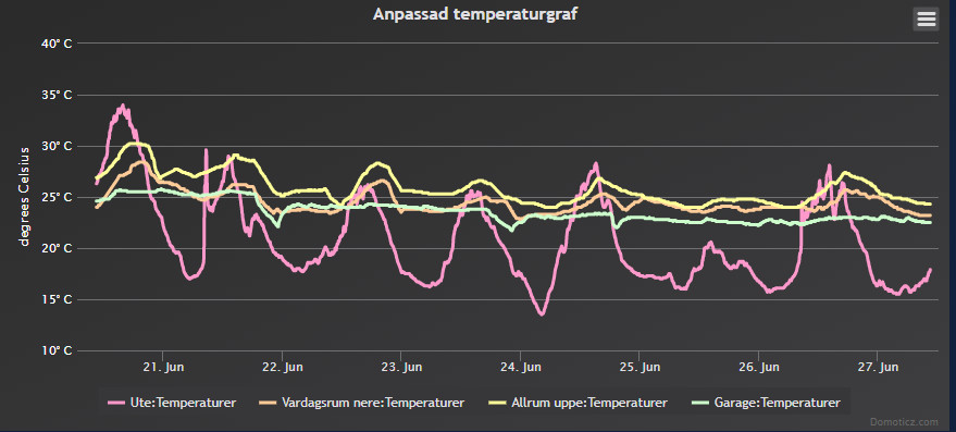

Temperatur
Temperaturgraf som visar jämförelse av inomhus, utomhus och garage temperaturer över flera dagar.
Utomhus "fladdrar" alltså både temperatur och luftfuktighet, men daggpunkten rör sig inte så mycket, daggpunkten inomhus följer utomhus med en viss tröghet, samt man ser att den ökade inomhus med midsommargäster, men inte i garaget.
