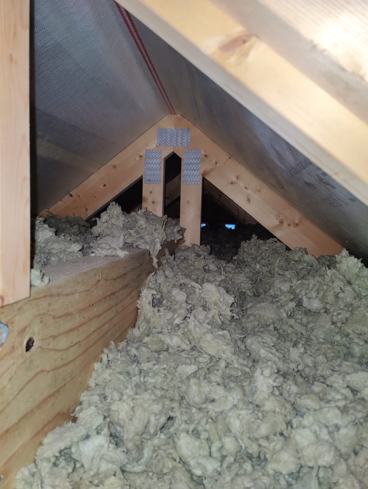

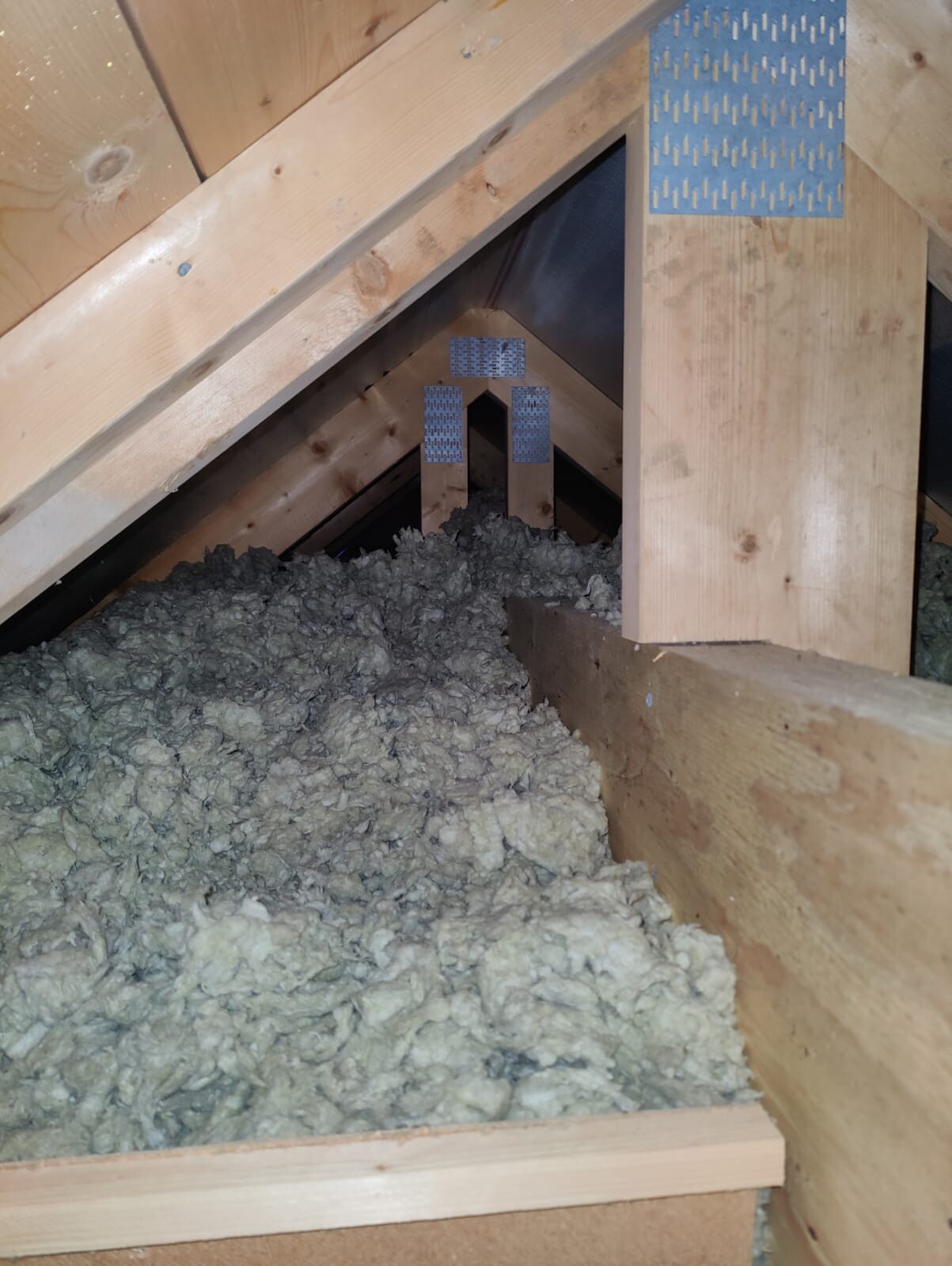

Hej! Vi har nyligen köpt ett Älvsbyhus byggt 2007. Vi har en kallvind som har ventiler på kortsidorna, så utomhusventilerad.
Vi satte in en hygrometer för två månader sen för att mäta luftfuktighet och temperatur. Senaste två månaderna har temperaturen varit runt 10 grader och 80-90% luftfuktighet. Temperaturen matchar utomhustemperaturen ganska precis.
Allt ser friskt ut, inga spår av mögel på takstolar. Men det finns lite svartmögel på balken som går längst hela huset där isoleringen ligger.
Det är precis där man kommer upp igenom vindsluckan som det finns spår av svartmögel. Vinden är trång så det är svårt att utforska mer.
Vi mätte fuktkvoten i den balken precis där man kommer upp och den är 20%.
I övrigt 12% på takstolar och annat som är helt fläckfria.
Vi gissar på att det läcker varmluft vid vindsluckan eftersom det är så lokal påväxt.
Vi hade en fuktfirma här som vill täta vinden och sätta in en absorptionsavfuktare men vi undrar om det är en bra idé? Om man tätar vinden borde den bli varm av luft i från boytan som letar sig upp. Det känns lite läskigt för oss att ändra på konstruktionen av vinden på det här sättet.
Tacksam om någon annan med liknande situationen eller mer kunskap kan dela med sig.

Fukt/svartmögel vid vindsluckan tyder på att mer vatteninnehållande bostadsluft trycks upp på vinden genom luckans otätheter.
förutom att täta luckan bättre, kanske balansera ventilationen så att övertrycket försvinner och det blåser svagt inåt mot bostaden när ni lättar luckan från bodelen sedd.
Eftersom det inte verkar vara mer fuktskador än så verkar tätskitet ned mot bostaden vara hyfsad läckfri.
Att temperaturen är nära identisk med utomhustemperaturen på vinden är ett problem i sig då uteluften nu under lång tid har varit kring 95% Rh - vilket också gör att vindens luft kommer att nå 95% Rh efter en tid, när trävirket på vinden och luftens fuktnivå har utjämnats mot varandra, snabbare ju mer välventilerat det är.
Det du skulle behöva är att få lite värme på vinden så att inkommande uteluft när den värms några grader, sjunker i Rh och för att börja dra fukt ur trävirket behöver du en bit under 80% Rh, och sedan skall den här varmare luften som dragit ut vatten från trävirket - ventileras ut igen och innan den hunnit bli kallare - eller om man vill när den kallnar så skall den redan ha skickats utomhus utan att spola några ytor som är kallare och med detta börja fälla ut fukt igen.
De första gradernas temperaturhöjning ger runt 6% lägre Rh per grad, och avtagande per ytterligare grad, vilket gör att temperaturen i luften på vinden behöver inte höjas speciellt många grader för att gå klart under 80% Rh fast det är >= 95% Rh utomhus.
Förr i tiden med hus med skorstensstock som det regelbundet eldades i så stod stocken för en del av uppvärmningen av vinden + värmen som läckte upp från den mindre väl isolerade taket till bodelen och den vägen höll vindarna torra - det var så pass bra att en del hushåll torkade sin tvätt på vinden vintertid utan att det blev mögelproblem, och därav att i gamla hus med stora vindar ofta hittar räcken, hängare och gamla kläder kvar på vinden...
För dig så kanske det räcker att emulera det hela med en värmefläkt (av damm och brandsäker typ) på vinden som får gå i perioder typ någon dag i veckan, när luftfuktigheten utomhus är lite lägre (vilket gör att torkverkan blir högre när det värms upp en smula) och den varmare luften kommer med sin något lägre densitet av värmen vilja sippra ut med med vattenånga och på så sätt pumpar man sakta ut fukten från vinden, alternativt styrd med ytterligare en fläkt suger ut den något värmda luften ut ur vinden på kontrollera väg och inte ger kondens mot kallare ytor i transporten mot utanför huset. - där behöver man en hygrometer och en timer som slår på värmen och fläkten under ett antal timmar när utomhus Rh sjunker och att det går minst 1 gång i veckan oavsett Rh-nivån för att få luften under 80% Rh på vinden för att förhindra groning av svampsporer
Att få vindens luft att gå en tid en bit under 80% Rh är bra sätt att stoppa groende mögelsporer om det görs med typ 7 dagars intervall då de innan 8:e dagen är extremt känsliga för uttorkning och dör när luften går minsta lilla under 80% Rh.
Om du läser på, grunnar och förstår hur fukt fungerar och återkoppling med (fjärravlästa) hygrometrar med temperatur på vinden och utomhus så kan du göra det mesta själv utan dyra företag springande i huset och med grejor som du kan köpa i bygghandeln.
