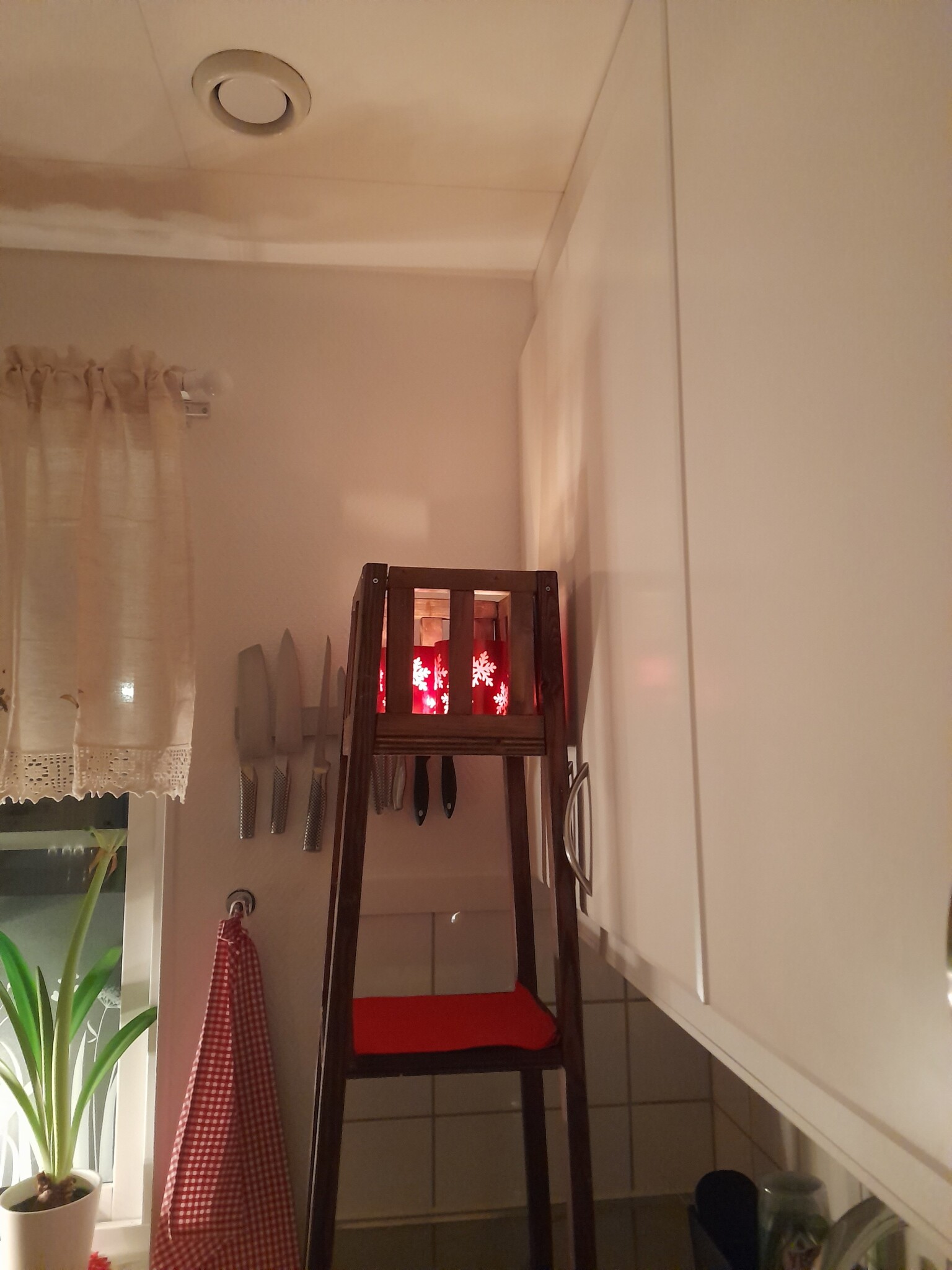

Vi har ju problem med att frånluftstempen blir låg när det blir minus ute
Frånluftstempen löser man delvis genom att ha ganska hög ventilation (mer luft som går genom pumpen) men även att ha lite temp inne i huset.
Kan vara smart att bränna på lite extra dagen innan om man vet att det kommer en köldknäpp men det löser såklart inte om det är kallt längre än någon dag.
Foliehatten3
Felet är konstaterat till att det är för dåligt isolerat runt ventilationsröret på vinden.
Nu ligger bollen hos hyresvärden. Nu ser det ut att vara kallt i en vecka eller mer
Olyckligt att elda för obetalande hyresgäster på vinden!
Foliehatten3
Foliehatten3
Ja verkligen. Senaste dagarna har kompressorn blivit blockerad två gånger på grundxav för låg frånluftstempen. Snabbaste lösningen är att sätta värme under luftinsuget. En köksstege med röd belysning ovanpå, omgiven av garderober och knivar på väggen.
