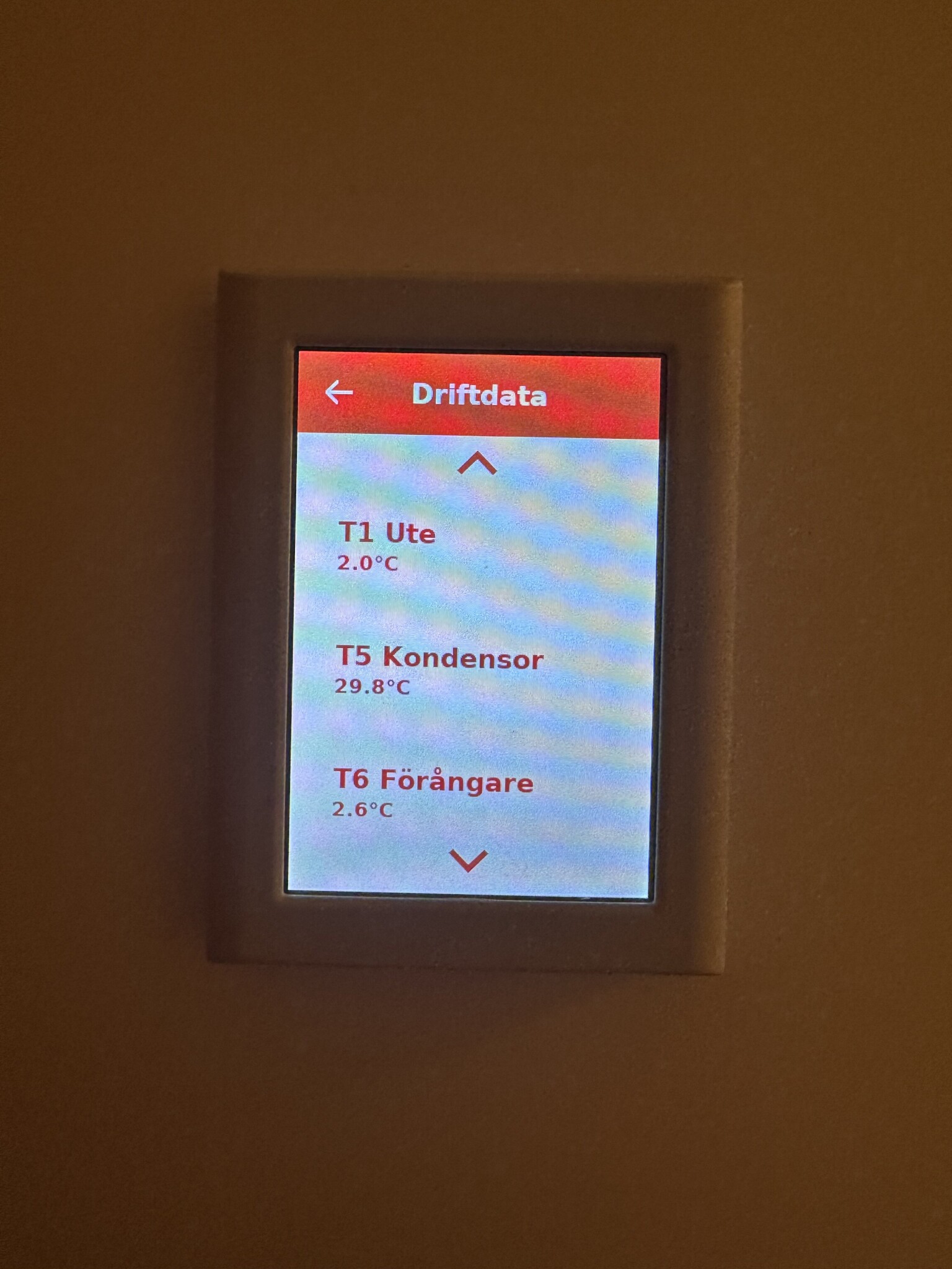

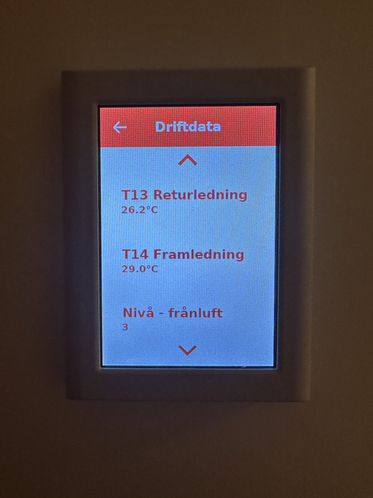

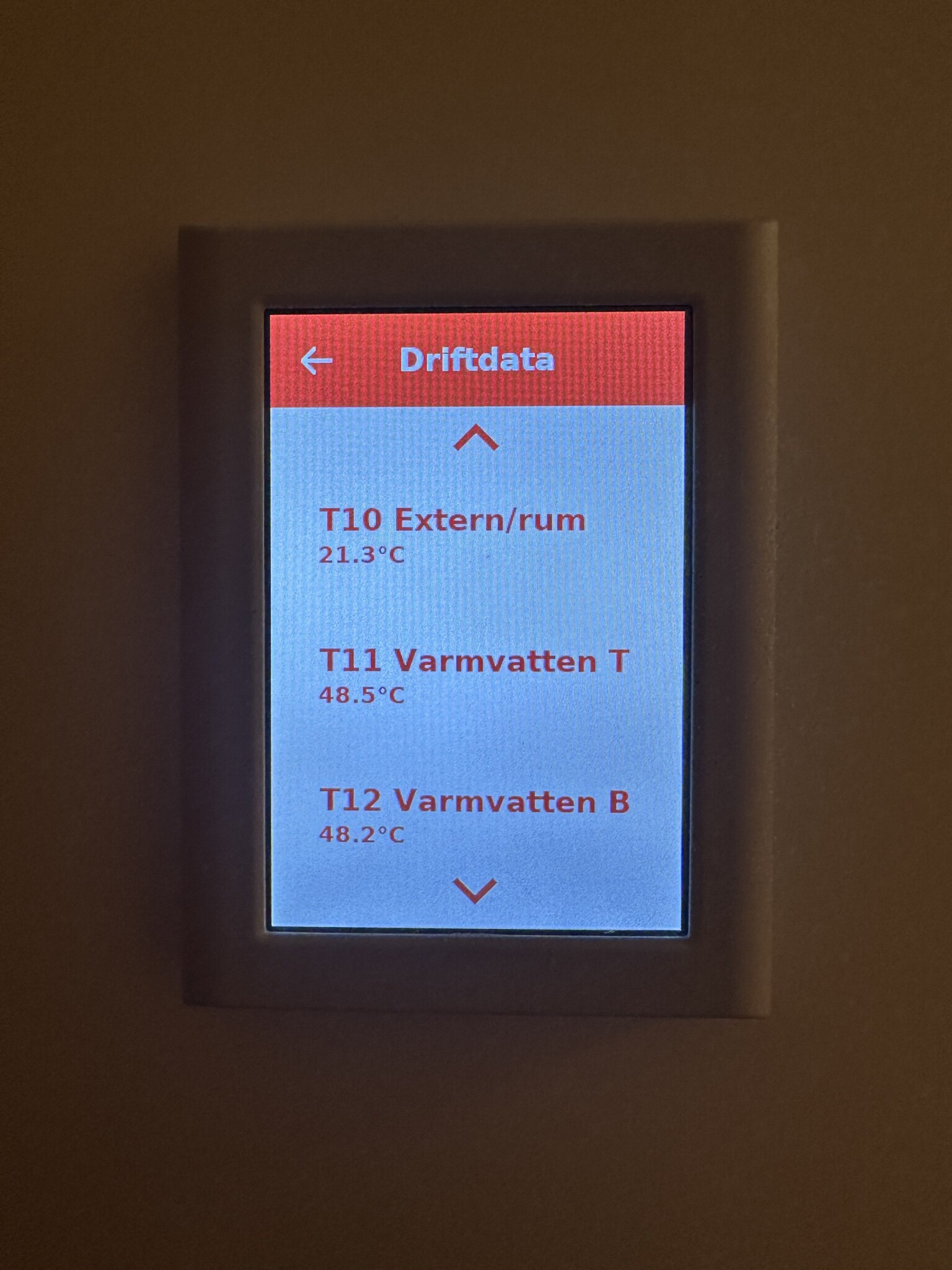

Bilden visar att den gör varmvatten med kompressorn och enbart använder 5/7 steg på elpatronen mot värmesystemet.R robbieswe skrev:Testade tidigare att skruva upp rumstermostater på max som jag fått tips om ifrån flera och sedan sänka ifrån värmekurvan istället, men då stack det iväg något helt brutalt som ni ser, har den på värmekurva 3 av 10, framledningen ligger på ca 38. grader. Detta för att kombinera med LLVP men ändå få upp golvvärme, golven är ganska kalla… Vad gör jag för fel? Gott nytt år 🥳

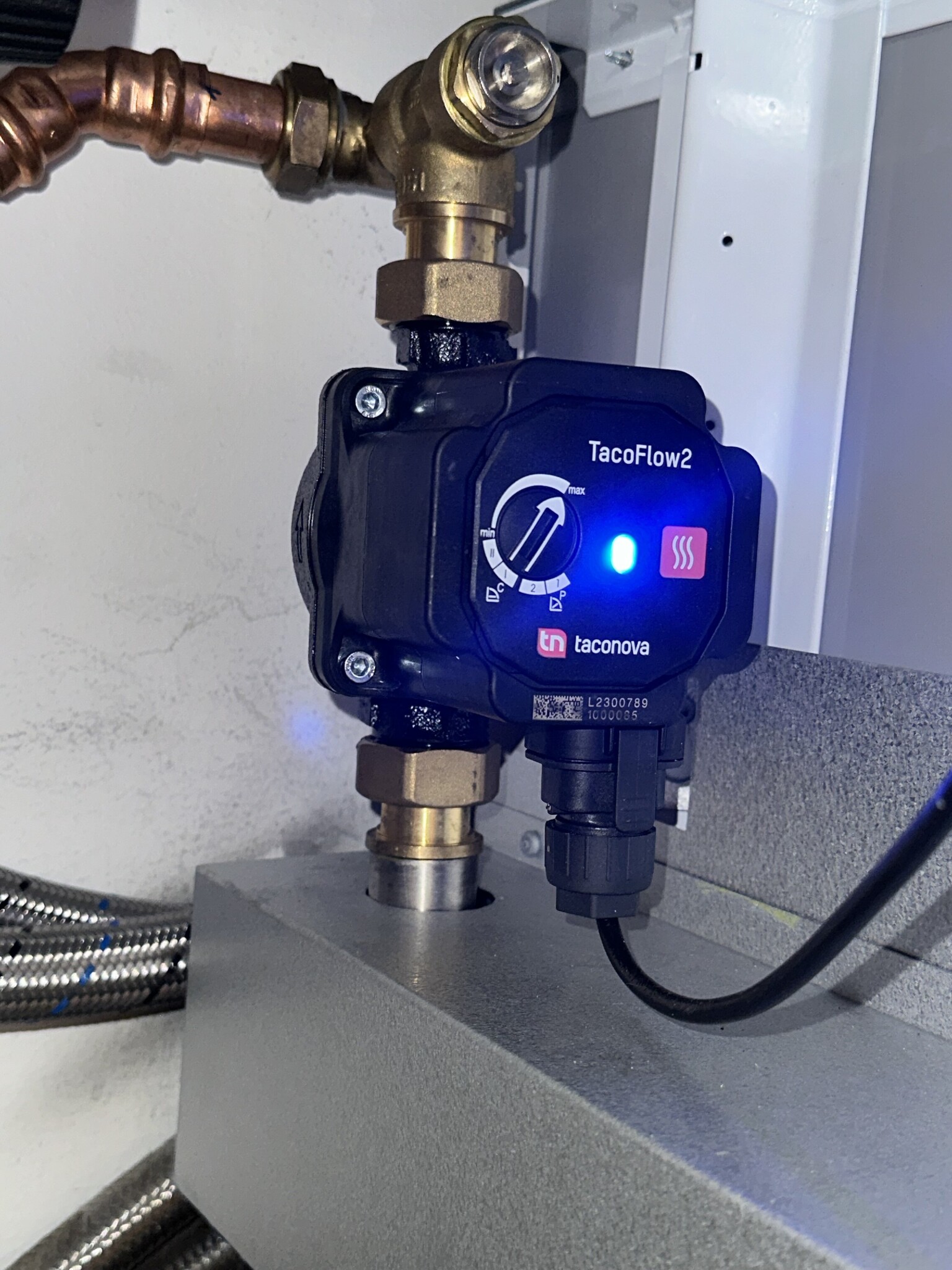

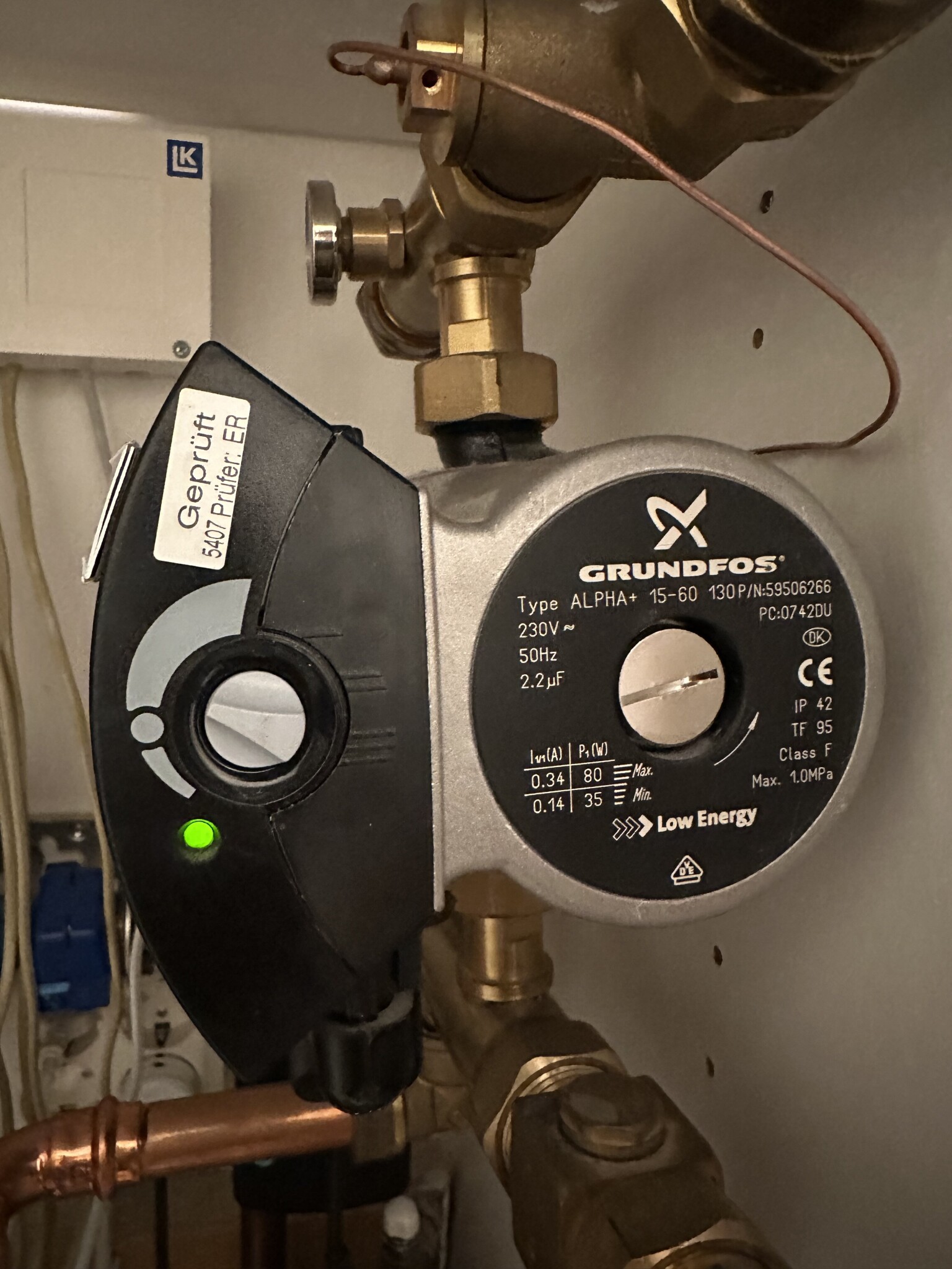

Vilken inställning har du på cirkulationspumpen? Får känslan att du har ett ganska högt flöde där, något som såklart ökar med borttagna termostater.
Såhär ser alla värden ut, samt cirkulationspump. Haft rumstermostaterna fullt öppna i mer än ett dygn nu. Sänkt till värmekurva ett. Golven kalla fortfarande, kör dock med LLVP också. Ska den vara av nu när man kör igång rumstermostaterna?I Inor skrev:

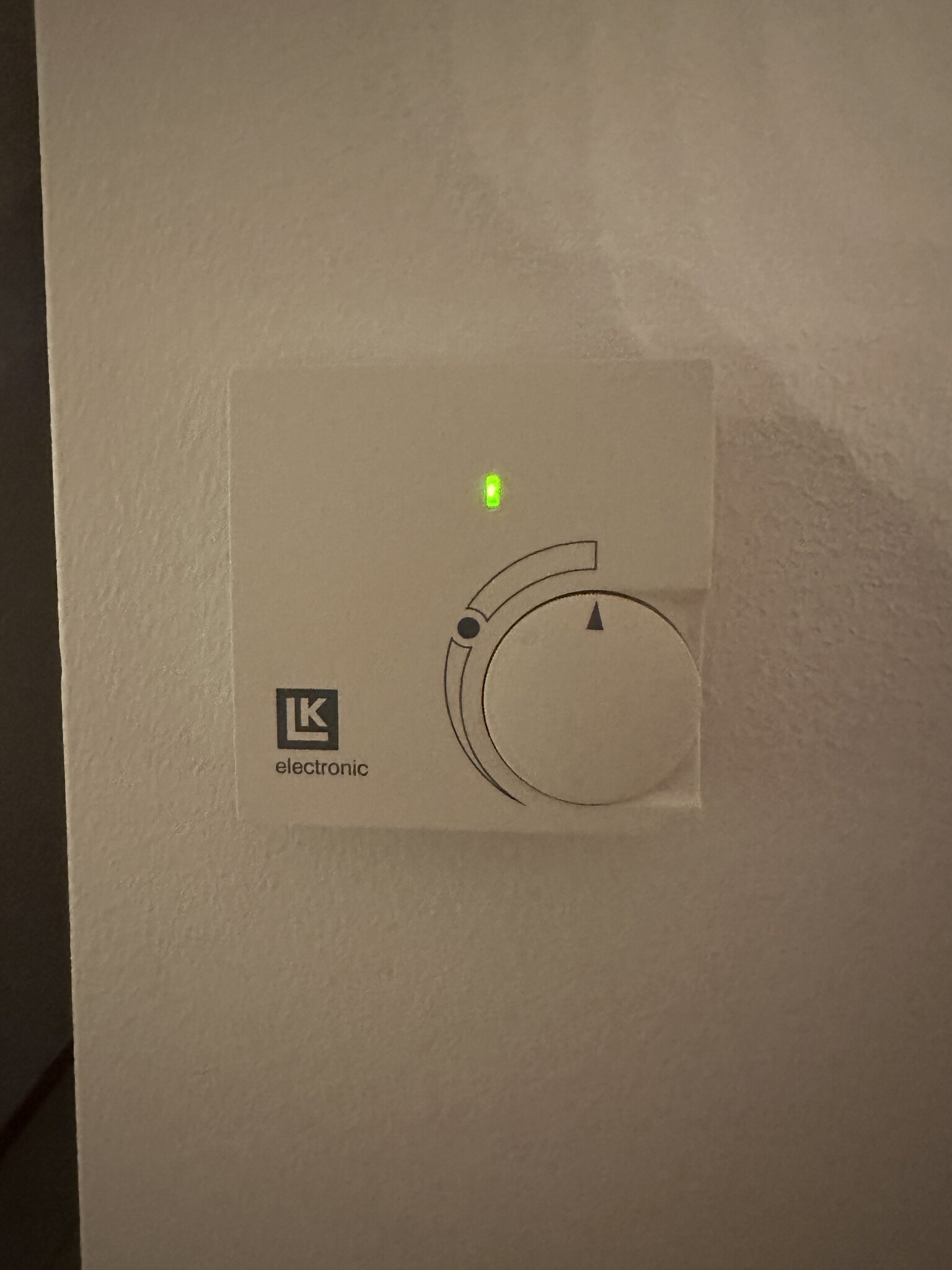

Ska försöka förklara mitt tankesätt ang FLVP + LLVP och styra golvvärmen med termostater .R robbieswe skrev:
Har 6 st slingor som värmer nedre plan (golvvärme ingjuten i betongplattan)
5 st styrs med termostater .
Vill gärna ha som varmast i badrummet , 23 - 24 gr .
Har ställt värmekurvan i VP att försöka uppnå dessa grader i badrummet (tar tid iom att yttertemp är olika hela tiden)
När jag känner mig nöjd med värmekurvan + att även knäcka den vid olika temp.förhållanden utomhus så kommer nästa steg .
Skaffa en termometer till övriga rum + justera termostater till en temperatur man vill ha , 24 gr eller lägre (lägre är ju att föredra)
Rum som LLVP kan påverka ang termostat / temperatur blir ju lite knivigare att få till .
LLVP ger ett tillskott av värme till huset , men om kompressorn i FLVP går 24/7 (förutom vid avfrostning) så ger den redan allt den kan .
Överkurs : Detta när man tycker att LLVP påverkar för mycket + har kalla golv .
På golvvärmefördelaren finns så klart ställdon som slår av / på värmevattnet .
I den andra så finns det justeringar för grundflödet som krävs (borde finnas ett schema för detta) dvs. hur många varv det ska skruvas för att uppnå rätt flöde .
Tar man bort ställdonet (helt öppet flöde utan hjälp av termostat) kan man justera flödet på den andra delen , detta tills golvet inte upplevs iskallt .

Den ser ut att gå på max, vilket kan vara orsaken till effekttoppen du såg när termostaterna plockades bort. Det i sig gör inte att energiförbrukningen (förutom för cirkulationspumpen då) blir onormalt hög i sin helhet, men är ändå onödigt. Prova att ställa den på mitten eller strax över, på den övre skalan (utan termostater någonstans finns inget behov av tryckreglering, vilket de nedre lägena ger).
