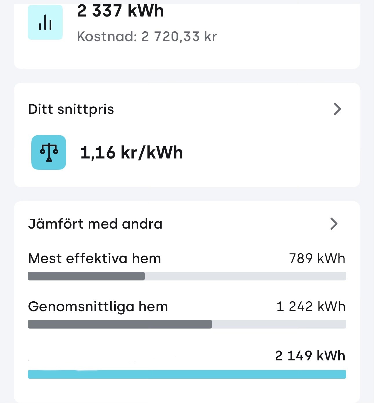

Har flyttat in i en 2 plans villa, byggd 2009 på Finja prefab betongelement, 155kvm, 2st vuxna, inga barn. Bor i syd i Skåne. Thermia Ventec FLVP, vattenburen golvvärme nedanvåning och radiatorer på ovanvåning.
Flyttade in i våras och precis innan vi flyttade in då installerade förra ägarna en Thermia Ventec eftersom det var dags att byta ut den förra då den gjort sitt. Vi bor som sagt i skåne och nu när det är ett par minus, cirka -3 ute så pumpar den ofta på med elatroner och liknande.
Har en förbrukning på 80-100kwh per dygn och tycker det känns så otroligt högt och det mesta är på uppvärmningen, dvs hushållselen drar inte iväg något ovanligt känns det som. Vi har ca 21,5 - 22 grader som inomhusvärme och även satt på rumstermostaterna.
Vi har även en luftluft pump mitsubishi ln25 som tidigare ägare installerade samtidigt förra året när dom satte in den nya Thermia Ventec. Denna är på nedanvåningen där hi är mest.
Då vi kommer ifrån ett hus (dock mindre) med fjärrvärme som kändes så billigt. Är denna nuvarande drift normal? När man kollar Tibber appen blir man ju mörkrädd när man är dubbelt så dyr i drift ”jämfört med andra i liknande hem”
Ni proffs och kunniga kan ni ge lite tips? 🙏🏼 Är driften normal? Undrar också om ni hade stöttat denna kallare period med LLVP igång dygnet runt? Förbrukningen går ner något när vi stöttar med denna men det blir ju kallt på golvet t.ex i hall osv på klinker för golvvärmen försvinner då termostaterna i rummet slår ifrån 😂
Väldigt tacksam för lite svar i dessa juletider ☺️ 🙏🏼 🎅🏽 #värme #thermia #flvp #llvp

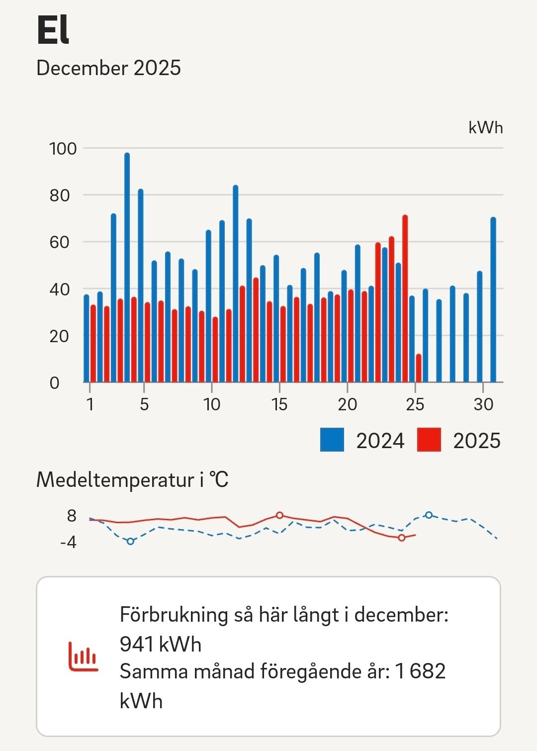

Verkar väldigt högt. Så här det hos mig i december med Nibe från-/tilluftvärmepump. Bara radiatorer i trähus på 155 m2 från 1990 i Sthlm (2 vuxna).
Edit: har rumsgivare inkopplad och rumstemp satt till börvärde 20 grader på pumpen.

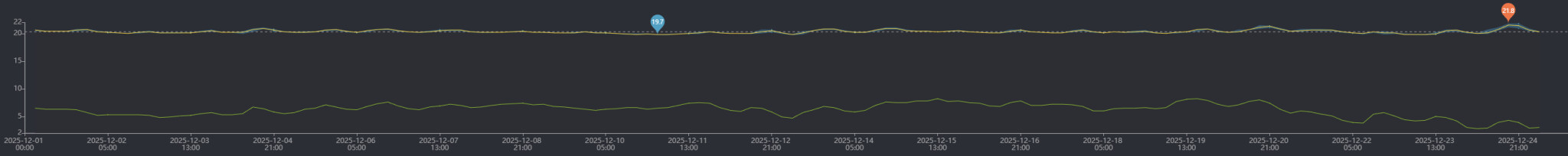

Jag håller på och labbar med min Nibe F730 och en tillsatt LLVP i Home Assistant. Det är nästa nivå men exakt hur och vad lämnar jag osagt.
TLDR:
Väderkompensering på, värm alla rummen, stäng av innetermostater, värm med LLVP.

Låter väldigt högt. Vi har en FLVP från 2015 samt 2 st LLVP från 2025 och Tibber uppskattar Decembers förbrukning till ~1500 kWh, varav 450 kWh gått till bilen. Så strax över 1000 kWh denna månad.

Har en IVT 490 som är 17 år gammal , kompressor = 1,6 - 2 kw värmeenergi .R robbieswe skrev:
Kompressorn jobbar 24/7 förutom när det ska avfrostas .
Elpatronen begränsad till max 3 kw .
Värmer hus 1,5 på 161 kwm , hus från 2008 .
Kompletterat med en LLVP monterad i trappen till ö-vån .
Garaget på 35 kvm som värms till 16 - 19 gr med LLVP .
Har hitills i Dec gjort av med 971 kwh .
Har som max / dygn i Dec. förbrukat 60 kwh (Julafton)
