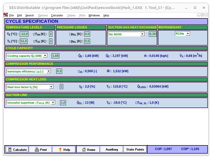

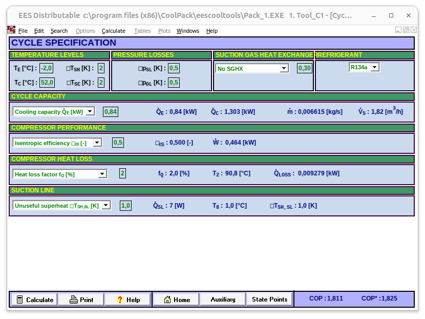

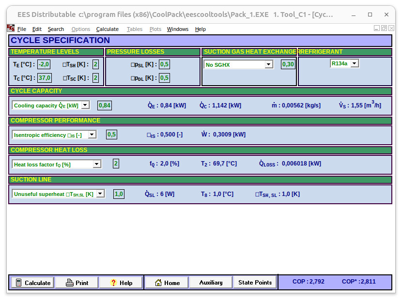

Provade att köra lite coolpack och simulera lite i vad som är skillnaden mellan en hypotetisk FLVP som sänker 35 l/s 20 gradig frånluft till 0 respektive -20 grader i utloppstemperatur och arbetar mot 35 grader elementvattentemperatur.
Detta ger inga siffror som kan överföras för datablad för en produkt utan mer en känsla i hur det påverkar, då det beror på stora brister och antagande i använda modeller.
En av de svåra faktorerna att bedöma i sådana beräkningar är kompressorns faktiska isentropiska verkningsgrad - för kompressorer under 1 kW-klassen så är de ofta inte bra, ofta får man vara glad att komma över 0.5 - dvs bara halva energimängden man matar in i kompressorn blir nyttig arbete för Carnot-cykeln, resten blir extra (el)värme på hetgasen.
Coopack har 0.7 som isentropisk defaulvärde, men dit närmar man sig först när kompressorn är på ganska många kW på sin motor - storleken räknas då den pumpade volymen ökar fortare än vad läckorna ökar och friktionerna växer med storleken på kompressorn
Tillgänglig mängd värme vid 35 l/s vid 20 grader kan räknas som tidigare till 840 Watt vid 20 grader sänkning till 0 grader och 1680 Watt när det kyls från 20 grader C till -20 grader C med 40 grader temperatursänkning.
köldmedel som används i simuleringen är R134a
Och för att slippa skriva in alla siffror och det blir felskrivet i dessa så används screenshot.
fallet med 20 grader till 0 grader och 840 Watt uttaget ur från luften så ser det ut:
Förbrukning 300 Watt från elnätet, 1142 Watt producerad värme på 35-graderssidan, kompressorn måste suga 1,55 m³/h köldmedelånga från evaporatorn vilket motsvarar 0,4 liter i sekunden kyl-COP är 2,8 vilket räknat som värme-COP blir 3,8

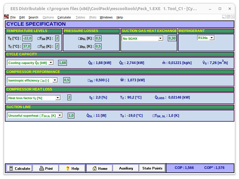

fallet 20 grader C till -20 grader C 35l/s frånluft:
Förbrukning 1073 Watt från elnätet, 2744 Watt producerad värme på 35-graderssidan, kompressorn måste suga 7,26 m³/h köldmedelånga från evaporatorn vilket motsvarar 2,02 liter i sekunden kyl-COP är 1,55 vilket räknat som värme-COP blir 2,55
För fallet att tillverka 50 gradig vatten och 20 -> 0 grader på frånluften:
Förbrukning 464 Watt från elnätet, 1303 Watt producerad värme på 50-graderssidan, kompressorn måste suga 1,82 m³/h köldmedelånga från evaporatorn vilket motsvarar 0,506 liter i sekunden kyl-COP är 1,81 vilket räknat som värme-COP blir 2,81
för 20 - -20 grader kylning i frånluften:
Förbrukning 1532 Watt från elnätet, 3197 Watt producerad värme på 50-graderssidan, kompressorn måste suga 8,68 m³/h köldmedelånga från evaporatorn vilket motsvarar 2,41 liter i sekunden kyl-COP är 1,1 vilket räknat som värme-COP blir 2,1
Nu kommer inte sugförmågan av fix-varvtalskompressor för gaser från evaporator att ökas bara för att kondensorn blev varmare, utan tvärt om att värmeupptaget i evaporatorn kommer att minska för att kompressorn inte orka pumpa lika mycket gas som innan pga. den större tryckdiffrensen mellan högtrycksidan och lågtrycksidan - mer intern läcka, mer viskösa förluster inne i kompressorn och dess pumpade kapacitet och isentropiska verkningsgrad sjunker lite till.
Verkligheten brukar vara betydligt sämre än ovanstående och att kompressorns isentropiska verkningsgrad i systemet tex. inte når upp mer än 0,45 är inget att bli förvånad över.
Skall man förbättra modellen i Coolpack så behöver man få in faktiska mätvärden temperaturmässigt på rätt ställe ur en fysisk maskin, veta dess effektförbrukning just då och något som verkligen skulle underlätta men är utanför räckhåll för privatpersoner (legalt sett) är att mäta trycken under drift på kondensor och evaporatorsidan.
