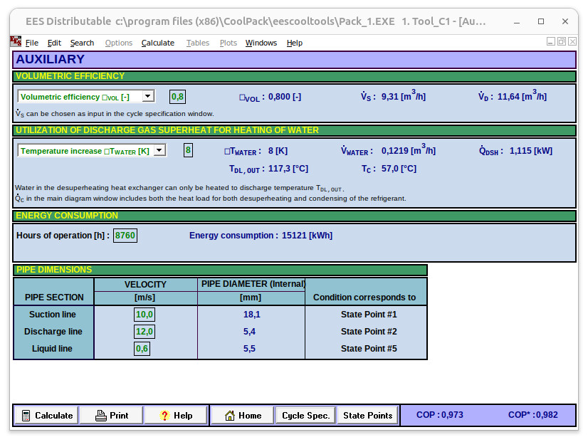

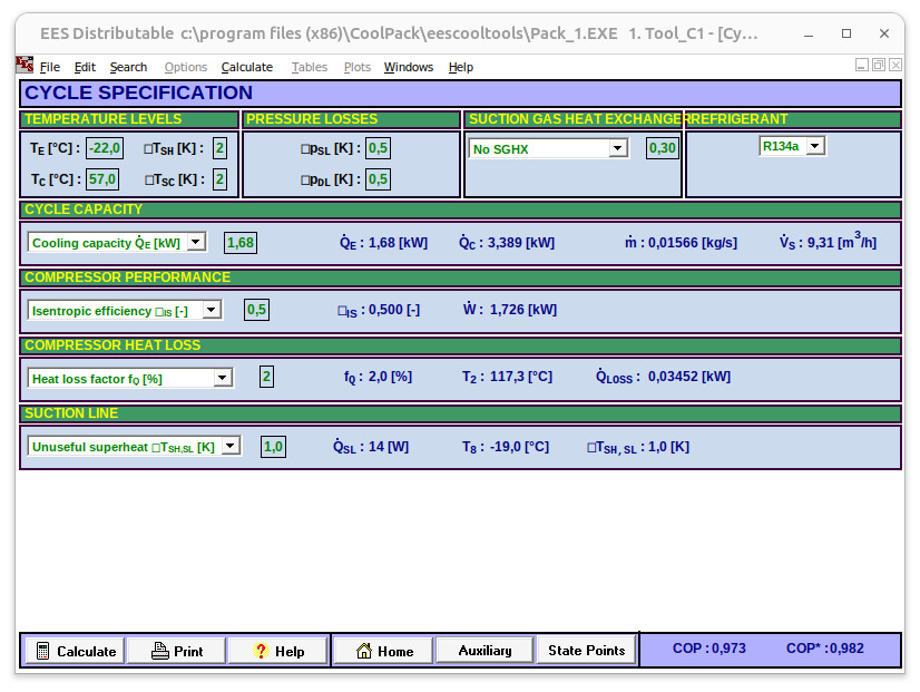

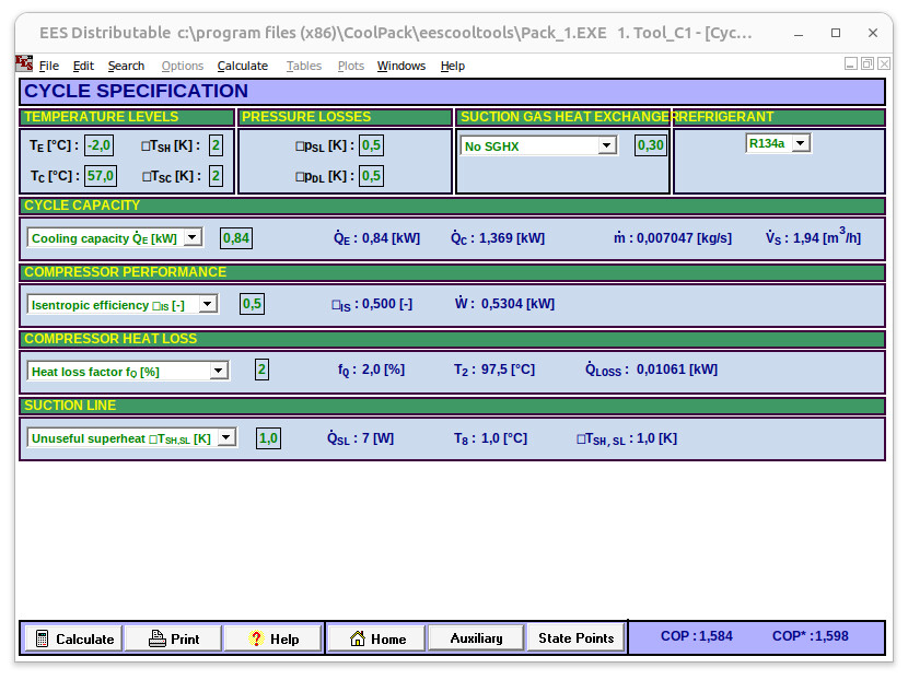

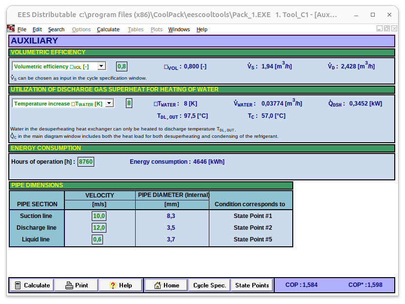

vanlig (värme)COP som beräkningar nedan är en ögonblick i tiden vid en specifik driftsituation med bestämda temperaturer på olika punkte. Det är som att mäta elförbrukningen när du slå på plattan på en spis just den minuten, inte hur du använder den under 3 månaders tid med olika intervaller.
I tidigare inlägg var varmvattenproduktion satt vid 50 grader, men borde vara minst 55 grader C för Legionella nu när jag tänker efter...
När jag har simuleringarna fortfarande uppe kan jag göra för 55 grader vatten (57 grader kondensationstemperatur)
från 20 grader C -> 0 grader C och 35l/s på frånluften precis som innan
värme-COP 2,58
Här satt 57 grader kondensation på gassidan för att bli 55 grader på vattensidan (därav 2 grader underkylning på kondensat när inte värme längre överförs mellan vatten och gassidan) med pessimistisk satt 2 grader diff i värmeförlust i värmeväxlarens väggar i fasen när gasen kondenserar mot vatten på andra sidan väggen i värmeväxlaren - tyvärr tar inte simuleringen med saker som tex. temperaturdiffar mellan tex gasfasen och vattenfasen i en värmeväxlare och därför blir det lite konstigt att jag sätter 57 grader i kondensationstemperatur när man avser 55 grader varmvattenproduktion, men för COP-beräkning så måste man gå efter den faktiska kondensationstemperaturen - inte resulterande luftens/vattnets temperatur ur värmeväxlaren. Det är 1-2 graders diff lite var stans i en kylslinga som temperaturdiff i värmeväxlare, som tryckfall i rörledningar med kölmedelsgas och vätska etc. - och de är dyra sedd till hur de påverkar COP.
Och varmvattenproduktion med värme av hetgasen till 65 grader C från 57 graders inkommande vatten från kondensationsdelen i de fallen man har separat gaskylare av hetgasen eller kan lösa det med skiktning i tank innan det går i kondensationsdelen för varmvattenproduktion
Med utgående då satt som från 57 grader varmvatten (helst hade jag velat satt in 55 grader varmvatten men simuleringen tillåter inte det) från kondensation-delen in i gasvärmeväxlaren och sedan 8 grader höjning till utloppet med 65 grader varm vatten.
Ger då ca 37,7 liter vatten vid 65 grader i timmen med värmeeffekten från kylningen av hetgasen (utan kondensation) med 345 Watt värmeeffekt.
Samma men med 20 - -20 grader C temperatursänkning 40 grader C med 35 l/s i frånluft
värme-COP är under 2 i den är situationen - dvs. man får knappt dubbel värmemängd gentemot insatt eleffekt.
och varmvattenproduktion 65 grader C från inkommande 57 gradig vatten från kondensationdelen
121 liter i minuten, men bero också på att effektnivåerna generellt är högre eftersom värmeuttaget är dubbelt hög från frånluften.
