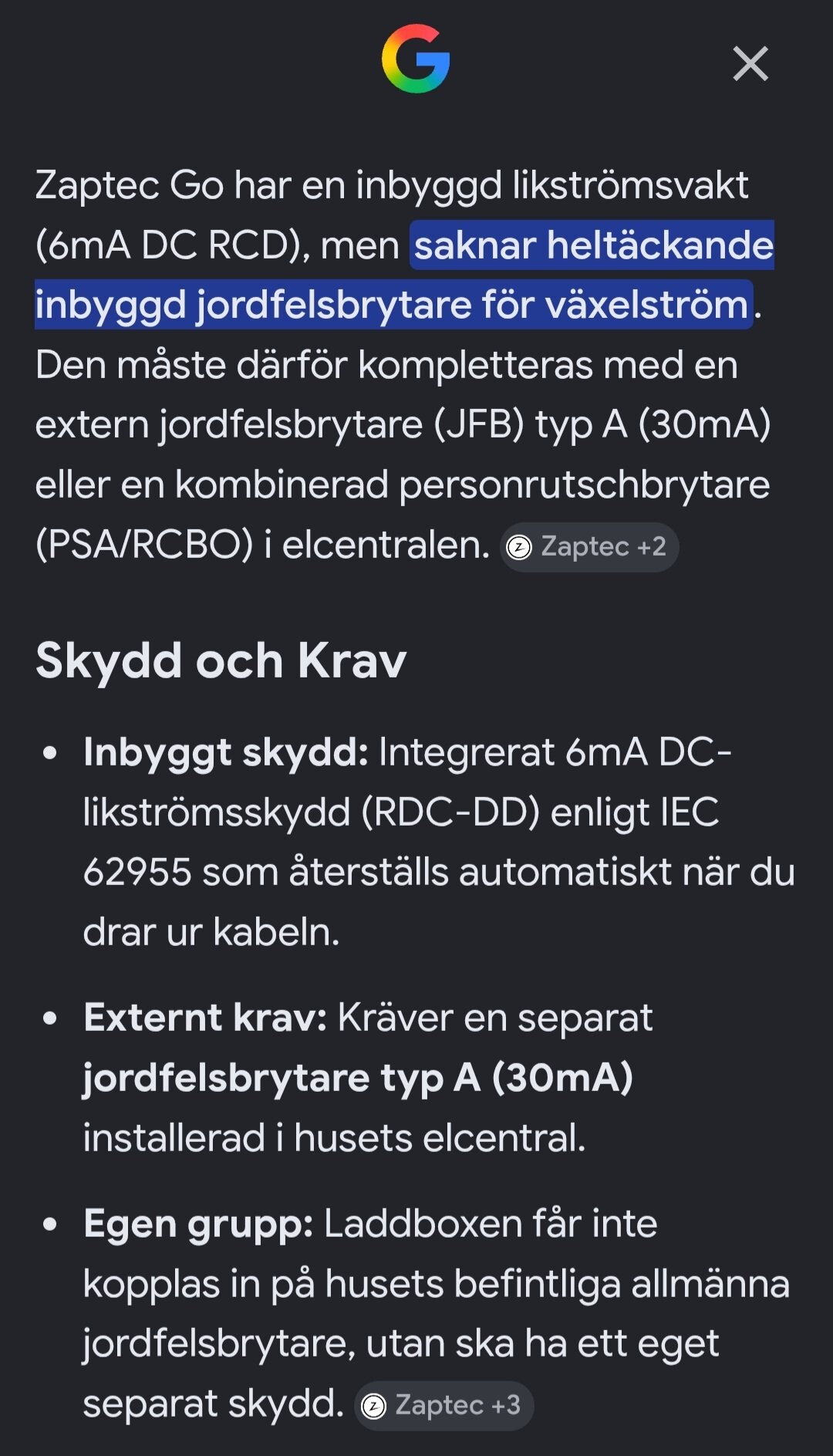

Tack!
Text om att Zaptec Go saknar inbyggd jordfelsbrytare för växelström, behöver kompletteras med extern brytare typ A i elcentralen.
Nu kom jag på, att jag egentligen inte vet, om den jordfelsbrytare som sitter i undercentralen är bara för elbilsladdaren, eller för hela centralen.
Det skall elektrikern i så fall åtgärda.

För det första så skall din undercentral i garaget inte ligga under husets JFB. Då löser hela huset också vid problem i garaget.
Jag väljer JFB separat där det är större risk för jordfel. Sedan grupperar jag dessa lämpligt.
- Exempelvis så skall elbilsladdare ha jordfelsbrytare för likström också (om det inte finns inbyggt skydd mot detta i laddboxen, vilket jag inte har då jag byggt laddboxarna själv), här har jag då gjort en rimlig koppling till badtunnan som går på samma matning också de kan ändå inte köra full effekt samtidigt. Jag lade även in bastuaggregatet som inte heller det kan köra samtidigt. Även brunnens pump ligger här då den delar kablar med bastun. Detta är saker som är lätta att koppla ur om de skulle få jordfel och de kör ändå inte samtidigt. Ett litet annorlunda tänk, men fullt logiskt ändå.
- kyl/frys har egen JFB, man hade också kunnat tänka sig att inte ha en JFB där. Jag vill inte att något annat skall kunna stänga av dessa.
- LLVP har egen JFB, jag vill inte att annat skall stänga av värmen.
- Min FLVP har ingen JFB, den är gammal och även om den inte har läckage via jord så kommer det förr eller senare.
- mina badrum ligger på delade grupper med andra rum, så jag kan inte lägga dem på egen JFB (delad hade jag tänkt), men det hade varit önskvärt. Men jag har bara belysning och en handdukstork via stickkontakt i dessa rum, så ingen större risk ändå. Men helst hade jag haft dem separat då de är en riskzon. Tidigare när jag hade spabad hade jag verkligen velat ha JFB separat för badrummet.
- det viktigaste är dock att jag försöker flytta över så mycket som möjligt av utomhusbelysningen och eluttagen utomhus på egen JFB där även uterummet och gäststugan ligger. Då påverkas inte husets funktioner av de största riskområdena (belysning och eluttag utomhus, samt då de saker som jag redan lagt separat).
Notera här att jag lagt redundans på värmen då FLVP/LLVP inte delar JFB. Jag har brutit ut utomhus. Jag har brutit ut saker kopplade till vatten (bastu/badtunna). Jag har brutit ut kyl/frys för att minska risken där.
Då jag haft problem med rusningar i elektroniken i "Serverrum" och kontor så har dessa datorer numera egen säkring i centralen. Jag funderade ett tag på att lägga dem på egen JFB, men då jag hittat alla jordfel mellan nolla och jord i huset nu (tror jag) så verkar det som att dessa inte löser ut. Hoppas bara att jag inte jinxade detta nu...

J J-banan skrev:
Laddboxen skulle jag ha satt på en egen jfb läs här
[länk]
Detta gäller om man ska ha flera laddboxar.
En laddbox kan dela JFB med andra förbrukare.
Sen kan man ju vilja ha helt egen JFB till laddboxen ändå, men det krävs inte av dagens regler.
Man ska aldrig glömma att tidningen elinstallatören och även organisationen IN går elektrikerbranschens ärenden, de säger, skriver och tolkar allt så att vinsten ska bli maximal hos elfirmorna.
Så det Zaptec skriver här (i detta inlägg)
https://www.byggahus.se/forum/threa...entral-efter-elfel.579571/page-7#post-6710205
Är också samma övertolkning.
Men samtidigt är det enklast att skriva att laddboxen behöver en helt egen JFB än att krångla med att skriva att
"Har man bara en laddbox kan man använda befintlig JFB i centralen, men saknas JFB i centralen så måste antingen centralen kompletteras med en JFB först, eller så sätter man endast laddboxen på en egen JFB. Men om man ska koppla in två laddboxar så måste den andra laddboxen har en helt egen JFB, skild från den som den första laddboxen använder".
Då är det lite enklare att skriva "Varje laddbox måste ha en egen JFB".
