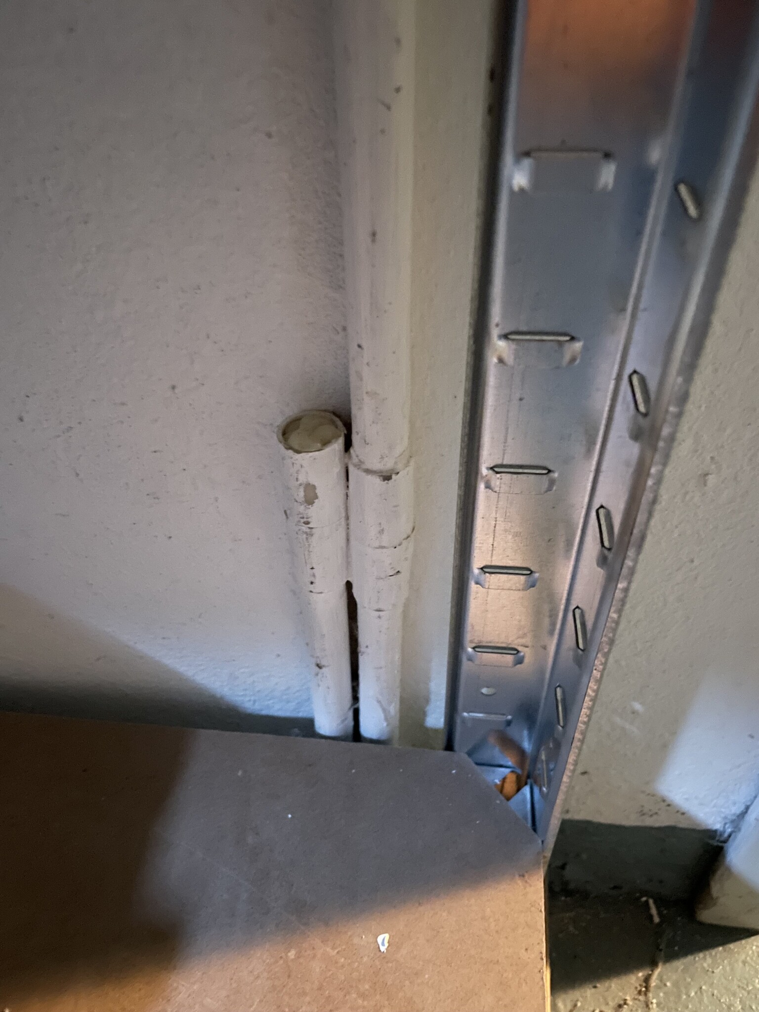

Två rör vid en vägg, varav ett är kapat och förseglat, vid sidan av en metallstruktur i ett pannrum.

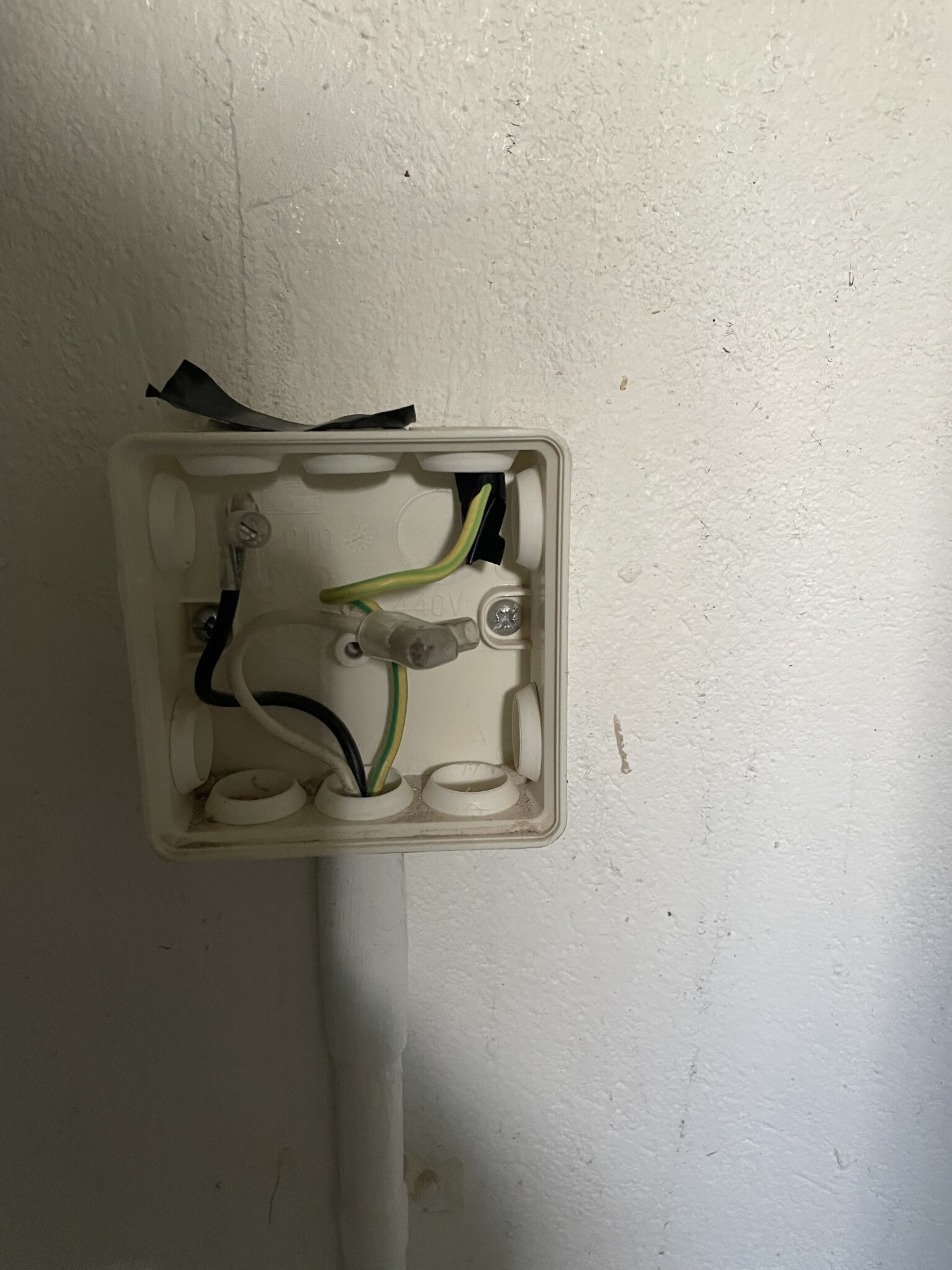

Den andra ligger närmare fjärrvärmecentralen och avslutas med en dosa. Kanske går denna att använda?

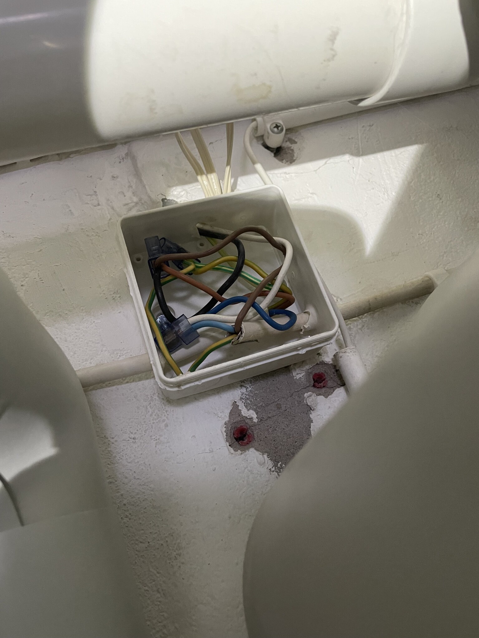

Öppen kopplingsdosa med olika elkablar, tagen i ett pannrum. Dosan verkar vara en del av ett större renoveringsprojekt med fokus på eldragning.
Om inte det går och om separera fjärrvärmecentralen är en bra idé, så är grupp 12 (för poolen) dragen till samma rum i utanpåliggande rör, kanske går att göra samma för fjärrvärmen?
Går det ett rör med sladdar i så mynnar det ut någonstans... Det kan dock vara svårt att hitta. Det är svårt att söka efter dolda kablar med kabelsökare om man inte har tillgång till båda ändar.
A Erikgabr skrev:
Och varför har man istället använt dosan från grupp 11 en halvmeter bort?
En sak som går att säga är att denna dosa har ingen yrkesman kopplat, så man får bedöma anledningen därefter.

Jag kan inte mycket om el, men har också en källare med tidigare oljepanna. Gissar att röret som är kapat har varit matning till en pump för brännolja om den sitter vid tanken. Dosa två antar jag har varit till brännaren om den sitter nära där pannan satt. Jag hade också en liknande dosa som inte användes förrän vi dränerade om och kopplade en pump till den.
Detta skulle ha varit mycket ovanligt!
De allra flesta oljebrännare hade oljepumpen i brännaren. Den drevs av samma axel som fläkten sitter på och pumpen skapade ett undertryck som fick brännoljan att röra sig från tanken till brännaren.
