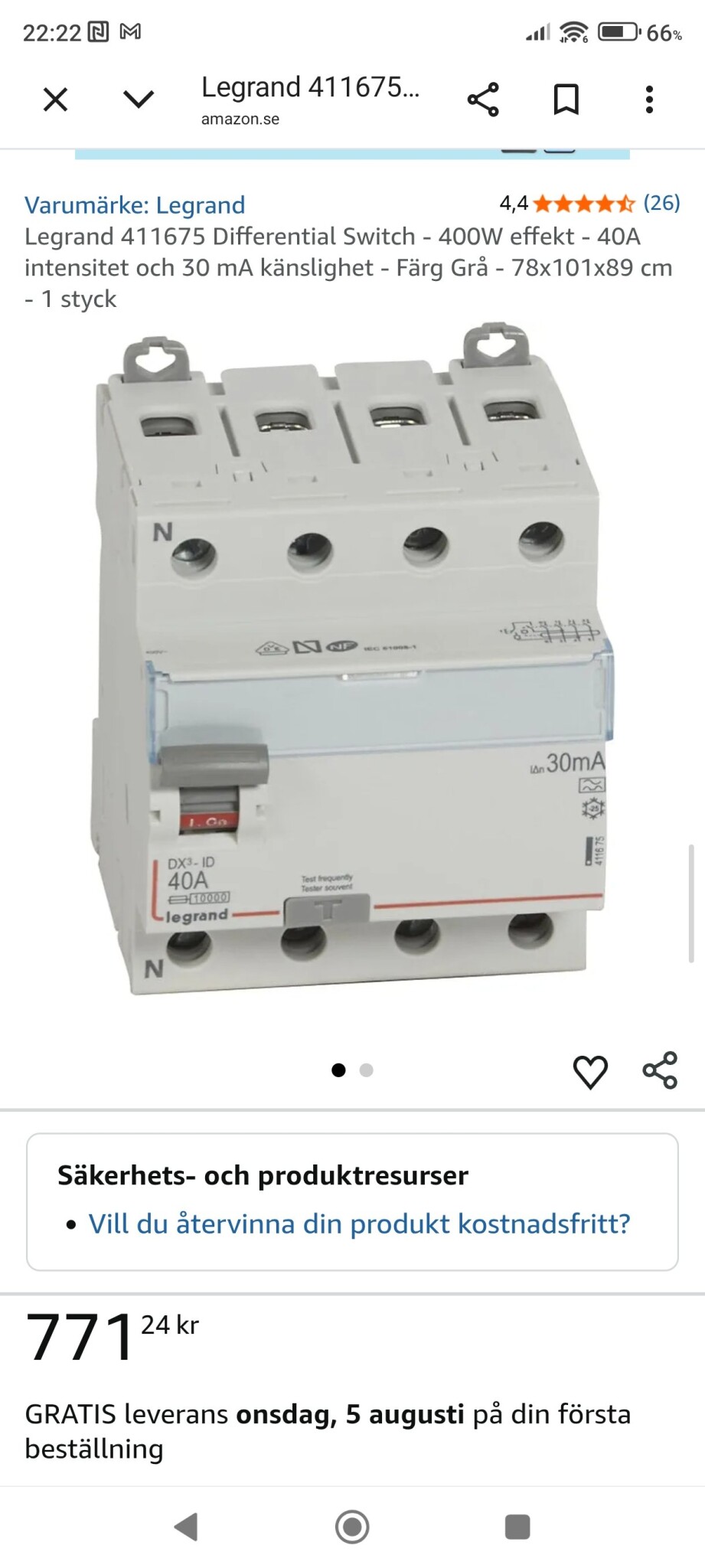

Har han köpt den på Amazon?😂
Bo.Siltberg och 2 till
E Erikgabr skrev:

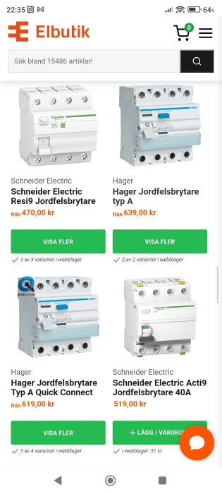

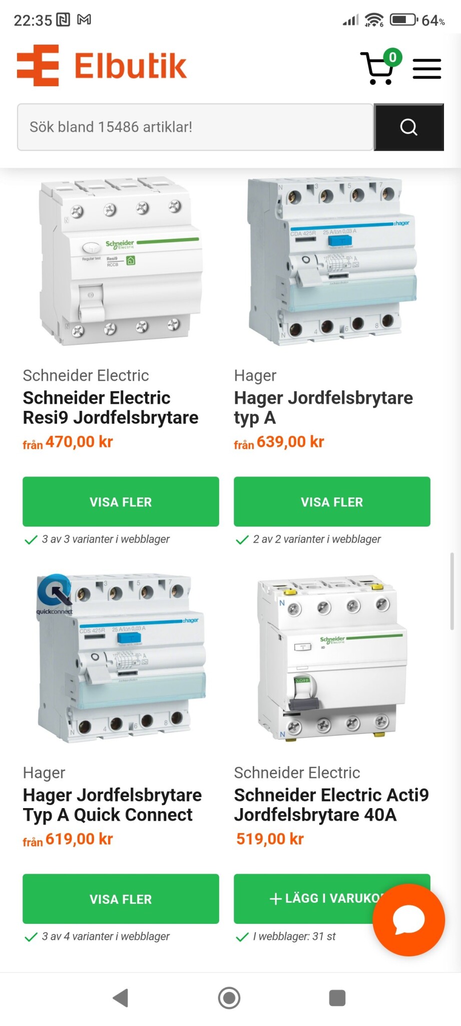

han tog ju också ordentligt betalt för den, nästan 2000 kr inklusive moms.
Kostar runt 6-700 att köpa som privatperson. Elektrikern måste ha usel rabatt hos sin återförsäljare...

Ja den fanns på vvs&bad också, kanske har bunkrat flera JFB från amazon
Dilato
Det jag reagerar nu på är att den inte direkt ser ut som ”ny ut ur förpackningen”.

Frågan är varför, den är ju dyrare än både Schneider och Hager?

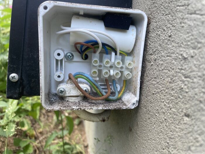

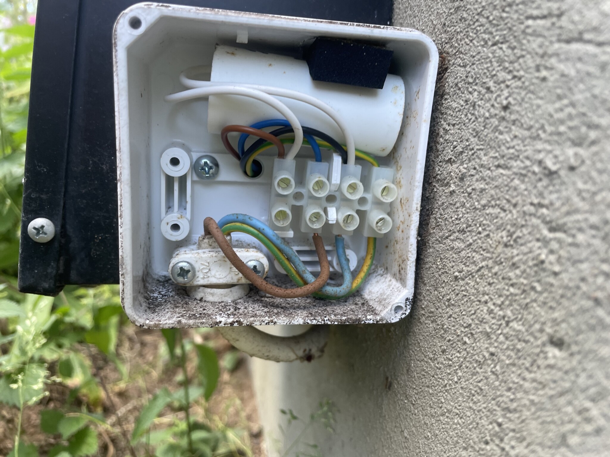

Fukt, myrbon, råttbajs. Du ser om det är problem någonstans. Det ska vara rent och torrt, ingen rost.
Har nu hunnit kolla alla förgreningar, dosor, uttag etc som jag kan hitta på grupp 11:
1. Från centralen går matningen till takdosan i pannrummet. Den ser bra ut. Från denna går det 4 vidare förgreningar.
2. Första förgreningen går till tändknapp och uttag under denna. Ser bra ut.
3. Den andra förgreningen går till taklampan i gästrummet och tändknapp till denna. Ser också bra ut.
4. Den tredje går till en dosa ovanför fjärrvärmecentalen. Den ser också bra ut. Från denna går det en utanpåliggande till fjärrvärmen och en genom väggen till gästrummet. Den i gästrummet går till två vägguttag (”nya”). Dessa ser bra ut. Sedan vidare en utanpåliggande till ventilationsfläkten i gillestugan. Denna har en transformator med reglage för utspänning på inomhus, och en dosa och fläkt på fasaden. Dosan är lite smutsig inuti men ser hel och torr ut.
5. Den fjärde förgreningen går mot ytterväggen och upp mot första uttaget i vardagsrummet. Denna del är inte jordad. Alla uttag i vardagsrummet ser ok ut.
Så ingen uppenbar fukt, rost, eller tecken på skadedjur på det som går att se med bara locket av. Vi hade problem med möss i som hördes i vardagsrummet och som syntes spår under diskhon i angränsande köket för 3 år sedan, men det togs snabbt hand om med fällor och säkring av vinden.
