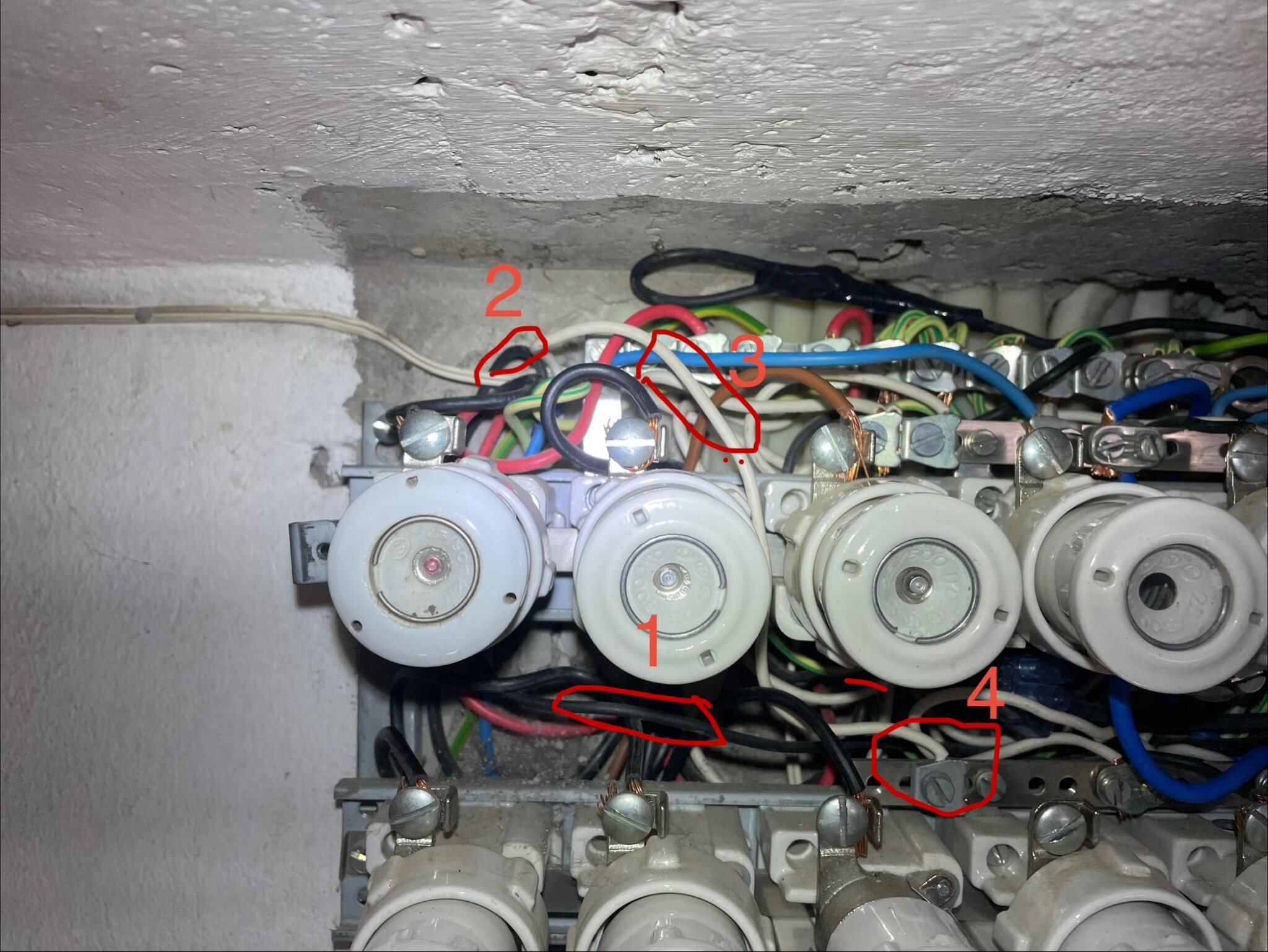

Ser nu också att elektrikern satt tillbaka propparna på ett annat sätt än vad de var innan han kom hit.
Tidigare var de två inringade till vänster tomma (märkta 1. tvättmaskin) och de tre inringade i mitten satta (märkta 4 pannrum med 10 A). Vet inte vad 4:an ska gå till, kanske inte används länge.

Det var ett allvarligt fel av elektrikern! Tvättmaskinen är inte trefas och istället stängde han av din värmepump! Har du inte märkt det? Du bör absolut vägra betala fakturan och helst göra någon form av anmälan mot elektrikern.

Menar du att tvättmaskinen skulle ta skada av detta? Jag har inte testat dem än, men skruvade ur de säkringar på den gruppen som tidigare inte satt i och de startar i alla fall.

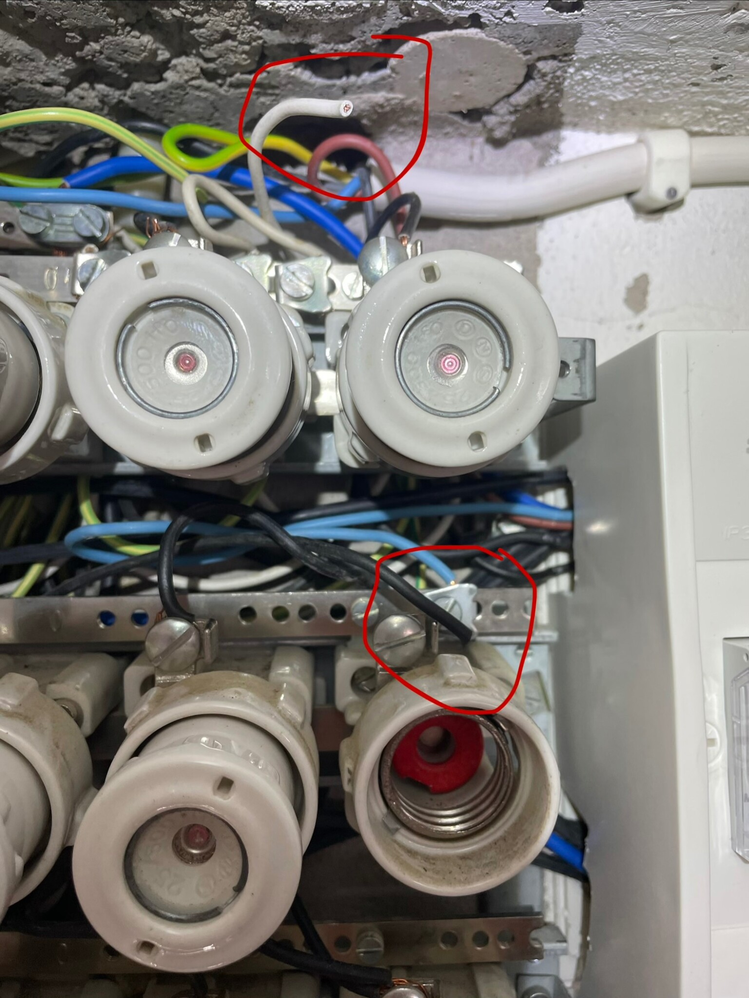

Jag öppnade upp idag och kollade vad som är urkopplat:
Här ser man fasen (svart inringad) som är urkopplad från propp 15 samt en vit nolla som är urkopplad.
Urkopplade kablar i en elcentral, markeringar visar en svart fas och en vit nolla. Olika ledningar och säkringar synliga i bakgrunden.
Jag följer den svarta fasen från grupp 15 mot vänster av centralen (1) sedan upp (2) och in i ett rör på vänster sidan. Misstänker att det rör går till garaget som är 1 m till vänster om centralen (men vad vet jag…). Ur samma rör går en jord och en nolla (3). Nollan är fäst vid plinten på andra raden (4).
Bild på en elcentral med flera proppar och kablar. Svart fas och vit nolla är urkopplade. Röda markeringar visar specifika punkter i centralen.
Jag tycker det ser ut som att dragningen från garaget är urkopplad på fasen vid propp 15 men inkopplad på nollan.
Den urkopplade vit kabel går tillsammans med fasen för grupp 11 på höger sida av skåpet, till vad jag antar men inte kan se ett rör mot vardagsrummet/fjärrvärme.
Det ser alltså ut som att vardagsrummet/fjärrvärme har fas inkopplad på propp 11 men ingen nolla.
Så jag tycker att det ser ut som att elektriker koppat ur två grupper (fas på grupp 15, nolla på grupp 11). Det kanske var det som behövdes för att komma runt felet. Men vad han uppgett är att han kopplat ur fas och nolla på grupp 15, vilket jag inte får ihop. Svart elfasad som är urkopplad från propp 15 i elcentralen omringad av röd markering, omgiven av flertalet färgade ledningar.

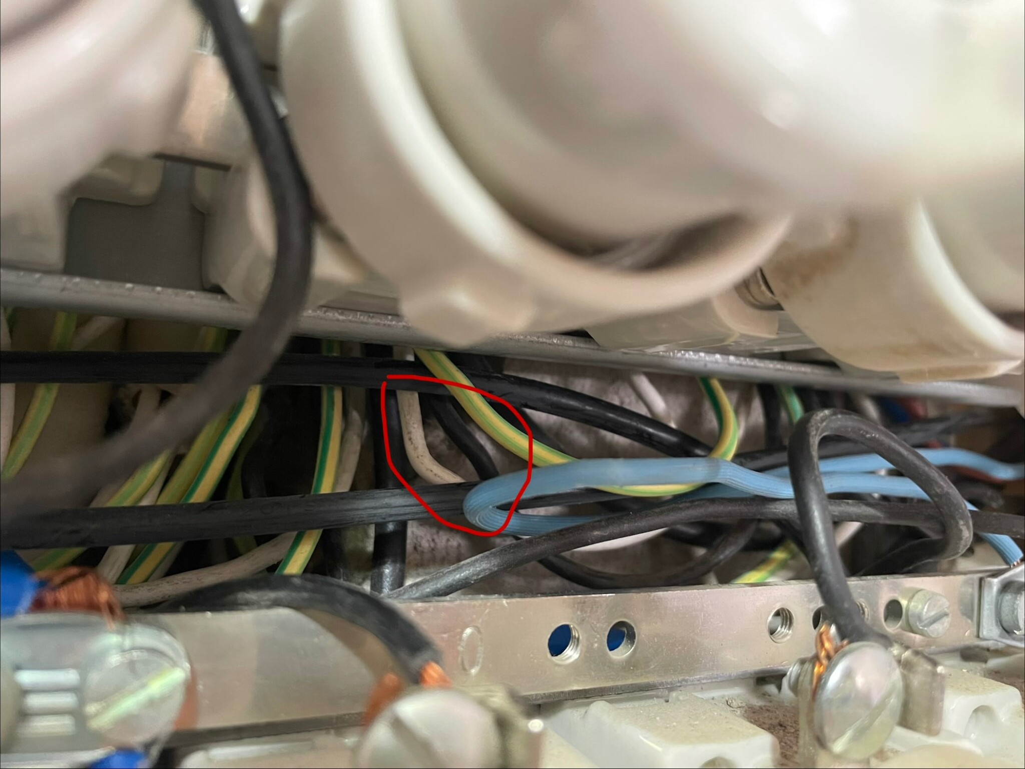

Ni som är elinstallatörer: Jag trodde man aldrig skulle lämna lösa, avklippta kablar inne i en central som vi kan se på bilderna? Ska man inte avsluta med toppklämma? Den svarta avklippta kabeln ligger ju väldigt nära ledande ytor, t ex.

Inte ovanligt att man ser detta när kablarna tagits loss från den spänningsförande delen. Oftast dock med en dutt eltejp på (som ramlar av vid minsta beröring när klistret torkat) i min gamla elcentral var det nog tio sådana där ledningar lösa.
