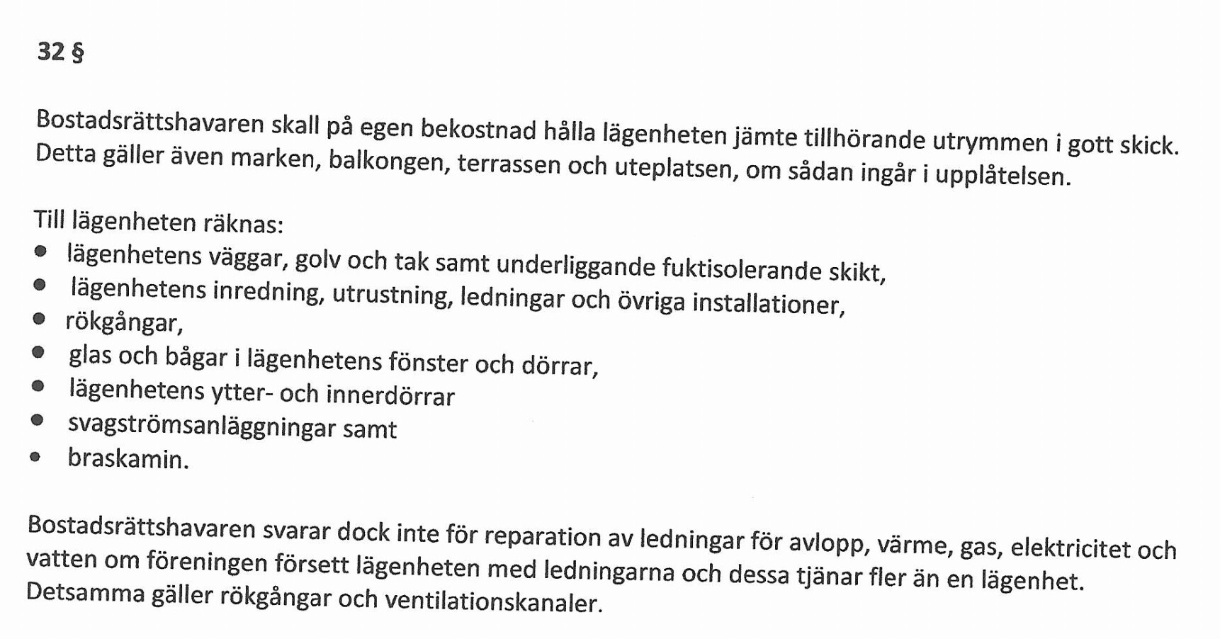

Jag har nu laddat upp de senaste stadgarna i föreningen. Någon som skulle kunna kika igenom den lite snabbt och ge lite feedback?
FYI: med renovering av badrummet menar jag totalrenovering. Det vill säga komplett rivning och att ny tätskikt ska göras samt att golvbrunnen måste flyttas en aning då den ligger på tok för långt bort just nu.
Är golvbrunnen något föreningen ska göra samt stå för?
Stadgarna ser rätt standard ut men är mindre detaljerade än andra versioner som jag har sett. Nyckelparagrafen är:
Svensk text om bostadsrättshavares underhållsansvar för lägenhet och tillhörande utrymmen samt undantag.
Här framgår att ledningarna, d v s avloppsrör och tappvattenrören i lägenheten är en del av ditt underhållsansvar. Även golvbrunnen verkar ligga under ditt underhållsansvar. Man kan diskutera om avloppsgrodan under badrumsgolvet ligger under ditt underhållsansvar, jag uppfattar stadgarnas andemening att det är så.
Du har således inte bara en rätt men också en skyldighet att underhålla dessa delar.
Du behöver inte styrelsens tillstånd för rent underhåll, alltså att du byter lika mot lika, t ex den gamla golvbrunnen mot en ny. Om du vill ändra på ledningarna och golvbrunnen, d v s dra dem på annan plats i lägenheten så krävs styrelsens tillstånd. Det ges av bostadrättslagen och detta krav återges också i stadgarnas 27 §. Hur stor ändring kan göras utan tillstånd? Ja det är en tolkningsfråga. Flyttar du badrummet till en annan plats i lägenheten så krävs i alla fall garanterat tillstånd. Flyttar du golvbrunnen några dm i samband med underhållsåtgärden så bedömer jag inte det krävs tillstånd. Men det kan ju en rättshaverist tvista om.
Det finns vad jag kan se inget stöd för att krävs några intyg i stadgarna.

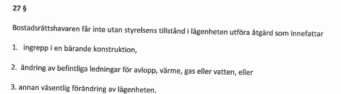

Det står även:
Text på svenska, lagtext om bostadsrätt, åtgärder som kräver styrelsens tillstånd.
Nu verkar det väl vara fråga om att ändra en befintlig ledning för avlopp.
Även vatten, Alex?

Claes Sörmland
BirgitS BirgitS skrev:
Det står även:
Även vatten, Alex?
Det är väl frågan var man drar gränsen för ändring? Lagstiftaren som har formulerat detta tänkte sig att det skulle hindra att man flyttade på badrum, kök och tvättstuga till andra delar av lägenheten. Den vanliga tolkningen är således inte att man behöver styrelsens tillstånd för att flytta rören som går till blandaren i köket några dm hit och dit under diskbänken. Det är alltså ingen "ändring" utan bara underhåll.

BirgitS
Viss skillnad på att flytta rören i köket lite och att bila upp en stor del av badrumsgolvet för att dra om avloppsrören, liksom att flytta vattenledningsrör från utanpåliggande till infrästa i betongväggarna.

Claes Sörmland
Ja någonstans går ju gränsen för när tillstånd krävs. Oklart var.
Precis som ett det är oklart var TS lägenhet slutar och styrelsens ansvar för det yttre underhållet tar vid.
Men sånt är livet i en BRF, man får leva med att bostadsrättshavarna ansvarar för en hel del underhåll och att styrelsen inte har som uppgift att övervaka detta. Det är så lagen är konstruerad.
