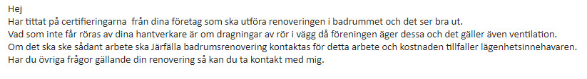

Jag tog och fixade certifieringarna och fick nedan svar. Stämmer det att jag MÅSTE anlita en specifik firma för att ordna upp med ventilation och dragningar i vägg?
Om installationen kan anses ligga utanför lägenheten, som föreningen här menar att de gör, är det så klart också föreningen som väljer utförare osv. Att "kostnaden tillfaller lägenhetsinnehavaren" är dock inte lika självklart. I synnerhet om det rör sig om underhåll.
Nästan rätt av styrelsen. Föreningen äger alla delar av byggnaden även hela din lägenhet. Det är inte ägandet som avgör vad du respektive föreningen ska underhålla. Istället avgörs det av bostadsrättslagen kompletterat i detaljerna med stadgarna.
Men som sagt, ligger något utanför lägenhetens fysiska perimeter (som gränserna definieras i stadgarna) så faller det på styrelsen att underhålla det precis som de skriver. Men då betalar också föreningen i normalfallet. Du måste ha styrelsens uppdrag för att ha formell rätt att underhålla dessa delar.
Ett generöst sätt att läsa meddelandet är: "Styrelsen planerar inte att underhålla dessa ledningar nu men du får vårt uppdrag att göra det om du använder Järfälla badrumsrenovering och tar kostnaden för åtgärden. Take it or leave it!"
