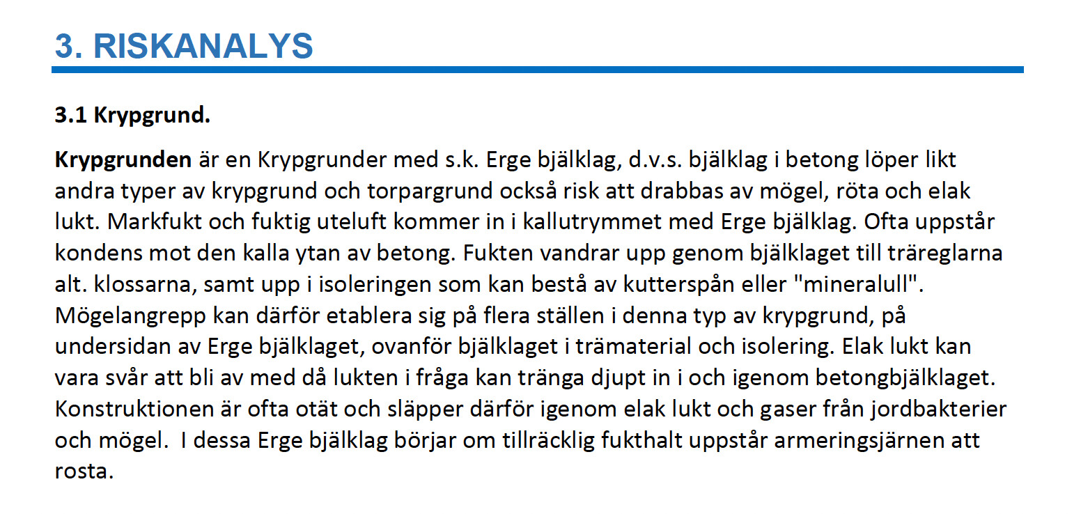

  • Riskanalys om krypgrund med Erge bjälklag, beskriver risker för mögel och fukt samt påverkan på konstruktionen.

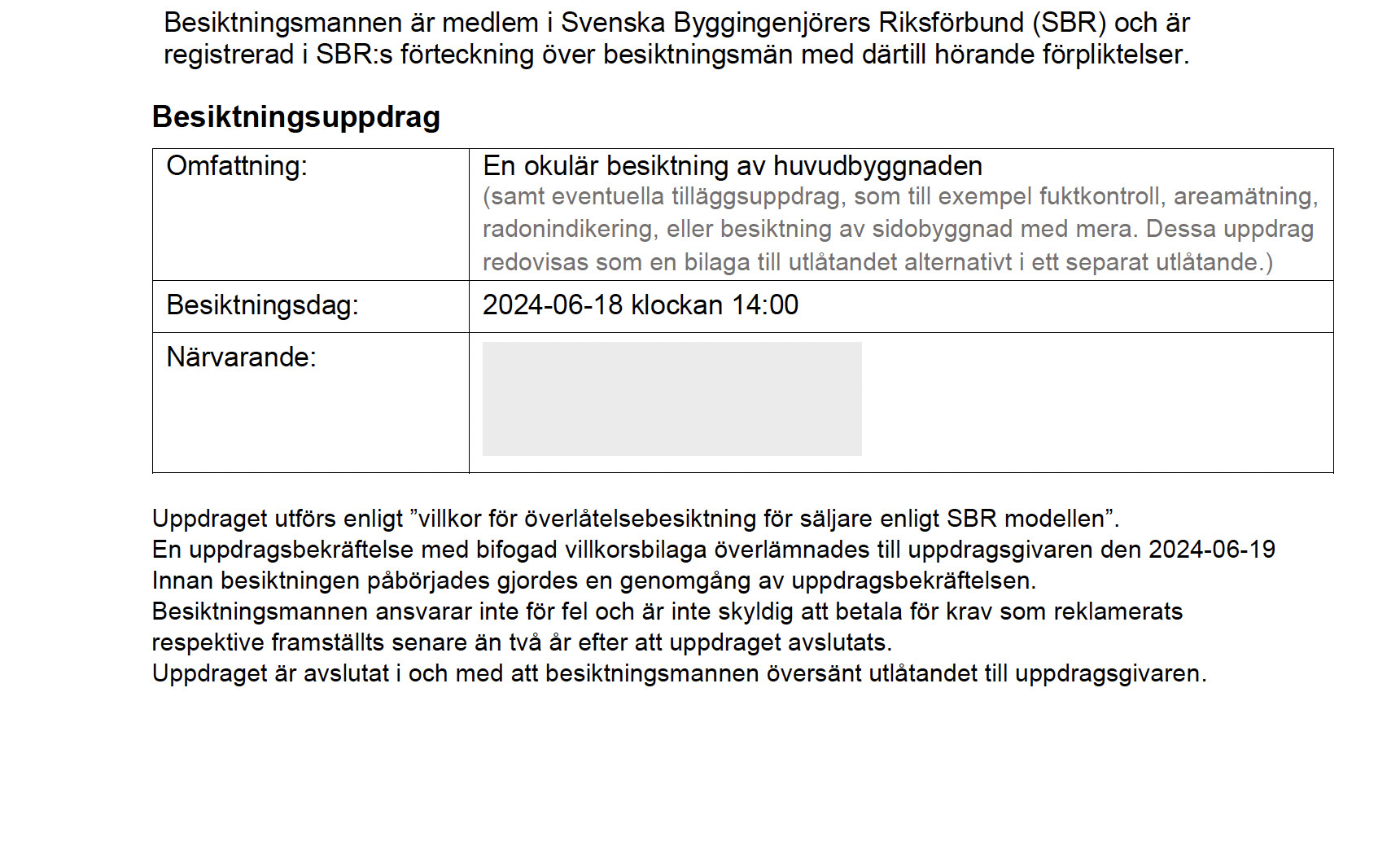

  • Kontrakt för besiktningsuppdrag med SBR, innehåller detaljer om omfattning, besiktningsdag och -närvaro.

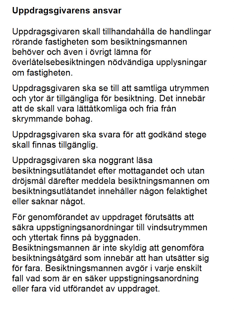

  • Text om uppdragsgivarens ansvar vid en överlåtelsebesiktning, inklusive krav på handlingar, tillgänglighet och säkerhet.

Ok, rätten till inomobligatoriskt skadestånd är således helt avhängigt vem som är uppdragsgivare. Är det du? Nej, förmodligen inte.

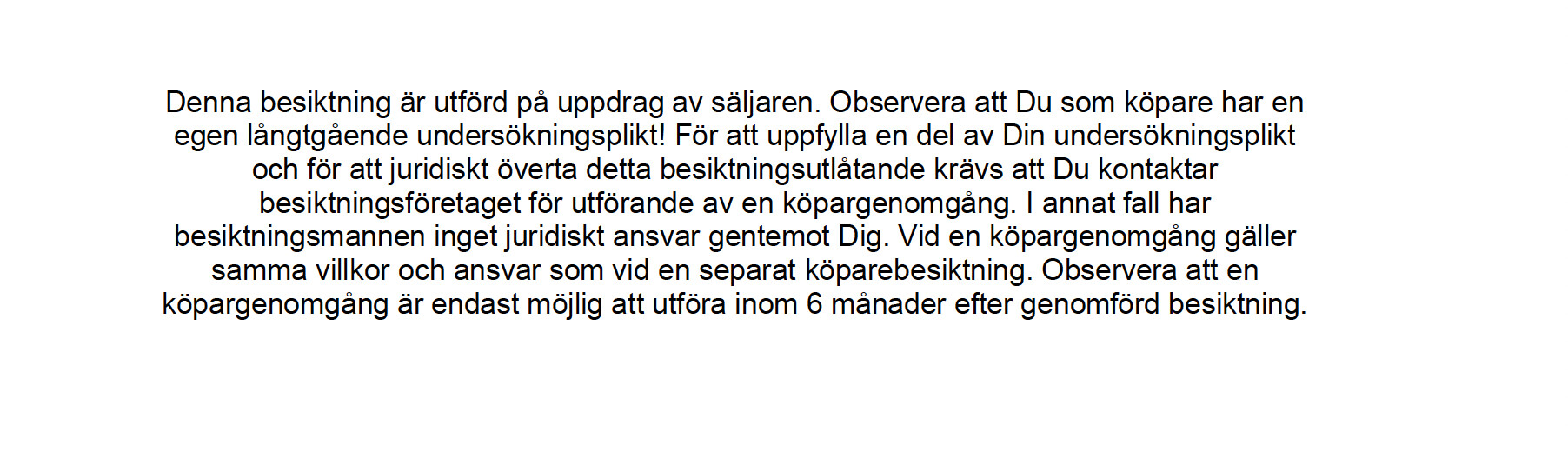

  • Text med instruktioner till köpare om besiktningens juridiska överlåtelse och behovet av en separat köpargenomgång inom sex månader.
Kluring
Jag är mer benägen att tro det motsatta, dvs. att en avtalsöverlåtelse faktiskt har skett. Som jag läser texten ska två villkor vara uppfyllda.
1. Att köparen tar kontakt med besiktningsföretaget för utförande av en köpargenomgång.
2. Att det sker inom sex månader.
Om vi nu antar att detta har skett, varför skulle inte TS ha övertagit avtalet?
Med ovan sagt, har jag ingen uppfattning om vad en domstol skulle komma fram till i själva sakfrågan.

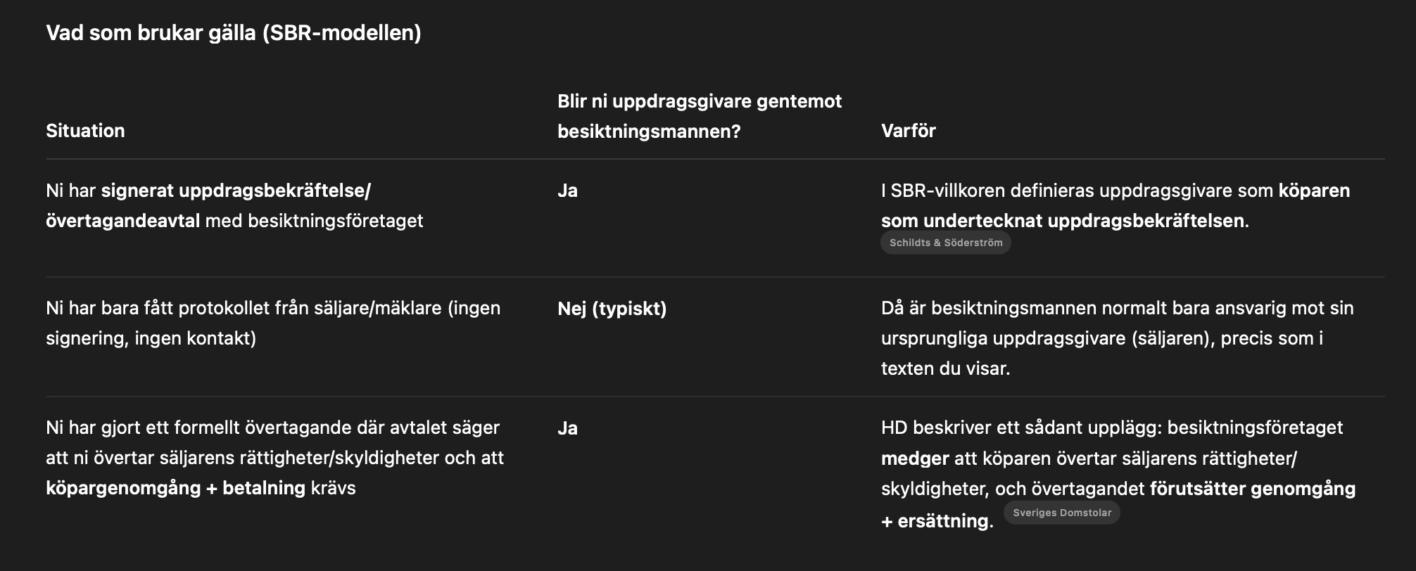

Shit-GPT säger följande , så kan finns en sannolikhet att vi blev uppdragsgivare när vi köpte hans tjänst
  • Tabell som beskriver uppdragsgivares ansvar gentemot besiktningsman enligt SBR-modellen, beroende på olika avtalssituationer.
Ja, absolut, det kan vara så. Men det går inte att svara på utan att i lugn och ro få läsa hela avtalet.
Hur kommer vi i kontakt? :)
Düsseldorff

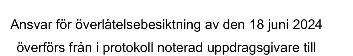

Hittade nu att vi är uppdragsgivare
  • Text om överlåtelsebesiktning och uppdragsgivare den 18 juni 2024.
