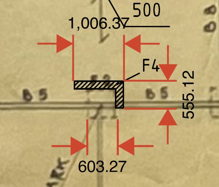

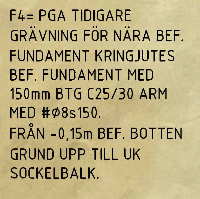

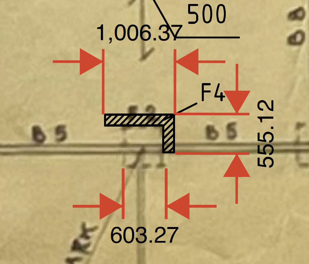

Tack!C chali405 skrev:1: Det vet jag inte, två oberoende konstruktörer har påpekat risken, litar helt enkelt på att folk kan sina jobb.
2: Gjuta en stödmur runt och fylla upp med sand (pågår just nu), trångt 🙃 (bild hittills, behöver gjutas ut extra)
3: Gjutningen
4: kostnad för konstruktör, betong, form, framför allt min egna tid jag inte var beredd på,
