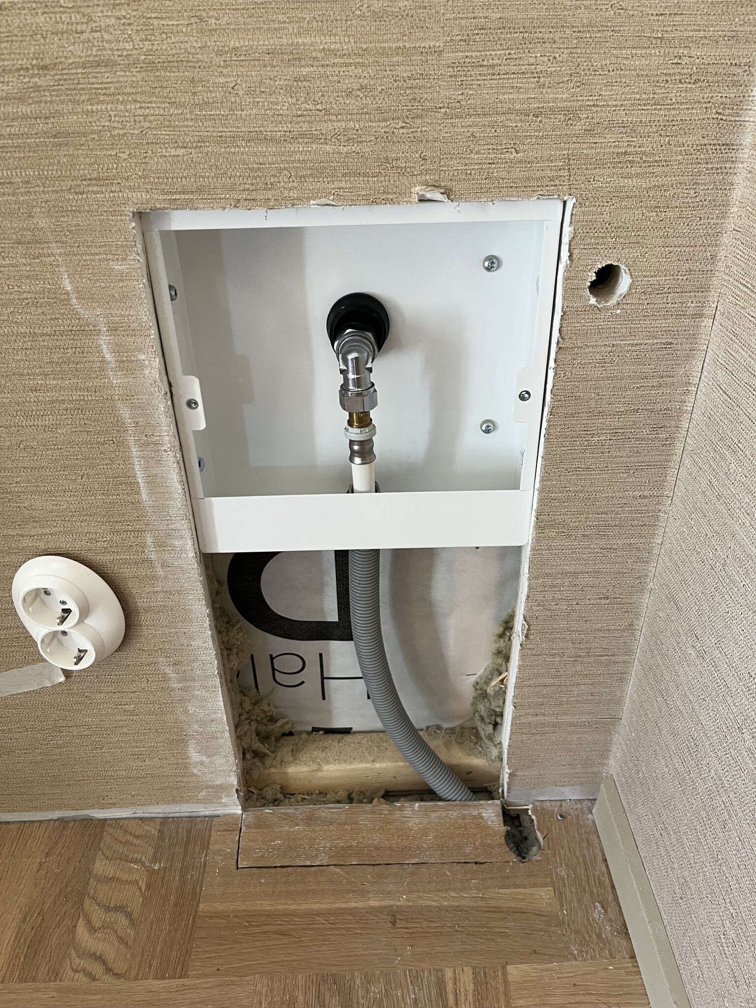

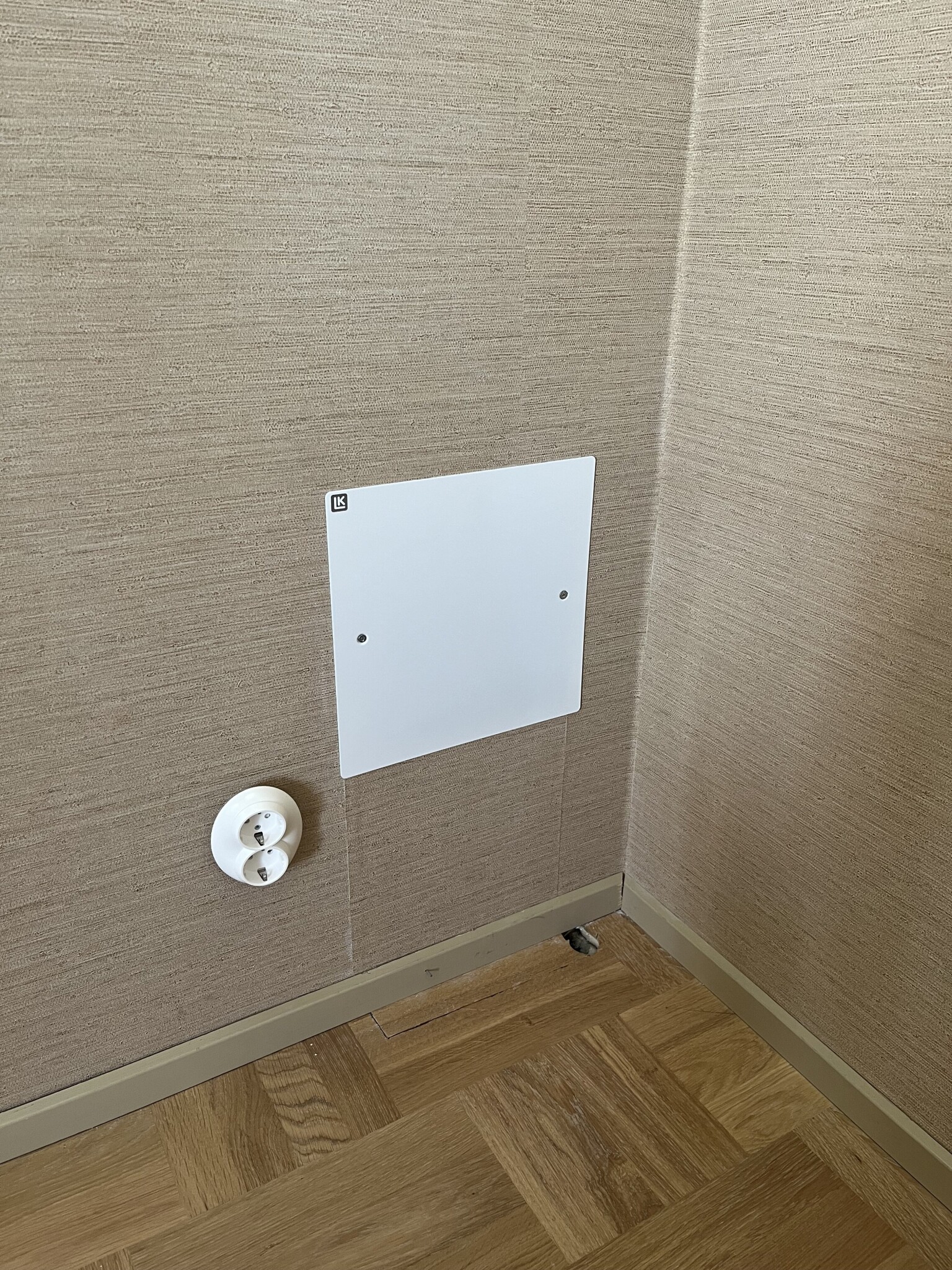

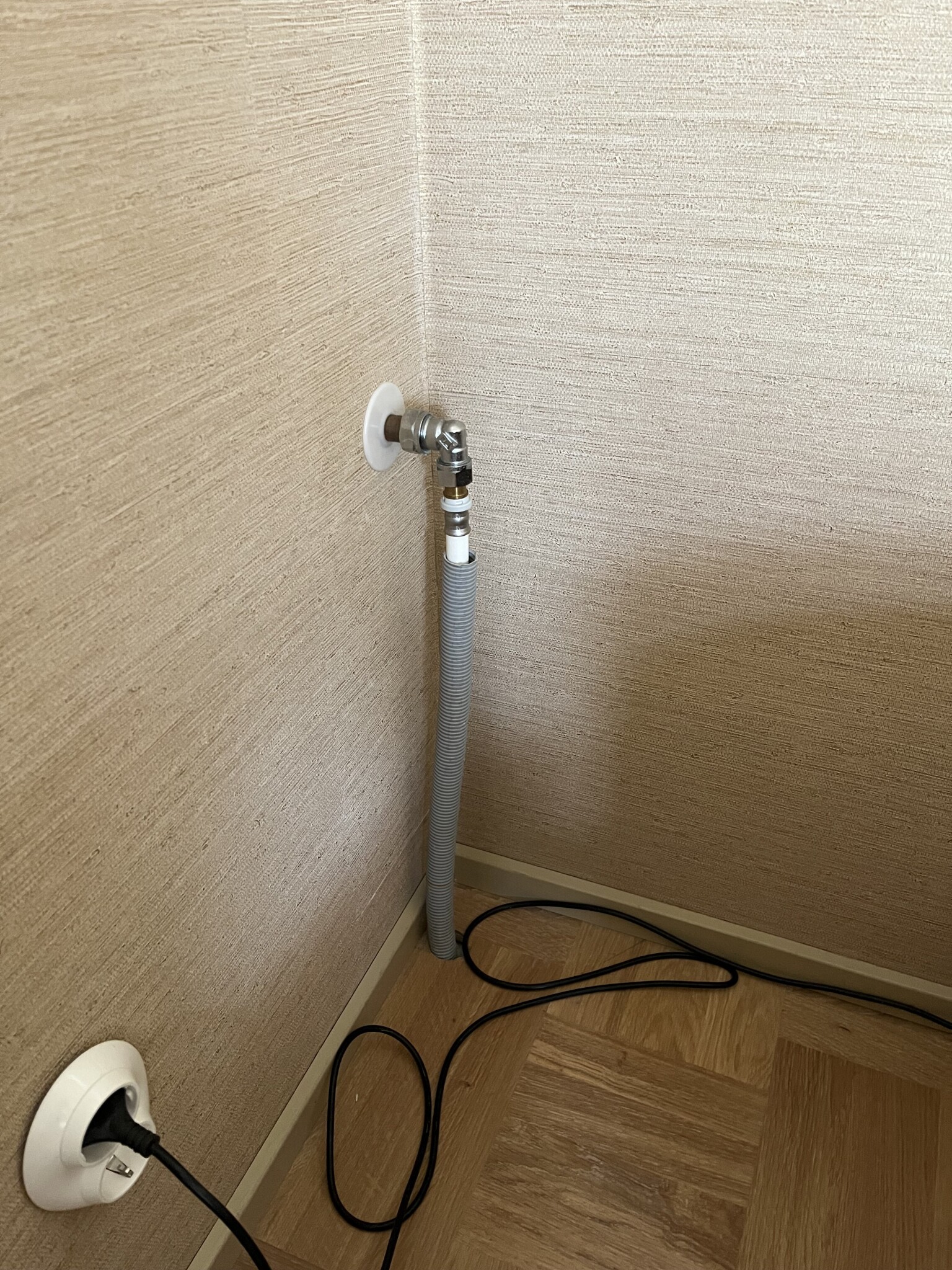

Jag tänker att det är vårdslöst då man slår ihop alla punkter, så är den hängande plinten en av många delar han inte informerat om. ex att en vattenutkastare är rakt upp genom sovrumsgolv, inte i ett läckageskåp. "inga anmärkning i protokoll" jag tror man ser på det hela är den inte fackmannamässigt utförd.
  • Elektrisk vägguttag och en täckplåt på brun vägg vid golv.
  • Utskuren väggdel med vattenutkastare; installation genom golvet utan läckageskydd.
  • Vattenutkastare monterad i hörnet av ett rum, med grå slang och sladd på trägolv, vilket kan indikera ett problem med installationen.
