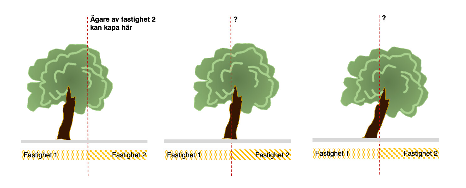

Det här är alltså vad som inte finns tydligt att läsa i lagtext eller i förarbete eller dom, de två fallen till höger märkta med "?". Fallet till vänster går att läsa rakt i lagtexten (och i förarbetet om man inte litar på lagtexten):
Tre träd på gränsen mellan två fastigheter, där det vänstra trädet har en markerad kapgräns och de två högra har frågetecken.
Skulle jag ta mig friheter i fall två eller tre skulle jag fälla hela trädet och säga att stammen är grannens om denne vill ha den.
Får fastighetsägare2 inte kapa enligt strecket betyder detta att fastighetsägare1 har rätt att skapa avsevärda intrång på tvås egendom utan att två kan freda sig. Jag tycker det är mer orimligt än att ett får acceptera en kapning i gränslinjen.

Jag förstår det som att lagstiftaren (och föregående utredning) inte alls har funderat på träd som står rotade på flera fastigheter eller som har stam som lutar över en fastighetsgräns, alltså de två fallen i min grafik ovan med "?". Jag har aldrig hittat någon text som antyder att man har funderat över detta.
