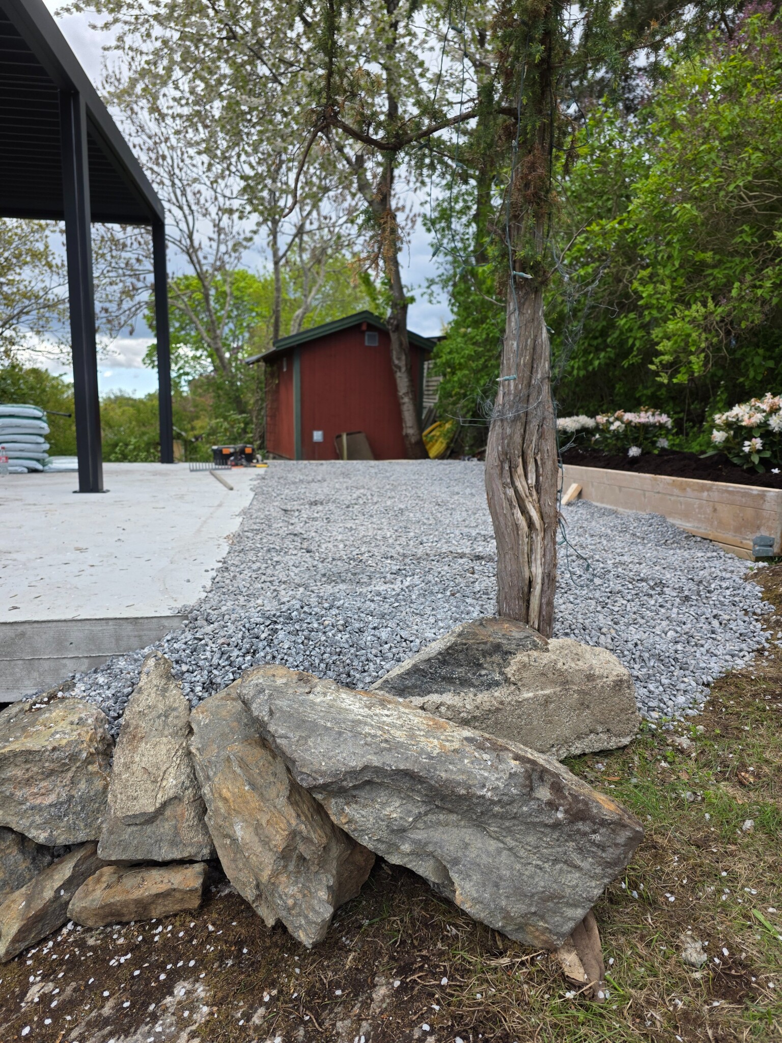

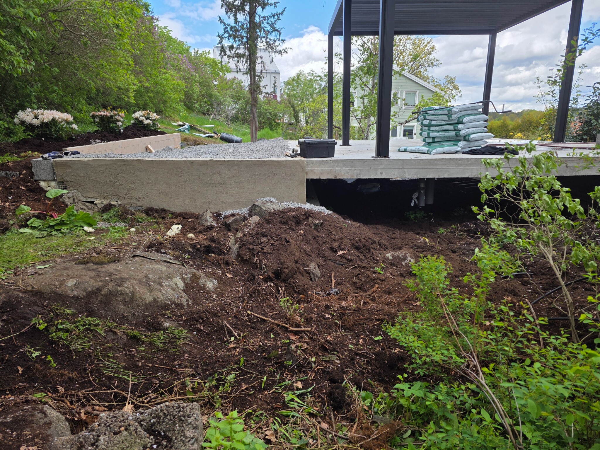

Hej.
Byggnaden påbörjades i slutet av november 2025.
Jag har nu färdigställt förslag med att fylla upp i marknivå. Det var så att säga ett hästjobb. Otroligt jobbigt.
Hela baksidan av uteplats/betongplatta går nu i linje med grus/mark.
Sett från ena sidan så har jag byggt en stödmur som hållet tillbaka massorna.
Från andra sidan var det inte nödvändigt.
Mvh.
Mvh.

Snyggt! Vilken skillnad i inrryck det ger!J Jacphilip skrev:
Vill bara kolla, stödmuren är inte högre än 0,5 m (EDIT: 1,2 ska det vara) hoppas jag. Där går gränsen för bygglovsfrihet för mur/stödmur.
Hej. Tack.
Som svar på din fråga, stödmuren varierar från 0,4 - 0,6 m i höjd.
Men det är kanske inte vad du menar..
