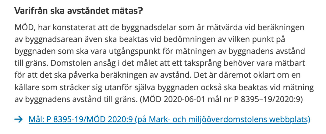

Letade rätt på Boverkets rättsliga sammanställning av detta:
MÖD P 8395 ger mer info om att ett trädäck runt byggnaden inte ska räknas med när avstånd till gränsen bestäms. Det beror på att det inte är en mätvärd byggnadsdel.

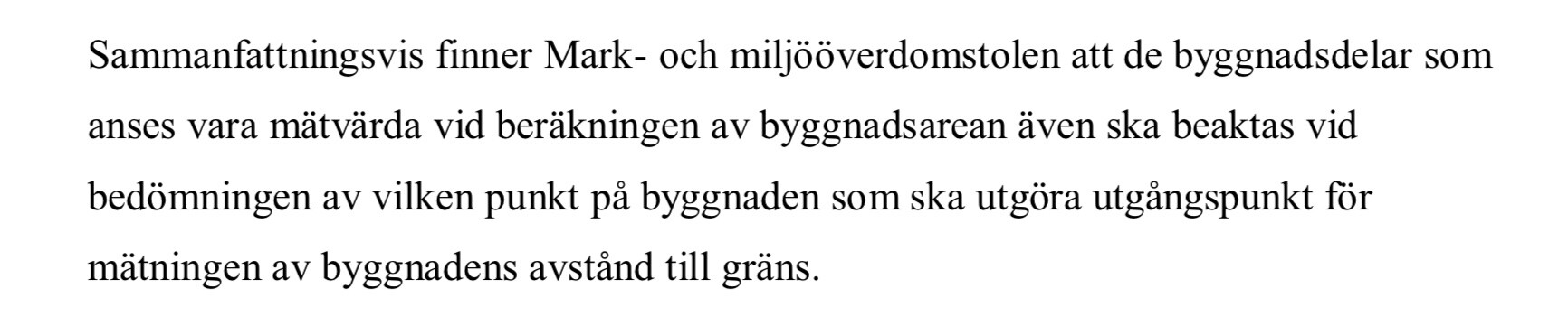

Klagande grannen OG anför: "Beräkningen av byggnadens avstånd till fastighetsgränsen ska göras utifrån trädäcket, som har en bredd av som mest ca 1 m."
MÖD: "Byggnadens fasad ska därför utgöra utgångspunkt för mätningen."
p g a
"Sammanfattningsvis finner Mark- och miljööverdomstolen att de byggnadsdelar som anses vara mätvärda vid beräkningen av byggnadsarean även ska beaktas vid bedömningen av vilken punkt på byggnaden som ska utgöra utgångspunkt för mätningen av byggnadens avstånd till gräns."
MÖD mäter inte från trädäcket eftersom det inte anses utgöra en mätvärd byggnadsdel är min förståelse.
Eller missförstår jag MÖD?
Står inte att "taksprång behöver vara mätvärt", utan "taksprång behöver vara mätbart"? Och det är klart att allt (även taksprång) är mätbart, det är väl bara att mäta...??

Jag läser det som att MÖD inte tar ställning till trädäcket. De uttrycker det som att oklarheten enbart gäller huruvida det är fasaden eller takutsprånget som ska räknas. Lite märkligt.
Hur som helst, nu är det inget trädäck och då är det här en annan eventuellt klargörande dom:
Det är nog ett typo hos Boverket. Termen "mätbar" finns inte i domen.

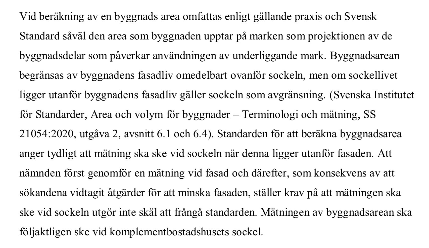

[länk]
[bild] [bild]
Då kommer nästa fråga. Vad är en sockel?

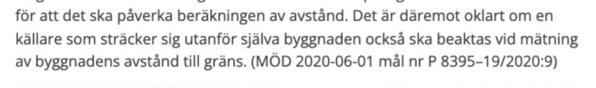

Boverket verkar mena att situationen i TS fall är oklar om man ser betongkonstruktionen som en källare:
