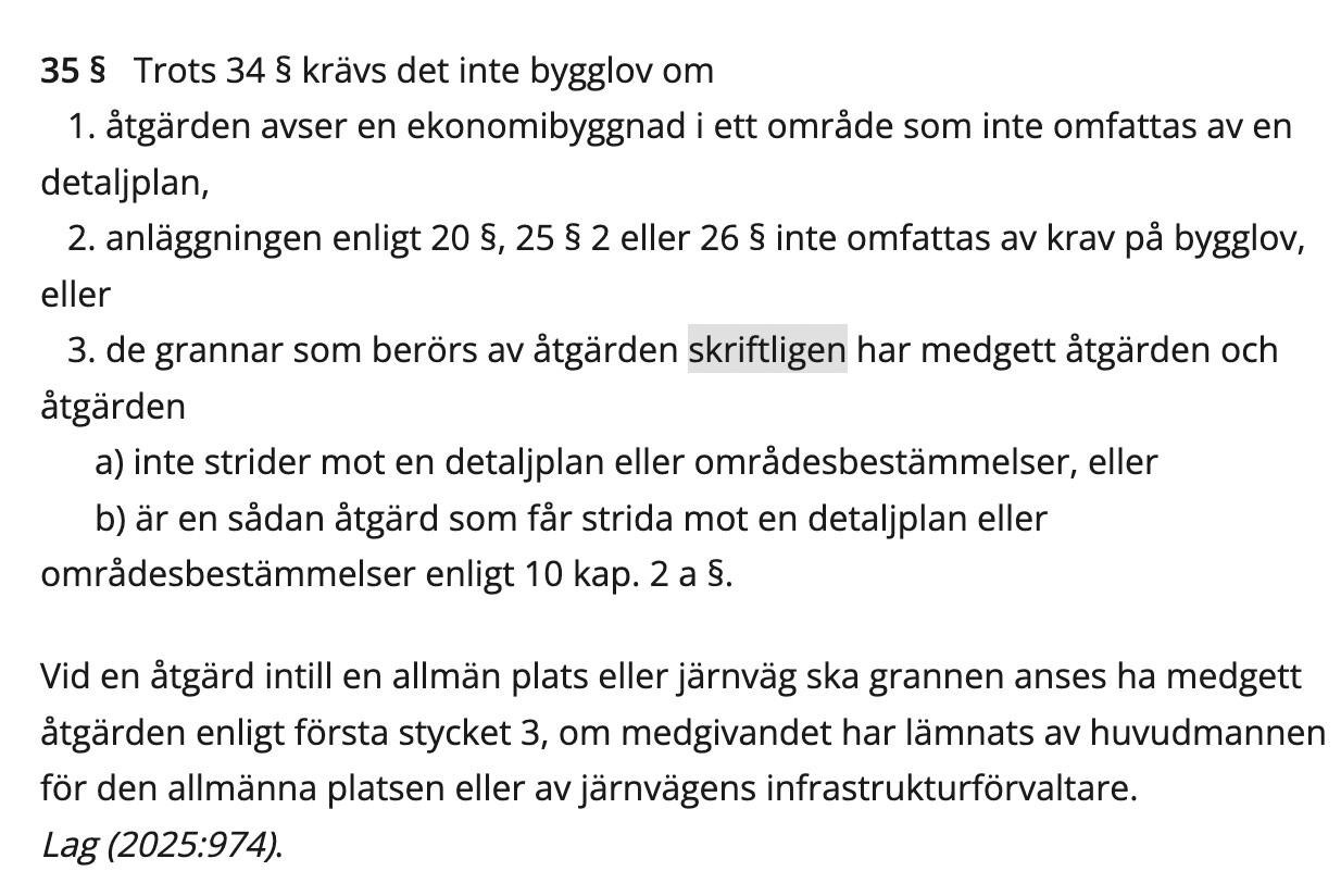

Om jag minns rätt så är det enbart skriftlig medgivande som gäller nu i och med de nya reglerna som trädde i kraft precis innan jul. Det blev helt enkelt för för mycket tjafs och för många konflikter där ord stod mot ord tidigare.E eanestedt skrev:
Ett medgivande är som flera redan skrivit för evigt och går inte att dra tillbaks.
Ja, nya 9 kap. PBL från 1 december kräver numera att grannemedgivandet ska vara skriftligt för att vara gällande. Han sa och hon sa borde således minska framgent. Men vi har ju avtalsfrihet i Sverige så man kan ju muntliga sluta avtal om att man ska ge ett skriftligt grannemedgivande enligt PBL...
Lagtexten (min gråmarkering):

Från 1 december finns formkravet att grannemedgivande måste vara skriftligt i lagtext. D v s det går inte längre bara att prata med grannen för att säkra ett grannemedgivande. Men det finns inga formkrav för detta skriftliga grannemedgivande men lagstiftaren betonar att det måste vara tydligt för att vara gällande (inget regeringen hittar på utan det är praxis som har växt fram i MÖD under senare år):
Regeringen i prop. 2024/25:169, s. 167:
"Ett skriftligt medgivande kan ske t.ex. genom undertecknande av en situationsplan, där den aktuella åtgärden har ritats in. Det viktiga är att det tydligt framgår vilken åtgärd som en berörd granne har gett sitt samtycke till. Till skillnad från Boverket bedömer regeringen att det för närvarande inte behöver införas ytterligare formkrav, eller att det bör ställas krav på att grannemedgivandet ska registreras. Det är byggherren som har bevisbördan för att ett medgivande omfattar det
som har utförts."
Så vill man i fritext ge grannemedgivandet utan ritning så går det, bara att skriva en liten uppsats om vad som ska byggas, vilka mått det har och var det är placeras på tomten. Enligt regeringen räcker det tydligen med undertecknande av en situationsplan för att vara tydligt nog. D v s det verkar inte finnas krav på exakta ritningar på vad som ska uppföras, t ex komplementbyggnaden, komplementbostadshuset eller planket.
som har utförts."
