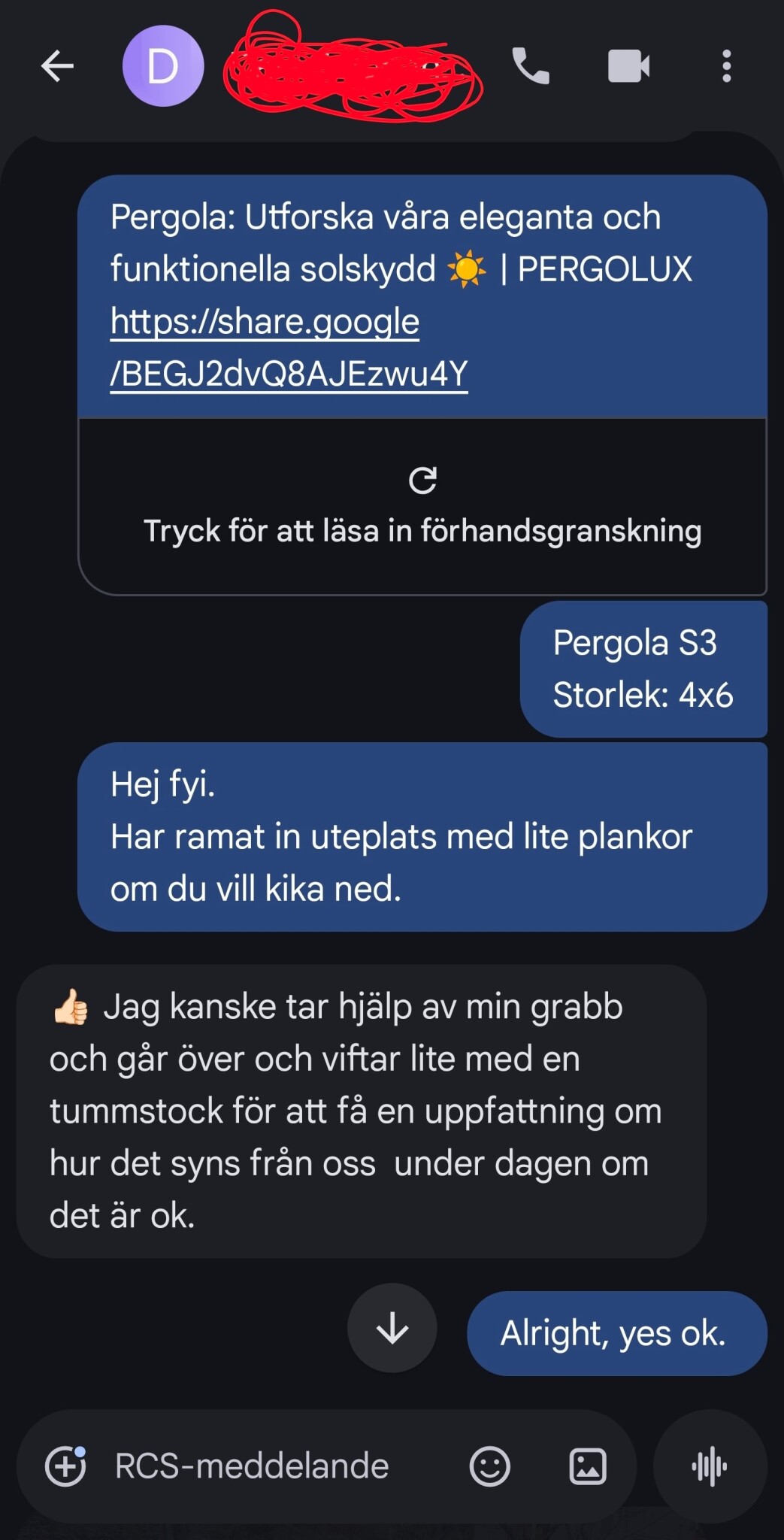

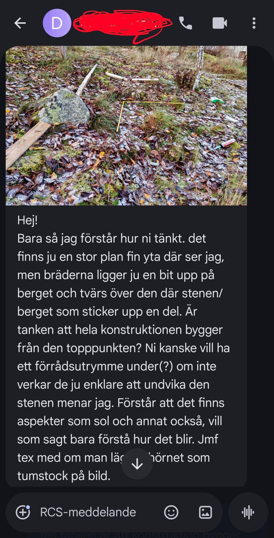

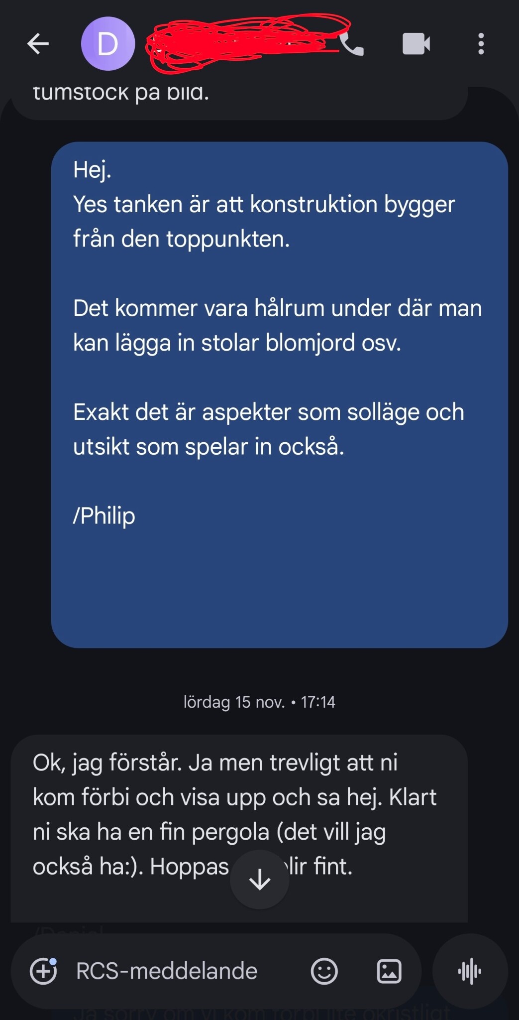

Från mitt perspektiv har jag byggt precis enligt vad jag förmedlade, muntligt, till den klagande grannen. Granne 2.
Här står ord mot ord. = värdelöst för mig.
Saken är att jag har haft en sms-konversation med Granne 2.
Där framgår att han har haft en viss förståelse, innan han ger ett OK.
Exempelvis så finns ett "bevis" i konversation för att han förstått vilken höjd konstruktionen ska bygga ifrån.
Stenen/berget linjerar med trädet till vänster. Och konstruktionen börjar ungefär där idag (alltså plattans underkant)
OBS stenen togs bort under byggprocess då det upptäckts att den inte satt fast i berget.

Problemet med dessa mess är väl att det inte framgår (uttalat) att granne 2 ger en medgivande för dig att uppföra en viss byggnad på en plats som är inom 4,5 m från gränsen. Det ser mer ut som en lös diskussion om ungefärlig byggnad på ungefärlig plats. En fyrkantlig tillsyn kanske inte ser detta som att du kan visa att grannemedgivande faktiskt fanns. Å andra sidan kan du kanske vinna tillsynens sympati genom att förklara att grannen visst gav medgivande och att du har dessa mess som stöd för att visa det.J Jacphilip skrev:Hej,
