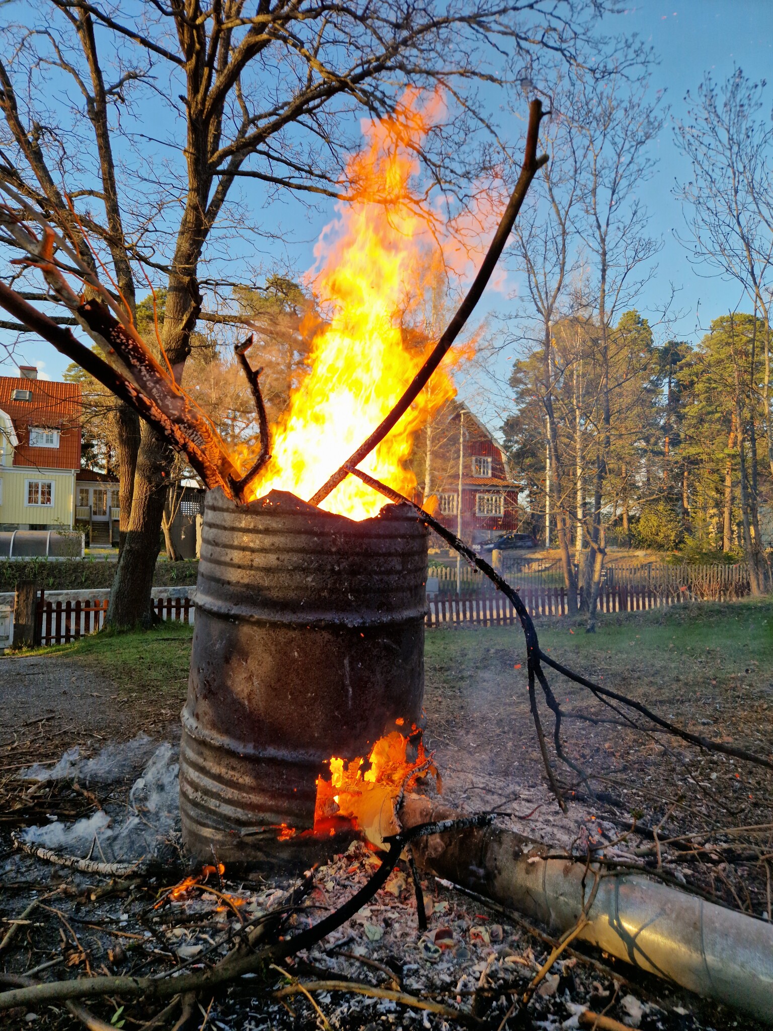

Ossian K Olsson Ossian K Olsson skrev:
[video]
Ibland är det inte ens vedens fel om det brinner dåligt eller ryker, ibland(kanske till och med ofta) är det fel inställning på luftflödet.
Så för att få bort lukten och pyrelden behöver man lite extra luft bara!
Ja, när jag eldat kvistar och sly i tunna på tomten har jag använt fläkt (för att det är roligare att få en enorm blåslampa :-D ). Men det ger en speciell lukt (som kanske vissa grannar i teorin skulle kunna reagera på) som mycker mer liknar ett ånglok eller en ångbåt, men inte för att förbränningen är dålig eller för att jag eldar konstiga saker, utan tvärtom, för att förbränningen sker vid en betydligt högre temperatur. Tunnan håller också bara en eldning.
I öppna spisen föredrar jag dock myseldning.
I övrigt har jag läst hela tråden och det med kall ved kan jag inte följa (de säger å ena sidan att kall ved ger ytkondens och därmed mer fukt och därför är det inte bra, å andra sidan att man inte ska elda för torr vet för att den brinner för fort utan nånstnas 15-20 % är optimalt. Om man antar att ytkondensen skulle utgöra 1 viktprocent av vedens fukthalt så är det 10 ml på ett vedträ som väger 1 kg. Det är ju typ som att kort doppa det i en hink med vatten och fortfarande är ett spann på 5 % ok. Det kräver ju typ bastu inomhus med nära 100 % luftfuktighet för uppnå något åt det hållet.
  • Eld i en stor tunna på tomten med kvistar och sly, höga lågor mot en bakgrund av träd och hus i dagsljus.
