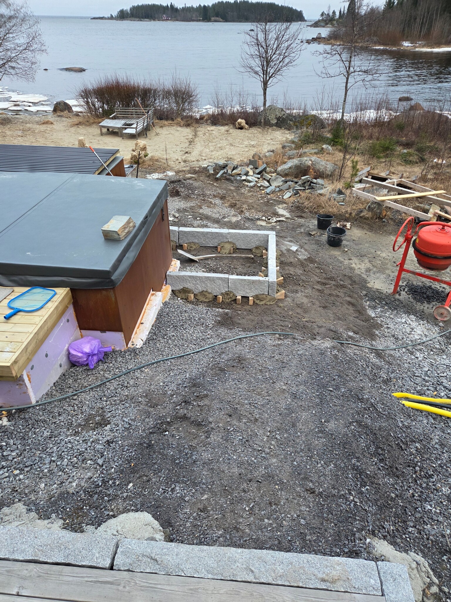

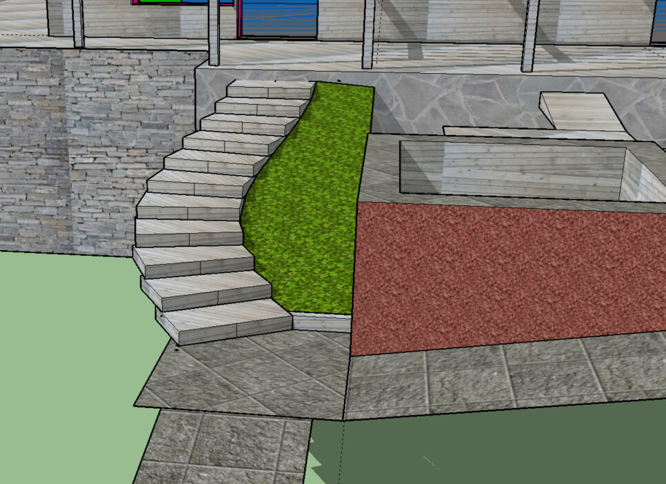

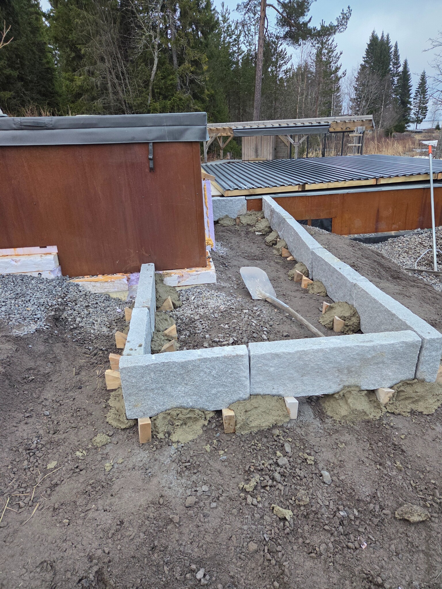

Rekordtidig vår uynytjas. Nästa etapp blir en stenlag gång och en trapp som knyter ihop huset och pooldäcket. Gången ska beläggas med oregelbunden skiffer och jag ramar in det med överbliven kantsten i granit.
Nästa steg blir att gjuta en låg balk på utsidan innan jag fyller under blivande gången.

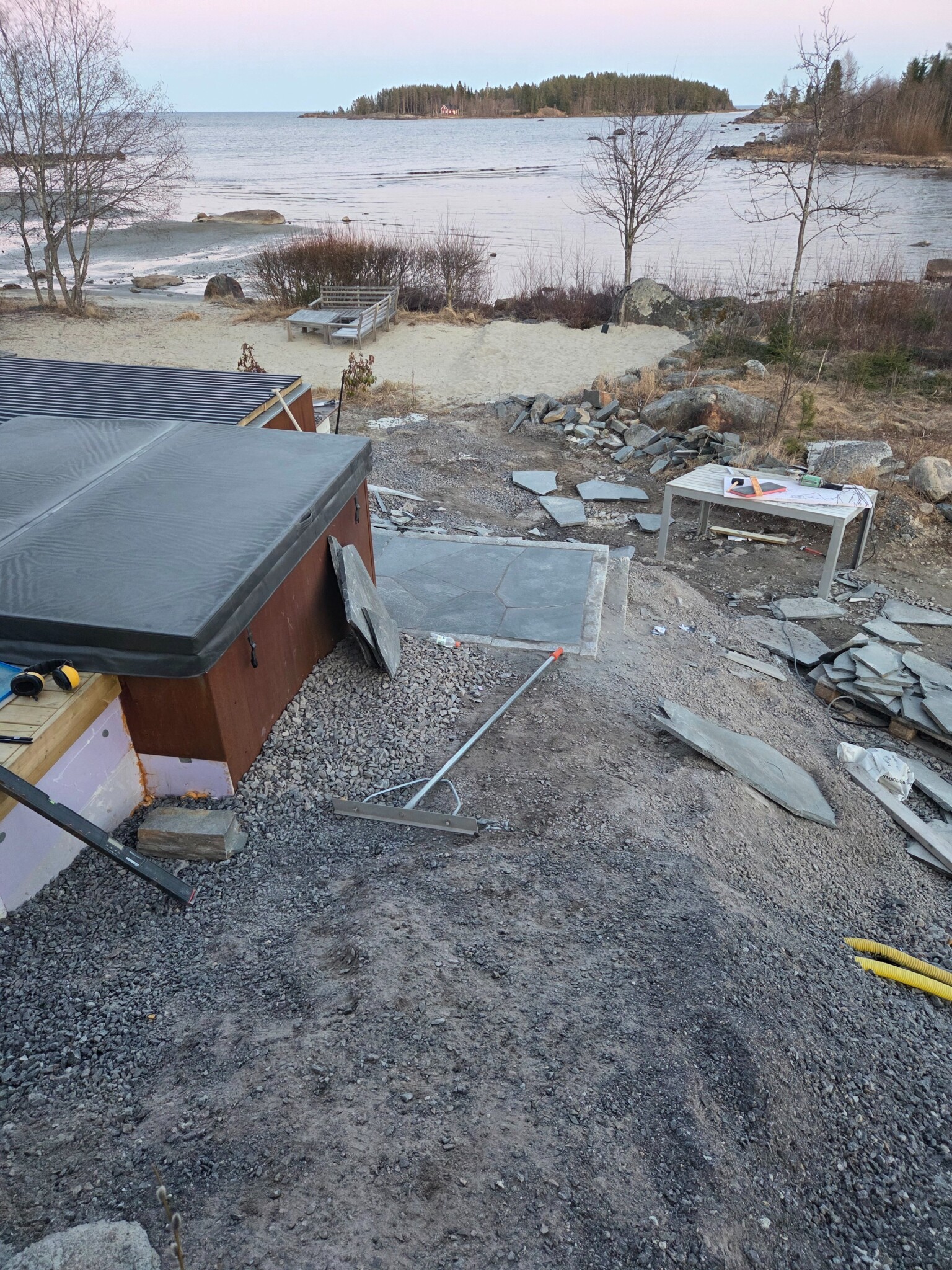

Då var gång och landningsyta för trapp färdigt. Nästa steg är själva trappen som binder ihop hus med pooldäck.

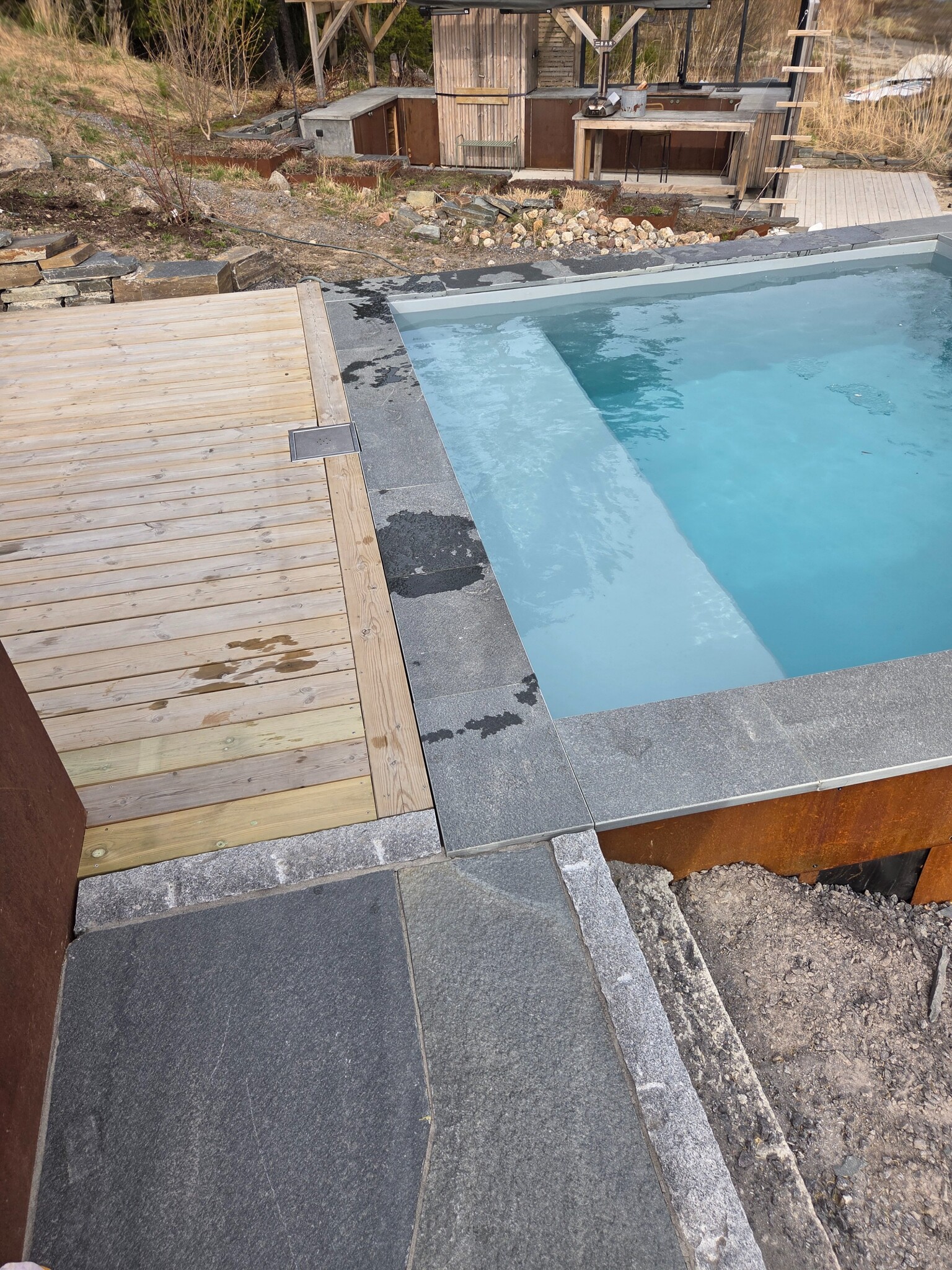

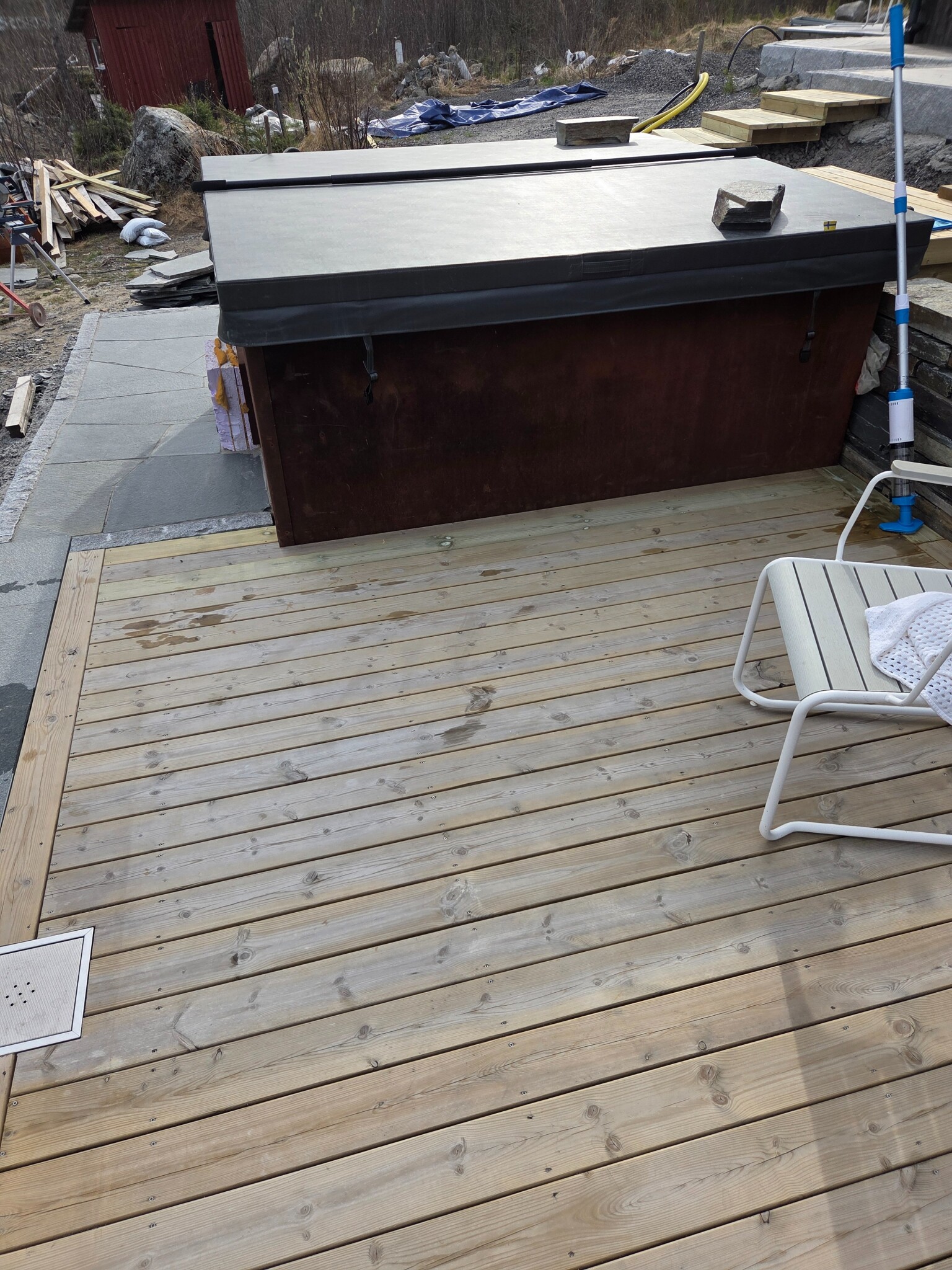

I dag blev trappen som knyter ihop hus med pooldäck färdig. Det blir ett stort lyft att kunna röra sig mellan utan skor. Passade också på att ta bort vintertäckning och starta cirkulationen. Värme får vänta lite till då det ska bli kallare väder i gen. Nytt för i år att glas I filtret i stället för äckliga bollar. Backspolning är en väldigt liten insats jämfört med att ta ut och tvätta bollarna. Förstår inte varför någon använder sådana.
Allt ser ut att ha klarat sig under vintern.
